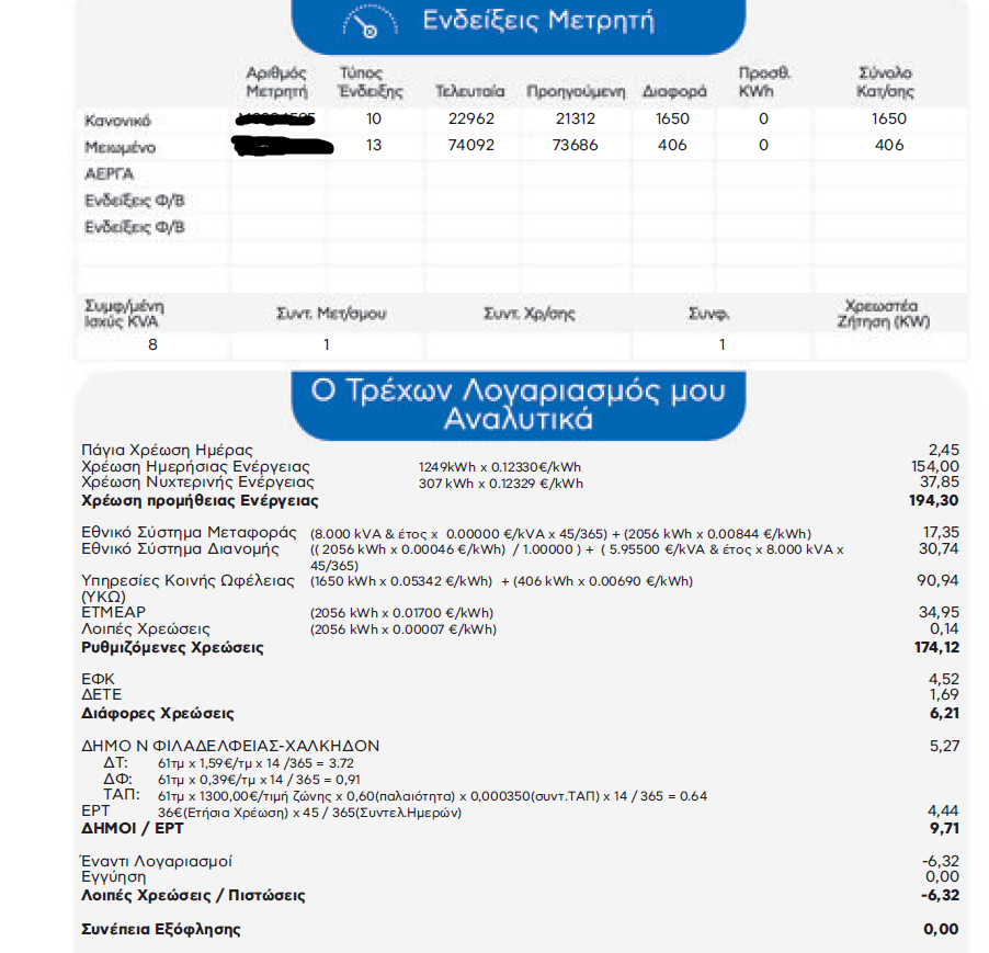

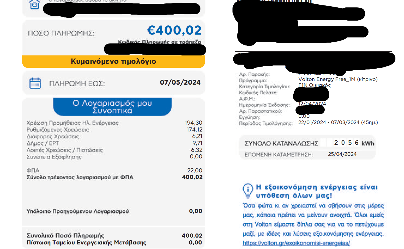

Ρε παιδια να κανω μια ερωτηση γιατι θα τρελαθω... τελος Ιανουαριου πηγα volton με την τοτε προσφορα των πρωτων 500kw δωρεαν!
Απο τοτε μου ηρθε ενας εναντι λογαριασμος χωρις να εχουν υπολογισει καθολου καταναλωση στα 14 ευρω στο συνολο τον οποιο πληρωσα!
Εχοντας μετακομισει στην Ελπε απο τις 8/3 (μιλαμε δηλαδη για περιπου 1,5 μηνα μονο στην volton) σημερα αποφασισαν να μου στειλουν τον τελικο οπου δειχνει μια τεραστια καταναλωση των 2056kwh (τοσο εκανα συνήθως το 4μηνο παλιοτερα πριν αλλαξω ενεργοβορες συσκευές) σε ενα σπιτι που ζουν 3 ατομα μεσα... Τι μπορει να εχει γινει?

το κλασσικό οτι δεν είχε ενδείξεις η αίτηση και έγινε μπέρδεμα  , η οτι η volton δεν μπορούσε να τις περάσει και έδωσε προηγούμενη μέτρηση ΔΕΔΔΗΕ ή βαριόντουσαν και έδωσαν κατευθείαν τη λάθος προηγούμενη ένδειξη , ή έκανε λάθος ο ΔΕΔΔΗΕ ή ρευματοκλοπή
υπόψιν πληρώνεις παραπάνω και για τις ΥΚΩ (και τις έχει υπολογίσει λάθος αλλά το αγνοείς)
πριν απο volton που ήσουν και με ποια ένδειξη βγήκε ο τελικός ?

Πιθανολογώ το κλασικό λάθος που έχει συζητηθεί πολλάκις.
Παίρνεις τηλέφωνο τη volton, δίνεις τα στοιχεία σου.
Σου στέλνουν email με την αίτηση και τους όρους... η ένδειξη είναι κενη. Απαντάς 'αποδέχομαι' και στέλνεις φώτο μετρητή.
Αυτός που ανέλαβε την διαικπεραίωση της αίτησης αγνόησε την ένδειξη της φωτογραφίας και καταχώρησε στον Θαλή την ένδειξη της προηγούμενης εκκαθαρισης.
Ή αυτό έγινε ή ο επόμενος πάροχος (μετά τη volton) καταχώρησε λάθος ένδεικη στον Θαλή.
Παίρνεις τηλέφωνο τον ΔΕΔΔΗΕ και ρωτάς για τις τελευταίες πχ 4 καταμετρήσεις (ημερομηνίες και ενδείξεις).
Απ'τις ημερομηνίες θα καταλάβεις ποιες ήταν επιτόπιες και ποιες αφορούν αλλαγή παρόχου.
Εκεί που έχει γίνει αλλαγή παρόχου, ελέγχεις αν έχουν μπει σωστά οι ενδείξεις που έδωσες εσύ στον πάροχο, ή αν ανέβασαν στον Θαλή ό,τι να'ναι.
Αν δε γράψεις αναλυτικά τι έχει γίνει... δύσκολα να βοηθήσω, και πλέον δε τη παλεύω... γιατί σκάνε τέτοια περιστατικά το ένα μετά το άλλο.

Ωραια να σας πω! Καταρχας ο νεος χρονος με βρηκε με την Ελπεδισον (προσφορα Χριστουγεννων), 22 Ιαν πηγα volton (αν και την αιτηση με φωτο τον μετρητη τα ειχα στειλει 9 Ιαν.) και 6 Μαρτιου  γυρισα Ελπε! Και στις 2 τελευταιες αλλαγες τους ειχα στειλει φωτο τον μετρητη και απο οτι ειδα στον λογαριασμο το ειχαν γραψει σωστα το νουμερο... απλα δεν μου βγαινει καμια απολυτως λογικη μεσα σε 1.5 μηνα να υπαρχει τοσο μεγαλη καταναλωση... την οποια την κανω στο 4μηνο...
εχουν αλλο συστημα αυτοι που βαζουν τους μετρητες και τους βγαζει το κοστος και παιζει εκει να περασαν λαθος τα νουμερα?
