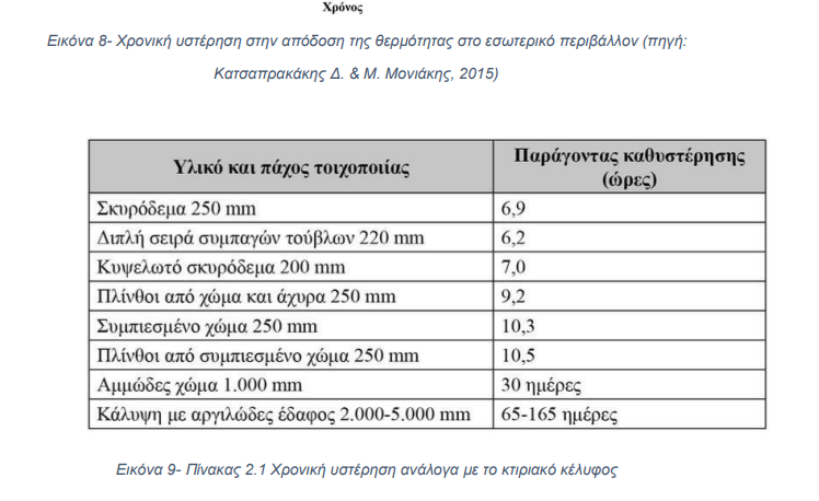

Χρήσιμο θα ήταν στον παραπάνω πίνακα να βλέπαμε και τη χρονική υστέρηση σε μονωτικά τύπου DAW για άμεση σύγκριση.Πχ εαν αντί για μόνωση daw 250mm μπει σε ένα διπλότουβλο κενό τοίχου είτε Αμμώδες χώμα είτε ακόμα καλύτερα Αργιλώδες χώμα.
Αυτό είναι ότι πιο κοντινό. Όσο μικρότερο το λ, τόσο καλυτερη μόνωση
Πίνακας Β
Επεξ/σία από sphinxgr
