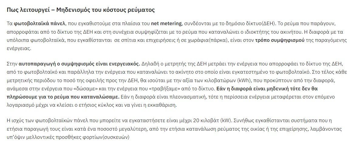

Τα φωτοβολταϊκα στις στεγες καταρχην εχουν διαφορετικο μετρητη απο τον κοινο της ΔΕΗ.Οτι παραγεις παει κατευθειαν στο δικτυο και δε γινεται καταναλωση απευθειας.Απλα πλεον δε συμφερει να βαλεις Φ/Β οταν η τιμη πωλησης εχει οπως λενε εχει 9 cents γιατι η αποσβεση του ολου συστηματος θα ειναι πανω απο 10ετη.Επισης σε κοινο black out το συστημα δε δουλευει!
Πιο λεπτομερης επεξηγηση παρακατω μεταξυ των 2 συστηματων
Εγω βρε παιδια προσανατολιζομαι σε ενεργειακη αυτονομια με τα φωτοβολταικα και ενα υβριδικο συστημα με μπαταριες για να μην ασχολουμε με τους τιμοκαταλογους λιανικης.
Ομως το net metering ειναι δελεαστικο μεχρι να στησεις αρκετες μπαταριες.
