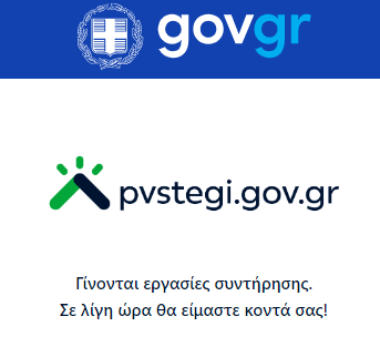

Αυτο λες ? https://pvstegi.gov.gr/
ισχυει ακομα
15 λεπτά πριν, Ntinaras είπε
ισχυει ακομα
δεν ανοιγει το λινκ, αναφερομαι στο να εγκαταστησω ΦΒ στη στεγη και να συμψηφιζεται με τη καταναλωση ρευματος μου
κοινως παραγω 10000 καταναλωνω 12000 σου πληρωνω 2000 κυρα ΔΕΗ... παιζει ακομα αυτο;
Επεξ/σία από paylidis
1 ώρα πριν, paylidis είπε
Ναι, εγω πριν 2 μηνες εκανα αιτηση για να εγκαταστησω, ελπιζοντας μαλιστα οτι θα προλαβω και την επιδοτηση.
Το λινκ δουλευει κανονικα παντως.
3 λεπτά πριν, Ntinaras είπε
δε με θελει 😆

2 ώρες πριν, paylidis είπε
δε με θελει 😆
Η επιδοτηση αφορα συστηματα με μπαταρίες απο οσο ξερω, εγω θελω απευθειας διοχετευση στο δικτυο.
Μηπως εισαι στο εξωτερικο?
Γιατι οσες μερες ελειπα κι εγω μου εβγαζε ακριβως αυτο το μηνυμα
Εβαλα vpn με τοποθεσια ελλαδα και δουλεψε.
