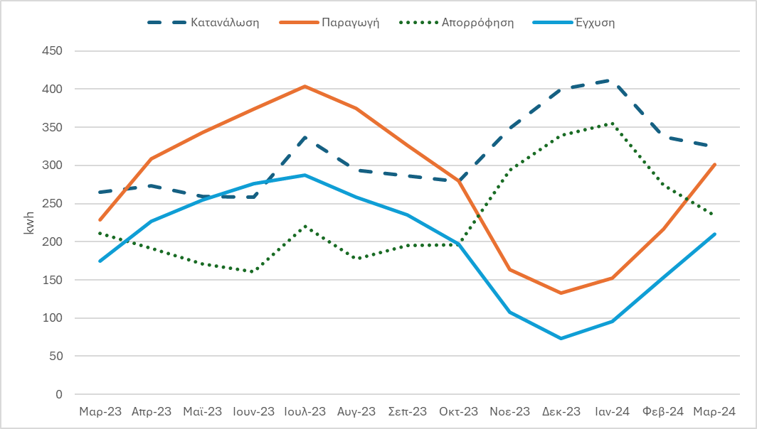

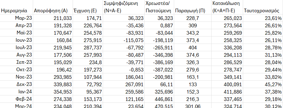

Συμπλήρωσα ένα χρόνο (και κάτι μέρες) στο φωτοβολταϊκό (2.3kWp, χωρίς μπαταρία). Σε γενικές γραμμές πολύ ικανοποιημένος με την επιλογή μου αν και θα μπορούσα να έβαζα ακόμα ένα panel. Επίσης τυχερός γιατί πρόλαβα γενικά χαμηλές τιμές (3800€) συνολικό κόστος. Σε αυτό το χρόνο 19/3/23 - 26/3/23 πλήρωσα συνολικά 608€ (287€ ΔΕΗ/ΑΔΜΗΕ/ΔΕΔΔΗΕ κτλ και 321€ για Δήμο/ΕΡΤ κτλ). Υπολογίζω ότι αν δεν είχα φωτοβολταϊκό, θα πλήρωνα για ρεύμα και ρυθμιζόμενες περίπου 890€ για τις 4075 kWh που κατανάλωσα. Αν λάβω υπόψη και το πετρέλαιο που γλίτωσα λειτουργώντας λίγο παραπάνω τα aircondition, σε 5 χρόνια θα έχω κάνει απόσβεση. Ελπίζω να μην έχουμε δραματικές αλλαγές οι κάτοχοι του net metering με την εισαγωγή του net billing. image.png.d765c67113ba6e908e55bfe53089c470.png
42 λεπτά πριν, christos_uoa είπε
Όταν λες 287€ ΔΕΗ/ΑΔΜΗΕ/ΔΕΔΔΗΕ εννοείς μονάχα ρυθμιζόμενες ή χρεώθηκες και για το ρεύμα? Σε έναν χρόνο έλαβες 1 λογαριασμό εκκαθαριστικό ?
Με βάση ένα excel που έχω φτιάξει, υπολογίζω ότι αν έλαβες έναν λογαριασμό εκκαθαριστικό για 365 μέρες με τις παραπάνω χρεώσεις (άθροισα 3053Kwh - απορροφούμενες ) τότε χωρίς νυχτερινό θα έπρεπε να έχεις για ρυθμιζόμενες κάπου: ΥΚΩ:21€, ΕΤΜΕΑΡ: 52€, Συστημα Μεταφοράς: 25€, Δίκτυο Διανομής: 80€, σύνολο κάπου 179€.
1 ώρα πριν, peros550 είπε
287 μαζί με ρεύμα. Χρεώθηκα περίπου 400+kWh. Είναι το τελευταίο νούμερο στην στήλη Χρεωστέα/πιστούμενη (470kwh). Χρεώθηκα λιγότερες 400+ γιατί το excel είναι μέχρι 31/3.
Τα ποσά ίσως δεν είναι πολύ ακριβή γιατί πήρα 1 έναντι, και 4 εκκαθαριστικούς εκ των οποίων οι 3 λανθασμένοι. Μετά από 2 καταγγελίες στη ΡΑΕ, αμέτρητα τηλεφωνήματα και επισκέψεις σε ΔΕΗ, ΔΕΔΔΗΕ, σε μεγάλο βαθμό ο τελευταίος ξεκαθαρίζει την κατάσταση, αλλά επειδή σε κάθε επόμενο εκκαθαριστικό διόρθωναν με ένα γενικό "Διόρθωση"  δύσκολα έβγαζα άκρηΕν τέλη ξέρω ότι από την τσέπη μου πλήρωσα 608€ σύνολο.
Σωστά κάπου εκεί το έχω και εγώ για ρυθμιζόμενες.
Edit: Έχω νυχτερινό αλλά δεν αλλάζει κάτι στις ρυθμιζόμενες. Οι χρεώσεις είναι ίδιες

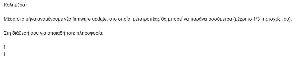

Έστειλα εμαιλ χτες στη fronius και έλαβα σήμερα την παρακάτω απάντηση!!!!!
Δεν ξέρω αν θα υπάρχει κάποιο όριο στην "ασσυμετρία". Αφού μου το γράφει ο άνθρωπος!!!!! Μέχρι το 1/3 της ισχύς του.
1/3 της μέγιστης ισχύς? Δηλαδή στον 6άρη που έχω θα μπορεί να δίνει
Φ1 2000
Φ2 0
Φ3 0
Μένει να το δούμε.
Γιατί μπορεί να είναι 1/3 της παραγωγής. (Τί μλκία πέταξα πάλι! Πάω να πιώ καφέ! Αυτός είναι ο περιορισμός τώρα!!!)
Αν δεν υπάρχει τότε λύνεται και το πρόβλημα με το solarnet. Αν υπάρχει όριο λογικά θα είναι σε μικρότερο βαθμό το λάθος μέτρησης του solarnet.

21 λεπτά πριν, teodor_ch είπε
ΤΕΛΕΙΑ ΝΕΑ!!!!!!!!!!!
Φ1 2000
Φ2 0
Φ3 0
Μένει να το δούμε.
προφανώς ένα τριφασικό μηχάνημα παραγωγής ή μετατροπής ισχύος μπορεί να αποδώσει ανά φάση μεχρι το 1/3 της ισχύος του.
5 λεπτά πριν, nvel είπε
Προφανώς!
Αλλά μέχρι να βγεί το update δεν το κάνει αυτό 🙂
και τουλάχιστον στις οικιακές εγκαταστάσεις αυξάνει τις ρυθμιζόμενες χρεώσεις αρκετά.
3 ώρες πριν, teodor_ch είπε
Φ1 2000
Φ2 0
Φ3 0
Μένει να το δούμε.
Έχω λύση μέσω HomeAssistant για 100% σωστά δεδομένα καταμέτρησης απο εμάς.
Εξαιρετικά νέα εάν όντως το κάνουν αυτό!! Θα βοηθήσει με αύξηση του ταυτοχρονισμού.
Μεχρι τώρα ο τριφασικός  ινβερτερ όταν υπάρχει ζήτηση πχ 1.2kW απο καταναλώσεις σπιτιού, μοιράζει αυτά τα 1.2kW και στις 3 φάσεις, δηλαδή δίνει απο 400W σε κάθε φάση. Ελπίζω αν με το update μπορεί να δώσει ασσύμετρα στις φάσεις, αυτά είναι εξαιρετικά νέα και πιο δίκαια για τους τριφασικούς καταναλωτές.
Μήπως τους ρώτησες και για το γεγονός οτι ο τρόπος που υπολογίζουν και παρουσιάζουν στο web portal τις καταναλώσεις/ενέργεια απο δίκτυο κτλ. δεν συμβαδίζουν με το μετρητικό σύστημα που εφαρμόζει ο δεδδηε στο τριφασικό; Οπότε και δημιουργούνται παρερμηνείες;
