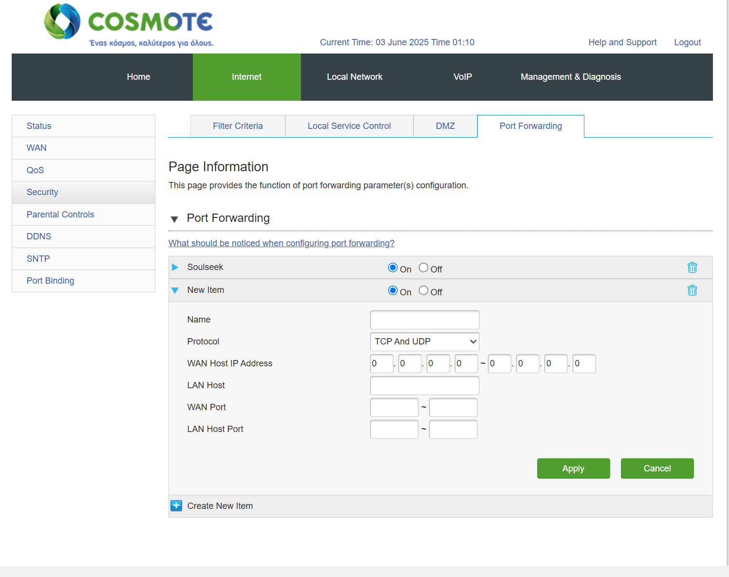

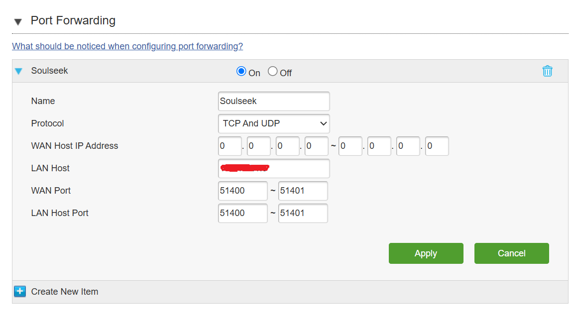

παιδιά ερώτηση.
προσπαθώ να κάνω port forward... και φτάνω εδώ
και βάζω τις επιλογές
protocol: any
port range: 80 - 81 (δεν είμαι και πολύ σίγουρος για αυτό)
τι πρέπει να βάλω στα άλλα...????
