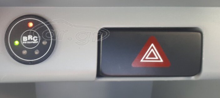

korakios Δημοσ. 4 Αυγούστου 2019 Δημοσ. 4 Αυγούστου 2019 (επεξεργασμένο) 1 ώρα πριν, Γιάννης Platano είπε Μια χαρα θα τα ανει αλλα ενας ελεγχος πριν ειναι απαραιτητος Τα brc ειναι απο τα πλεον αξιοπιστα.Σιγουρα εργοστασιακο ? Τι ετους ειναι ? Ο δεικτης σταθμης υγραεριου ειναι καπου "χωνευτος" ή εξωτερικος ? Δεν το έχω δει από κοντά ακόμα , του 2010 είναι . (γύρω στα 4500€) .Λογικα μετατροπή είναι στην αντιπροσωπεία και το βάπτισε εργοστασιακό . Κάτι που θα κάνει και η Hyundai σε λίγο για φυσικό αέριο Δεν ξέρω αν η φωτό βοηθά Επεξ/σία 4 Αυγούστου 2019 από korakios Φωτό

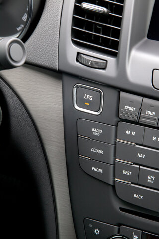

Γιάννης Platano Δημοσ. 4 Αυγούστου 2019 Δημοσ. 4 Αυγούστου 2019 22 λεπτά πριν, korakios είπε Δεν το έχω δει από κοντά ακόμα , του 2010 είναι . (γύρω στα 4500€) .Λογικα μετατροπή είναι στην αντιπροσωπεία και το βάπτισε εργοστασιακό . Κάτι που θα κάνει και η Hyundai σε λίγο για φυσικό αέριο Δεν ξέρω αν η φωτό βοηθά Δεν νομιζω να ειναι εργοστασιακο .Κατι τετοιο εχουν αυτα ο δεν ειναι οπως το δικο μου .Κοιτα ενα εργοστασιακο πως ειναι .
Γιάννης Platano Δημοσ. 4 Αυγούστου 2019 Δημοσ. 4 Αυγούστου 2019 11 λεπτά πριν, korakios είπε Έχουν διαφορετικό μοτέρ ? Δεν νομιζω.
