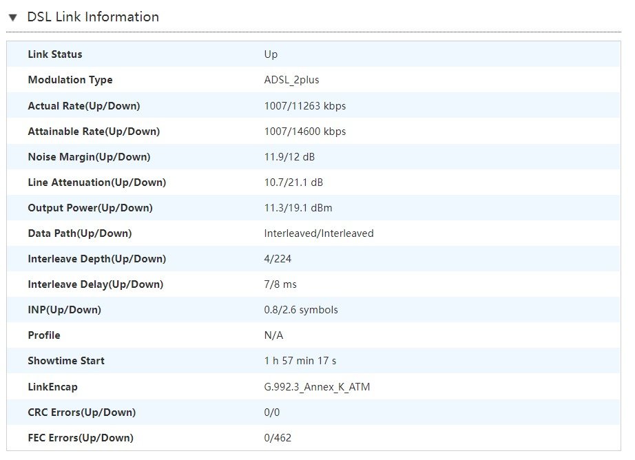

40 λεπτά πριν, btcminer22 είπε
ζήτησε noise margin 9db όπως είχες πριν για να ανεβείς ξανά στο download
Ωραία οπότε θα πάρω τηλ. την Δευτέρα αν είναι..
Με την αλλαγή του noise margin θα ανέβει η ταχύτητα αλλά θα αλλάξει το Interleave Depth?
Βασικά το Interleave Depth σε τι επειρεάζει?
Αν μου πουν μα μου και δεν ότι δεν γίνεται, τι παραπάνω μπορώ να τους πω ώστε να μου το αλλάξουν?
Επεξ/σία από pavloa
  • Απαντ. 1,9k
3 λεπτά πριν, pavloa είπε
αν η σύνδεση είναι vodafone και η καμπίνα είναι επίσης δική τους δεν μπορούνε να σου πούνε όχι  το Interleave Depth αλλάζει ανάλογα σε τι προφίλ θα σε βάλουνε
Μόλις τώρα, btcminer22 είπε
Ωραία κατάλαβα... θα μιλήσω μαζί τους και θα επανέλθω..
ευχαριστώ για την βοήθεια.
1 λεπτό πριν, pavloa είπε
εγώ έχω vodafone και η καμπίνα είναι δίκη τους και το έβαλα 6db και πιάνω τη μεγίστη δυνατή ταχύτητα
23 λεπτά πριν, btcminer22 είπε
Ναι κατάλαβα... σε περίπτωση που δεν είναι δική τους η καμπίνα τι γίνεται?
επίσης πιο είναι το τηλ. εξυπηρέτησης πελατών της vodafone? Τόση ώρα ψάχνω αλλά μόνο το ρομποτάκι μου βγάζει σαν επιλογή.
2 λεπτά πριν, pavloa είπε
13840 πες τους ότι είχες πριν 9 και πήγε 12 χωρίς να το ζητήσεις
Θα του το κανουν. Η συνδεση ειναι απο Αστικο κεντρο και ετσι και αλλιως η Vodafone εχει τα μηχανηματα της εντος. Εγω θα ελεγα να του βαλουν προφιλ 6db για να ανεβει και αλλο σε ταχυτητα
Επεξ/σία από geoavlonitis
Στις 30/9/2022 στις 12:15 ΠΜ, Dt0003 είπε
Κάναμε αναβάθμιση στην γραμμή από ADSL σε VDSL 50, επειδή τώρα άρχισα και τα ψάχνω με τους αριθμούς κτλπ, είμαστε οκ με την σύνδεση?
Μέχρι στιγμής έχω δει μεγάλη διαφορά και είμαι ευχαριστημένος απλά δεν ξέρω μήπως οι αριθμοί δείχνουν κάποιο πρόβλημα, όποιος ειναι γνώστης σε αυτά ας μου απαντήσει, ευχαριστώ πολύ.
Ολα οκ, η γραμμη τερματιζει
16 ώρες πριν, btcminer22 είπε
πήρα πριν μισή ώρα τηλ. τους είπα να με βάλουν σε 9db,  μου είπε ότι το άλλαξε και ότι θα κάνει μια αποσύνδεση το ρούτερ.. μέχρι τώρα πάντως δεν βλέπω να έχει γίνει κάτι. και στο ρούτερ που μπαίνω ακόμη δεν έχει αλλάξει κάτι.
Παίρνει ώρα για να γίνει η αλλαγή?
19 ώρες πριν, btcminer22 είπε
πριν λίγο έκανα εγώ επανεκκίνηση το ρούτερ αλλά δεν άλλαξε κάτι... ακόμη στο 11,8 είναι..
να ξανα πάρω τηλ. να ρωτήσω ή θα γίνει απο μόνο του?
2 ώρες πριν, pavloa είπε
κανονικά όταν σε πάνε σε 9db το ρουτερ κάνει επανεκκίνηση και πηγαίνει στα 9 αν το έκανες  επανεκκίνηση και είναι ακόμη 12  πάρε τηλ πάλι
17 ώρες πριν, btcminer22 είπε
Ξανά πήρα σήμερα στις 9 το πρωί και είπαν θα το αλλάξουν. Μετά από 10 λεπτά με πήρε ο ίδιος τηλ. και μου είπε ότι το άλλαξε και αν παρουσιάσει κάποιο πρόβλημα η γραμμή να ξανά καλέσω. Μπαίνω στο ρούτερ και βλέπω πάλι 12db..  το κάνω επανεκκίνηση και πάλι 12.
Ξανά πήρα τηλ. . Και μου είπε ότι δεν μπορεί να κάνει κάτι. Το βάζει στο 9db αλλά δεν αλλάζει και παραμένει 12. Όπως και η ταχύτητα δεν πάει πάνω ή κάτω από τα 11263 .. έκανε πόσες δοκιμές και δεν αλλάζει . Ούτε καν να πάει στα 11264 ... έκανε μια δοκιμή και με έβαλε σε άλλο προφίλ πιο χαμηλό και πήγε στα 7 και κάτι η ταχύτητα.. αλλά πιο πάνω από τα 11263 δεν πάει ότι και να έκανε.. σαν να έχει κλειδώσει μου είπε.
Μου είπε ότι ενεργοποίησε μια υπηρεσία που σκανάρει την γραμμή και μόλις ολοκληρωθεί θα πάει και η ταχύτητα ανάλογα.. Moυ είπε να κάνω hard reset, το έκανα αλλά δεν αλλάζει κάτι.
Τι άλλο μπορώ να κάνω τώρα?
Επεξ/σία από pavloa
Στις 2/10/2022 στις 11:42 ΠΜ, pavloa είπε
Να ενημερώσω ότι τελικά έστειλαν τεχνικό,.έκανε έλεγχο έξω και μέσα και μετά πήγε στην κολόνα .. εκεί υπήρχε το πρόβλημα με ένα καλώδιο, αλλά μετά από τις μετρήσεις που έκανε μου είπε ότι είχε ενεργοποιηθεί και ένα φίλτρο και έκοβε την ταχύτητα.
Από εκείνη την ώρα η γραμμή ήρθε στα φυσιολογικά της.

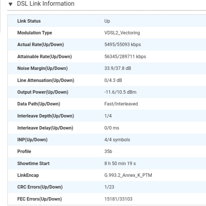

Καλησπέρα σας ένα σχόλιο για τα στατιστικά της γραμμής θα ήθελα και αξίζει να πάω σε fast path ή θα μαζεύει σφάλματα
