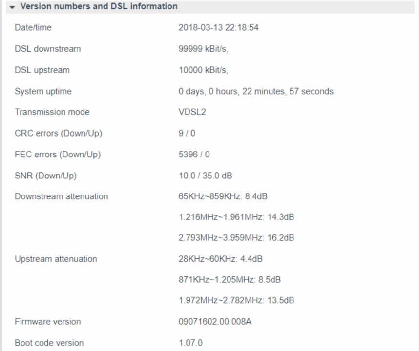

mrbictor Δημοσ. 13 Μαρτίου 2018 Δημοσ. 13 Μαρτίου 2018 Καλησπέρα παιδια, Στο σπιτι των δικών μου εκαναν αναβάθμιση πρόσφατα απο VDSL 50Mbps σε VDSL 100Mbps με ΟΤΕ. Ενω η 50αρα επαιζε μια χαρα, με την 100αρα εχουν συνεχώς προβλήματα. Στο ρουτερ συγχρονίζει συνεχώς στα 99999 Kbit/s και τα τεστ του speedtest δείχνουν μεταξυ 70-95. Πολυ συχνα ομως οι σελιδες αργουν παρα πολυ ν'ανοιξουν, εαν ανοιξουν, το Skype σέρνεται και γενικα η περιήγηση ειναι πολυ κακη. Τα χαρακτηριστικα της συνδεσης ειναι οπως στην συνημμενη εικονα. Οταν επικοινωνούν με τον ΟΤΕ είτε τους λενε ειτε οτι δεν υπαρχει προβλημα, ειτε οτι τωρα κατι αλλαξαν και να παρακολουθησουν την γραμμη για την επομενη ημερα. Καμια ιδεα τι μπορει να συμβαινει;
