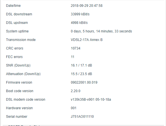

Nikos Bratos Δημοσ. 29 Σεπτεμβρίου 2018 Δημοσ. 29 Σεπτεμβρίου 2018 παιδες θελω βοηθεια εχω οτε 50αρα και εχουν βαλει snr λογω αποσυνδέσεων στα 34. ειμαι κοντα σε KV περιπου 200-300μ και θα ηθελα να μαθω ποσο attentuation πρεπει να εχω για να μην τρωω αποσυνδέσεις? Να τους παρω να το βγαλουν? εχω το πιο καινουργιο router καθε βοηθεια δεκτη
poulinos Δημοσ. 1 Οκτωβρίου 2018 Δημοσ. 1 Οκτωβρίου 2018 On 29/09/2018 at 21:10, Nikos Bratos said: παιδες θελω βοηθεια εχω οτε 50αρα και εχουν βαλει snr λογω αποσυνδέσεων στα 34. ειμαι κοντα σε KV περιπου 200-300μ και θα ηθελα να μαθω ποσο attentuation πρεπει να εχω για να μην τρωω αποσυνδέσεις? Να τους παρω να το βγαλουν? εχω το πιο καινουργιο router καθε βοηθεια δεκτη το attenuation δεν αλλαζει ουτε παιζει τοσο ρολο το attenuation στις αποσυνδεσεις.μπορει μια γραμμη να ειναι μακρυα και να παιζει ναι μεν αργα αλλα σταθερα και μπορει μια γραμμη να ειναι κοντα να συγχρονιζει ψηλα και να κανει αποσυνδεσεις.αυτο που σου εχουν κανει ειναι οτι σε εχουν ανεβασει στο margin απο το 9 που ειναι το default σε 17 για να παιζεις πιο σταθερα.οποτε οι λυσεις ειναι. α.σιγουρευεις οτι δεν εχεις bridge taps. https://www.cyta.com.cy/mp/informational/support/files/wiring-guide-for-broadband_GR.pdf β.τους λες να μην σου βαλουν ουτε 9 αλλα ουτε 17 που εχεις τωρα αλλα κατι ενδιαμεσο.αυτο το ζητας αν παιζεις σταθερα τωρα που μιλαμε. γ.τους πιεζεις που δεν ξερω αν θα το κανουν να σου αλλαξουν ζευγαρι απερχομενου μηπως το αλλο ειναι πιο σταθερο. δ.να μην εισαι σε fast path στο download γιατι θα σου κανει μεγαλυτερο προβλημα. ε.δοκιμη με αλλο εξοπλισμο μηπως ειναι θεμα εξοπλισμου

goana12 Δημοσ. 17 Οκτωβρίου 2018 Δημοσ. 17 Οκτωβρίου 2018 Στις 29/9/2018 στις 9:10 ΜΜ, Nikos Bratos είπε παιδες θελω βοηθεια εχω οτε 50αρα και εχουν βαλει snr λογω αποσυνδέσεων στα 34. ειμαι κοντα σε KV περιπου 200-300μ και θα ηθελα να μαθω ποσο attentuation πρεπει να εχω για να μην τρωω αποσυνδέσεις? Να τους παρω να το βγαλουν? εχω το πιο καινουργιο router καθε βοηθεια δεκτη Σε 5 ωρες εχεις μαζεψει κοντα στα 11000 CRC σφαλματα και ειναι πολλα. Αν ζητησεις μεγαλυτερη ταχυτητα θα εχεις ακομα περισσοτερα... σιγουρα και αποσυνδεσεις. Το θεμα ειναι να προσπαθησεις να βρεις την αιτια του προβληματος. Εχεις κοιταξει την εσωτερικη σου εγκατασταση αν ειναι Ο.Κ. ? Αν δεν μπορεις μονος σου, φωναξε καποιον τεχνικο να μετρησει στο κεντρικο κουτι, για να δει αν το προβλημα ειναι στην μερια σου η στις γραμμες του ΟΤΕ. Μονο ετσι θα βγαλεις ακρη...
poulinos Δημοσ. 17 Οκτωβρίου 2018 Δημοσ. 17 Οκτωβρίου 2018 30 minutes ago, goana12 said: Σε 5 ωρες εχεις μαζεψει κοντα στα 11000 CRC σφαλματα και ειναι πολλα. Αν ζητησεις μεγαλυτερη ταχυτητα θα εχεις ακομα περισσοτερα... σιγουρα και αποσυνδεσεις. Το θεμα ειναι να προσπαθησεις να βρεις την αιτια του προβληματος. Εχεις κοιταξει την εσωτερικη σου εγκατασταση αν ειναι Ο.Κ. ? Αν δεν μπορεις μονος σου, φωναξε καποιον τεχνικο να μετρησει στο κεντρικο κουτι, για να δει αν το προβλημα ειναι στην μερια σου η στις γραμμες του ΟΤΕ. Μονο ετσι θα βγαλεις ακρη... επισης κατι βρωμαει διοτι δεν γινεται να ειναι 200-300 μετρα και να εχει τοσο μεγαλο attenuation και να συγχρονιζει μονο στα 34 mbit.εκτος αν δεν παιρνει απο το kv ή αν υπάρχει κάποιο τεραστιο θεμα στην καλωδιωση ειτε στο σπιτι ειτε στον οτε. αν πιανουν τα χερια του μπορει να μετρησει κατω αν και αμα εχει ερθει τεχνικος ηδη θα εχει μετρησει κατω και θα του εχει πει ποσο φτανει κατω και ποσο πανω. κατα τα αλλα για να παρει τα μεγιστα πρεπει να κανει αυτο https://www.cyta.com.cy/mp/informational/support/files/wiring-guide-for-broadband_GR.pdf και οχι την πατεντα που κανουν να γυρνανε την voip τηλεφωνια πισω στο splitter και σε ολο το σπιτι διοτι ετσι θα εχει θεματα λογω bridge taps.
