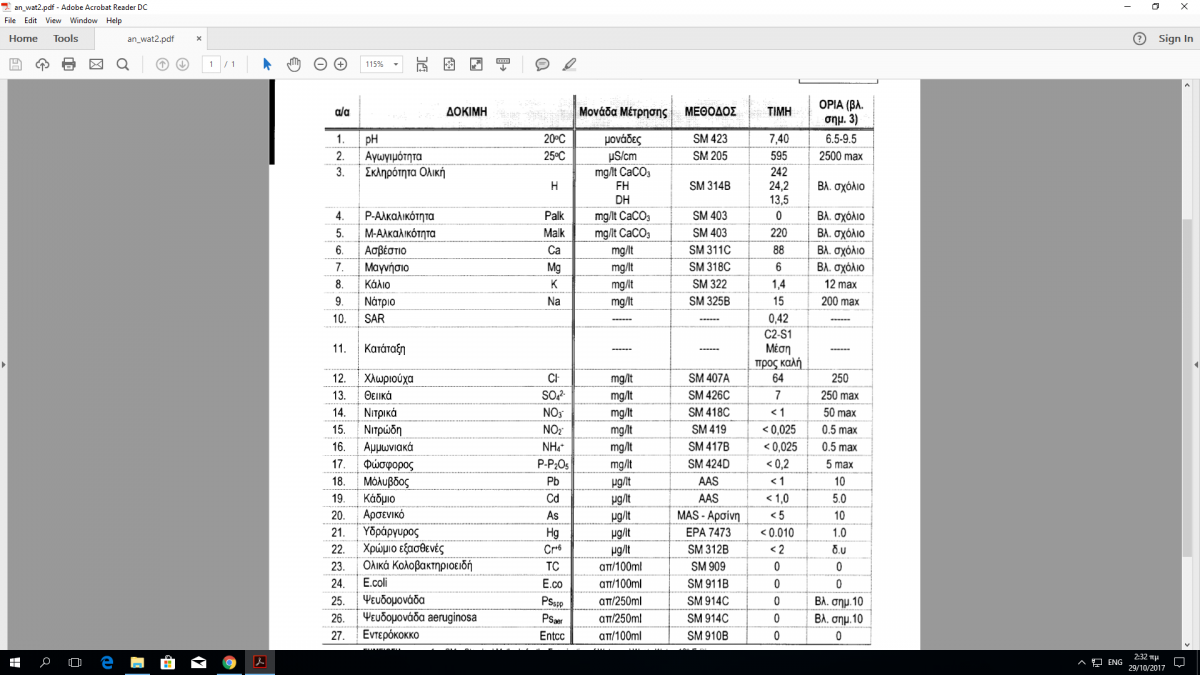

Βρήκα κάποια παλαιότερη μέτρηση από κάποιο γείτονα, μέχρι να κάνω τις δικέ μου.
Εντάξει τώρα ?
Όσον αφορά τις αναλύσεις έχετε να προτείνεται κάποιο αξιόπιστο εργαστήριο ;
Τι κόστος έχει μια ανάλυση  περίπου ?
Εντάξει τώρα ?
