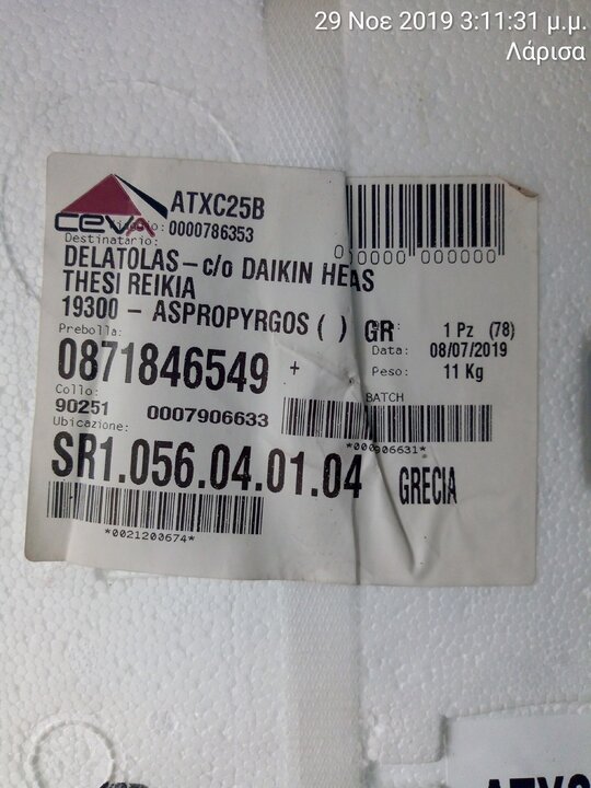

Μόλις το παρέλαβα από Κωτσόβολο λέει made in malasysia αλλά επίσης έχει και ταμπέλα daikin europa BULGARIA

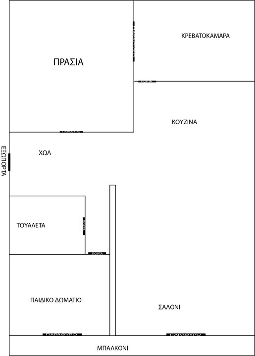

Καλησπερα σε ολους. Ειμαι στην αναζητηση για κλιματιστικο κι εγω μιας και το σπιτι μου δεν μου παρεχει αλλη θερμανση εκτος 2 κλιματιστικων 20ετιας μαρκας Stiebel Eltron που πραγματικα δεν κανουν τιποτα στα κρυα..
Το κακο με το διαμερισμα που νοικιαζω ειναι οτι απο κατω μου εχω πιλοτή, τα τζαμια μου ειναι συρρωμενα απλα και εχω και πρασια απο πισω που μπαζει κι απο εκει το κρυο. 55-60 τετραγωνικα το σπιτι με σαλοκουζινα.Προτεινετε μου καποιο μιας και ειναι και ψευτο-blackFriday.

Σαλονοκουζίνα και χωλ πόσα τετραγωνικά είναι ;  Μέχρι πόσα λεφτά διαθέτεις  ;
