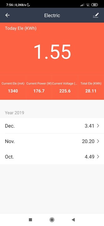

11 ώρες πριν, turbakiasss είπε
Σημερινή συνολική κατανάλωση του perfera, ρυθμισμένο στους 23 όλη μέρα. Ήταν το μοναδικό ανοιχτό κλιματιστικό σε όλο το σπίτι (μικρό είναι), εκτός από πριν λίγο που άνοιξα και της κρεβατοκάμαρας για να ζεστάνει το δωμάτιο (λογικά για αυτό εμφανίζει σημαντική πτώση στην κατανάλωση μετά τις 22.00). Αυτή τη στιγμή εξωτερική είναι στους 7. Περιοχή Καλαμαριά, Θεσσαλονίκη.
Εχεις το perfera ftxm ;

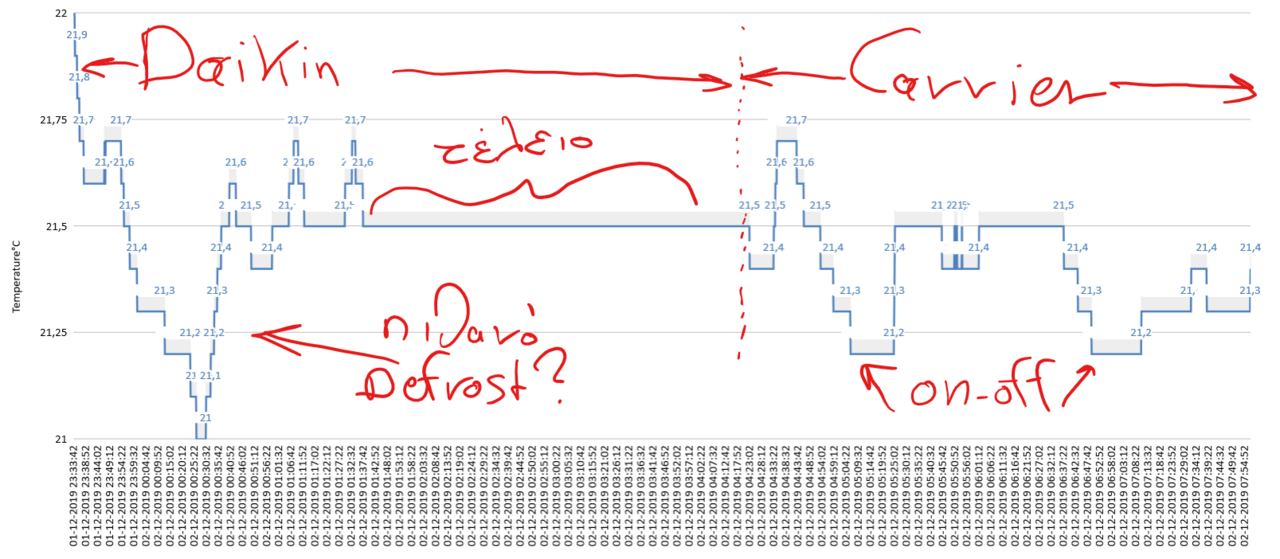

35-36 είχα όλο το βράδυ σε συντήρηση κάπου 290-300W. Με ελάχιστα διαστήματα on-off.
Λοιπόν πάμε :
Όλο το βράδυ έβαλα το καταγραφικό στα 2 δωμάτια, πρώτα στο Daikin και μετά περί τις 04:30 στο Carrier.
Άρα και τα 2 κράτησαν με ζήτηση 22 γύρω στους 21.5. Το Daikin καλύτερα κάπως.
Καταναλώσεις απο 00:00-08:00
Daikin
1403466065_0-02-0a-68d1b0299620b688e3e7b97ea6a9c6f096b6bf9e548e3316bed912c624a6ed8b_d3bb4192-Copy.jpg.0a9bfdcfb710526b5b665a8a695628db.jpg
Carrier
0-02-0a-a0c140bf9f3bc3f9a39057c4df167adce25ee07e4c06f6ddb791286034d9dcd7_aa711448.jpg.198ce90883cf2a649c1bdbb70db1f2b5.jpg

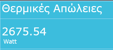

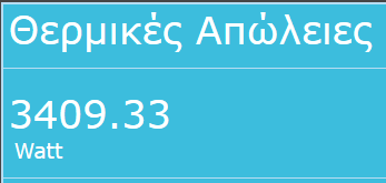

Μάλιστα έκατσα και υπολόγισα τις απώλειες με το tool ΥΠΟΛΟΓΙΣΜΟΣ ΘΕΡΜΙΚΩΝ ΑΠΩΛΕΙΩΝ
και βγήκε
Δωμάτιο με Carrier
Δωμάτιο με Daikin
Συμπέρασμα :
Το Daikin χωρίς follow me κατάφερε σε δωμάτιο με μεγαλύτερες απώλειες κατά 20% , να κάψει 25% λιγότερο ρεύμα για να διατηρήσει πιο σταθερά θερμοκρασία, κάνοντας και λιγότερο θόρυβο.
Συντριπτική νίκη για Daikin ή συντριπτική ήττα για το κινεζοφασόν.
Daikin
Carrier
και βγήκε
Δωμάτιο με Daikin
Δωμάτιο με Carrier
Συμπέρασμα :

Θερμικές απώλειες μήπως τα έχεις γράψει ανάποδα
Μόλις τώρα, dimostr είπε
2675 daikin
3409 carrier
Έχεις δίκιο, διορθώνω.
Λοιπόν πάμε :
Daikin
Carrier
και βγήκε
Δωμάτιο με Daikin
Δωμάτιο με Carrier
Συμπέρασμα :
Το δωμάτιο Daikin έχει λιγοτερες απώλειες.. εκτος και αν τα έγραψες λάθος..
