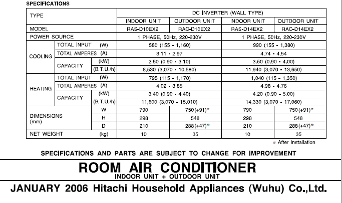

Λάθη όλοι θα κάνουμε  και δεν γνωρίζω την εμπορική ιστορία του κλιματισμού 10ετιών . Για αυτό είπα  "τα τελευταία χρόνια ".
Αυτό το μοντέλο της Hitatchi πότε  κυκλοφόρησε ;
- Ήταν ένα ασήμαντο λάθος, έκανα παρέμβαση για να μην δημιουργηθεί λάθος εντύπωση σε όσους το διαβάσουν.
- Δεν είπες "τα τελευταία χρόνια", αλλά "το μόνο μοντέλο εδώ και χρόνια που υποστηρίζει κάτι τέτοιο" και αυτό είναι ασήμαντο αλλά το εδώ και χρόνια για άλλον μπορεί να σημαίνει δεκαετίες.
- Ξέρω ότι η Hitachi κατασκευάζει αυτού του τύπου κλιματιστικά τουλάχιστον 14 χρόνια, και έχει βγάλει μερικά διαφορετικά μοντέλα (ή πήγαιναν με άλλη ονομασία σε διαφορετικά κράτη). Στην Ελλάδα ήρθαν μετά το 2006 δύο μοντέλα, με απόδοση στη θέρμανση το ένα 3.40 (0.90 · 4.40) kW με COP 4.28 και το άλλο 4.20 (0.90 - 5.00)kW με COP 4.04. Και το "μικρό" και το μεγαλύτερο είχαν ελάχιστη απόδοση 0.90kW με αντίστοιχη κατανάλωση 115Watt!!!
- Το τελευταίο το γράφω περισσότερο για δύο χτεσινούς "άπιστους Θωμάδες"..., εσύ ξέρεις που μπορείς να βρεις τα φυλλάδιά τους.
- Ξέρω ότι η Hitachi κατασκευάζει αυτού του τύπου κλιματιστικά τουλάχιστον 14 χρόνια, και έχει βγάλει μερικά διαφορετικά μοντέλα (ή πήγαιναν με άλλη ονομασία σε διαφορετικά κράτη). Στην Ελλάδα να ήρθαν μετά το 2006 δύο μοντέλα, με απόδοση στη θέρμανση το ένα 3.40 (0.90 · 4.40) kW με COP 4.28 και το άλλο 4.20 (0.90 - 5.00)kW με COP 4.04. Και το "μικρό" και το μεγαλύτερο είχαν ελάχιστη απόδοση 0.90kW με αντίστοιχη κατανάλωση 115Watt!!!

Σιγά τα αυγά, το ASYG που έχω είναι 24άρι, φτάνει 9KW και έχει 0.15KW min input.
Παράγει 9kw θέρμανσης καταναλώνοντας 150Watt ηλεκτρικής ενέργειας;
Μπράβο σου, ξέρεις να διαλέγεις!!!
  • Confused 3
3 λεπτά πριν, filipN είπε
Εσύ πάντως δεν ξέρεις να διαβάζεις...

@filipN, στην πρότασή σου " Στην Ελλάδα να ήρθαν μετά το 2006 δύο μοντέλα, με απόδοση στη θέρμανση το ένα 3.40 (0.90 · 4.40) kW με COP 4.28 και το άλλο 4.20 (0.90 - 5.00)kW με COP 4.04. Και το "μικρό" και το μεγαλύτερο είχαν ελάχιστη απόδοση 0.90kW με αντίστοιχη κατανάλωση 115Watt!!! "
Απάντησα με άλλα λόγια (που όμως έχει το ίδιο νόημα) : σιγά το επίτευγμα όταν το μηχάνημα asyg24klca το οποίο έχει τη δυνατότητα να φτάσει στα 9KW μέγιστο (σχεδόν το διπλάσιο), έχει ελάχιστη κατανάλωση σε θέρμανση 150W (επίσης 0.9KW απόδοση).
Οκ; :)
