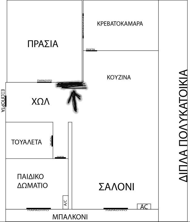

53 λεπτά πριν, ri3per είπε
 Εγώ εδώ λέω..
- Ριψοκίνδυνο εγχείρημα, αλλά δεν έχεις και πολλές επιλογές.
- Έχω δει μια σχετικά πετυχημένη παρόμοια υλοποίηση. Θα πρέπει να έχεις συνεχώς όλες τις πόρτες ανοιχτές και το κλιματιστικό να δουλεύει σε 24ωρη βάση. Τις πρώτες μέρες θα έχεις μεγάλες διαφορές θερμοκρασίας στους διαφορετικούς χώρους του σπιτιού τις επόμενες λίγο μικρότερες αλλά πάντα εμφανείς.
- Αν στο χολ και στο χώρο ανάμεσα στο σαλόνι και την κουζίνα έχεις 23-4 Κελσίου στο παιδικό δωμάτιο μάλλον δεν θα ξεπερνά τους 20. Βέβαια εκεί μπορείς να ανάψεις και το παλαιό τις πολύ κρύες μέρες, αν είναι λειτουργικό.

52 λεπτά πριν, filipN είπε
Εγω λεω εκει, για να πηγαινει ζεστος αερας και στο σαλονι αλλα και στο παιδικο δωματιο, με κλειστη την πορτα του μπανιου.
Για την κρεβατοκαμαρα μιας και δεν θα εχει καθολου επαφη με τον ζεστο αερα, ισως στα πολλα κρυα να αναβω καποιο ηλεκτρικο αεροθερμο η θερμοπομπο. αλλα με ενδιαφερει πολυ να ειναι ζεστος ο χωρος που περναμε τον περισσοτερο χρονο κι εμεις και το παιδι.
10 λεπτά πριν, ri3per είπε
- Δεν νομίζω ότι κάνεις λάθος.
Σε ένα χώρο που κανονικά χρειάζεται 3 μικρά κλιματιστικά, αν είσαι υποχρεωμένος να χρησιμοποιήσεις μόνο το ένα αυτή η θέση είναι μάλλον η καλύτερη. Η πόρτα του μπάνιου είτε είναι κλειστή είτε ανοιχτή δεν νομίζω να δημιουργεί πρόβλημα. Θα το δεις στην πράξη, να μας ενημέρωσης για τα αποτελέσματα.
- Εύχομαι τα καλύτερα.

2 ώρες πριν, ri3per είπε
 Εγώ εδώ λέω..
Και εγώ αυτή την θέση έλεγα. Όσο για το άλλο που είπες με ανεμιστηρα ξέχνα το, εκτός αν μιλάμε για δυνατό αεροθερμο με ανεμιστηρα υψηλής παροχής. Ο ανεμιστηρας έχει καταπληκτική συνεισφορά στην ψύξη το καλοκαιρι συνδυαστικά με κλιματιστικο, τον Χειμώνα όμως θα δημιουργήσει ψυχρά ρεύματα αέρος και θα παγώνεις.
5 ώρες πριν, ri3per είπε
Καλησπερα παιδια. Μου εχουν φερει το κλιματιστικο αλλα δεν μου το εχουν περασει ακομα.. Εχω ηδη 2 κλιματιστικα 20ετιας που δεν κανουν τιποτα στην ουσια και στην κατοψη φαινεται που ειναι τοποθετημενα αλλα εχω σκοπο να μην τα ανοιγω καθολου. Το θεμα μου ειναι τωρα: Το καινουριο που λετε να το βαλω για να επωφεληθω απο την λειτουρια του οσο το δυνατον περισσοτερο; Εχω καποιο μερος στο μυαλο μου αλλα θελω και τις προτασεις σας..
Όταν επιλέγουμε κλιματιστικό  έχουμε κατά νου τον ενιαίο χώρο να μας καλύψει . Οποιοδήποτε άλλο γειτονικό χώρο το αν θα τον καλύψει και πώς θα τον καλύψει  (θερμική άνεση) είναι joker . Αλλά το προσπερνάμε αυτό.
Για να καλύψεις Σαλόνι κουζίνα θα σου έλεγα εκεί που έχει τώρα το παλιό κλιματιστικό . Αλλά η θέση του υπνοδωματίου προβληματίζει και είναι δύσκολα τα πράγματα.
Αν πας να το βάλεις στο χώλ και συγκεκριμένα απο την μεριά της πρασίας  φοβάμαι ότι ο αέρας δεν θα διαχέεται σωστά στο χώρο και επειδή είναι μικρός χώρος θα πιάνει εκεί τοπικά γρήγορα θερμοκρασία ή θα διαβάζει ο αισθητήρας του κλιματιστικού τον θερμό αέρα που θα στροβιλίζεται στο χώρο αυτό . Εκτός και αν τέρμα γωνία δεξιά του τοίχου το κλιματιστικό κοιτάζει στο μεγαλύτερο του κομμάτι Σαλόνι . Δε γνωρίζω βέβαια πόσο μεγάλος σε μήκος είναι ο διάδρομος στην τουαλέτα .
Για μένα μην ρισκάρεις και μην προσπαθείς με το ζόρι να καλύψεις το υπνοδωμάτιο . Η διαμόρφωση του χώρου δεν ευνοεί .  Βάλε το κλιματιστικό στο σαλόνι στη θέση του παλιού και χρησιμοποίησε το κλιματιστικό του υπνοδωματίου .
Ο ψυκτικός πιστεύω θα σου πεί τί είναι καλύτερο .
