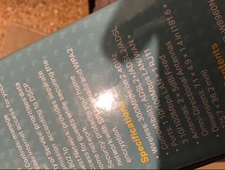

Μόλις τώρα, ΘοδωρήςΚαρπούζης είπε
Που θα δω σε ποσα ghz είμαι ? Ειναι θέμα ρουτερ ή δικτύου
Ρούτερ , ωστόσο τα περισσότερα και 5GHz να είναι συνδέονται πάνω τους συσκευές 2.4GHz χωρίς θέμα

3 λεπτά πριν, guzel είπε
Νταξ μόλις το τσέκαρα ,έχω ρουτερ tp link στα 2,4 φιου
