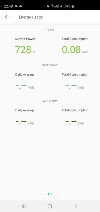

Μόλις έβαλα το tplink hs110, μου φαίνονται πολλά τα watt η κάνω λάθος?? 9 βαθμοί έξω ζητούμενη 21
Πιο κλιματιστικό είναι; Πολλά μου ακούγονται. Στα 22 δλδ πόσο καταναλώνει;

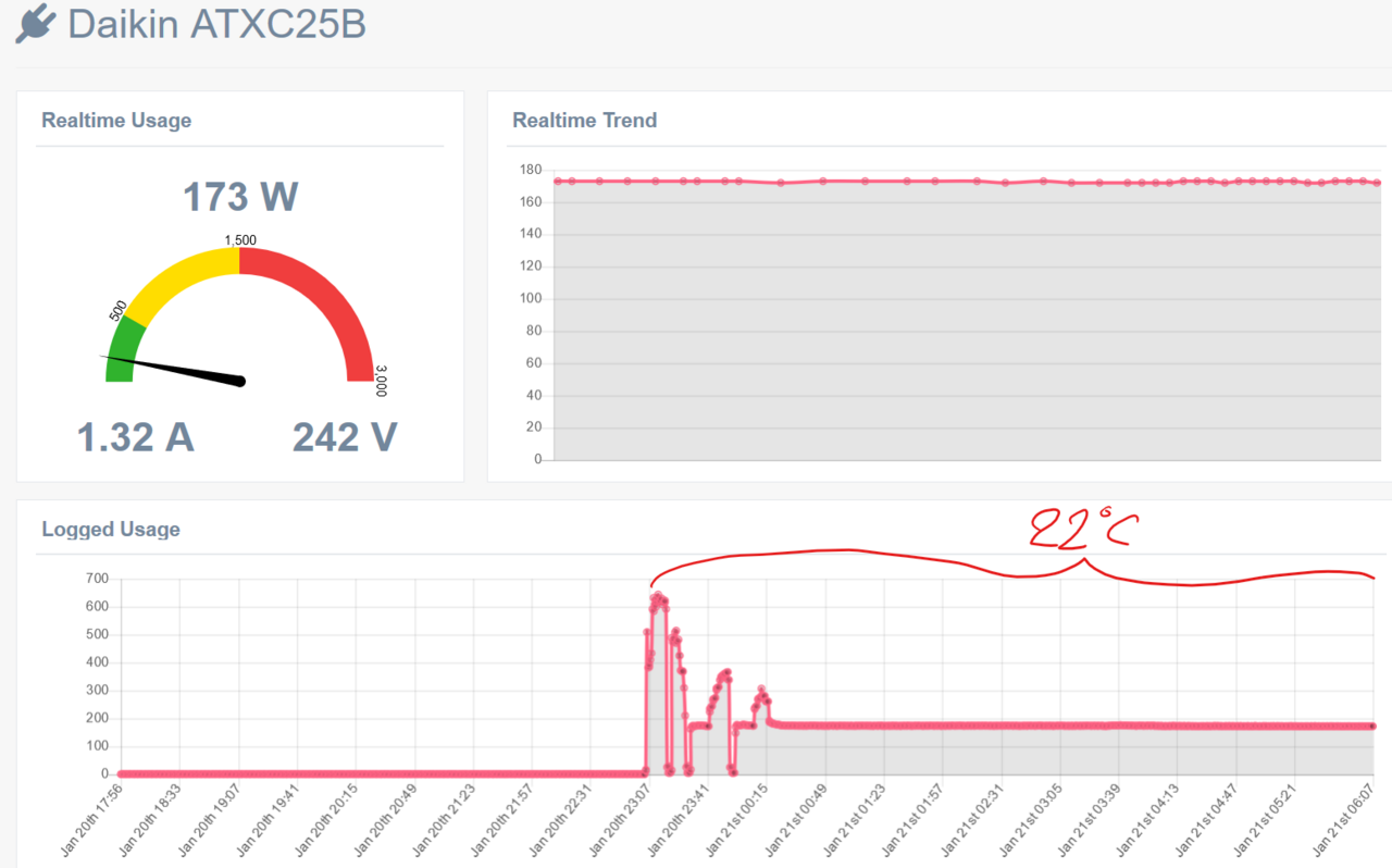

9 λεπτά πριν, apostolisep3 είπε
Το κλιματιστικό θα κάψει όσο χρειάζεται για να καλύψει τις απώλειες.
Μπορείς αν θες να βάλεις και αυτό
https://github.com/jamesbarnett91/tplink-energy-monitor
4 λεπτά πριν, apostolisep3 είπε
ASYG24KLCA θα δοκιμάσω να το πάω να δω
Πόση ώρα το λειτουργείς; Για δοκίμασε 22-23 βαθμούς να δούμε καταναλώσεις
Εμένα τώρα με 10 βαθμούς παίζει 250-270w στους 22. Και νωρίς το απόγευμα που λείπαμε είχαμε ανοιχτά παράθυρα για αερισμό του χώρου για πάνω από 2 ώρες
Έχεις μεγάλες απώλειες;
