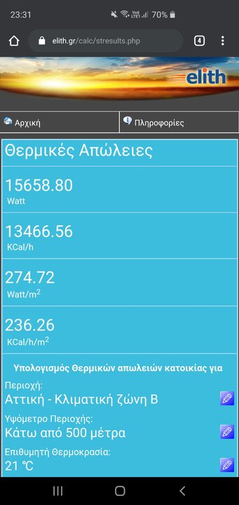

https://www.elith.gr/calc/index.php
εδώ μπορείς να υπολογίσεις κατά προσέγγιση τις απώλειες του χώρου σου

Και καλύπτεις όλο αυτόν τον χώρο που δυνητικά θα έχει τόσες απώλειες??? (δεν ξέρω με πόση εξωτερική τις υπολογίζει)
Με μόλις 600-700W ???? Τούμπανο το εργαλείο!

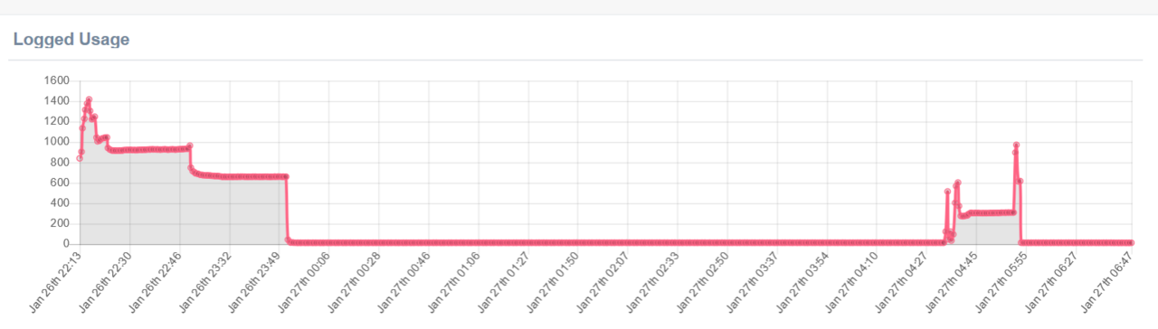

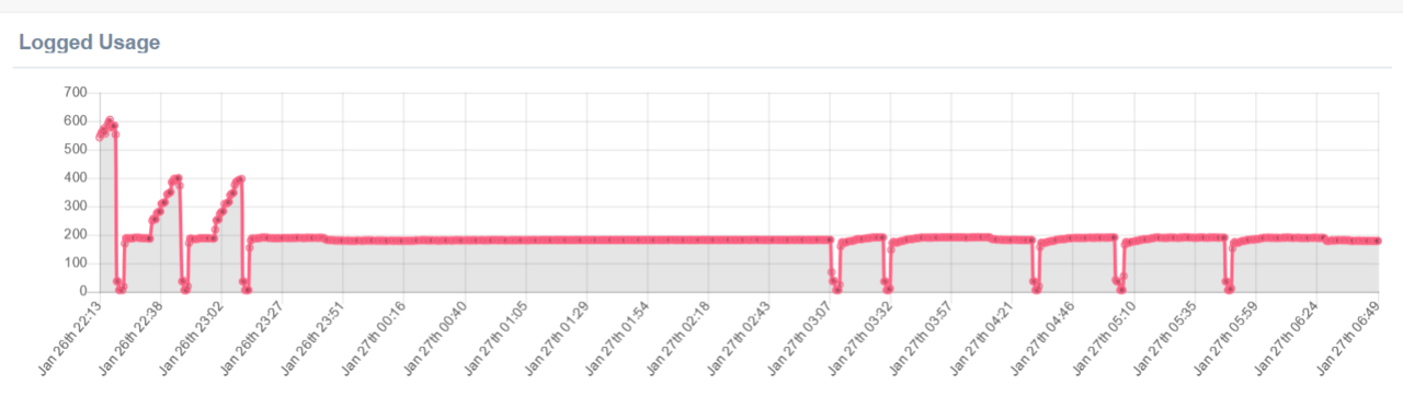

Το σπίτι είχε απορροφήσει ζέστη και αυτό φάνηκε από το Fujitsu που έκαψε τις μισές (~6) από τις περίπου 12 που έκαιγε τις προηγούμενες ημέρες.
Και το Carrier με follow me , όλη τη νύχτα καθόταν και έκαψε μόλις 0,66KWh με ζήτηση 21 (τελικά το δωμάτιο αυτό έχει μικρές απώλειες):
ενώ το Daikin έκαψε τα 2πλάσια (1.2) αλλά και αυτό έκοβε από τα 180W
