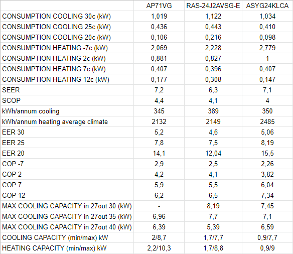

Ετοίμασα τον παρακάτω πίνακα. Οι τιμές στις σειρές 2-19 προέρχονται από τις πιστοποιήσεις eurovent ενώ στις σειρές 20-24 από τους κατασκευαστές. H mitsubishi δεν δίνει τιμή για max cooling capacity για 27 εσωτερική και 30 εξωτερική.
Μία απορία που έχω είναι γιατι τo edge ενω στην κατανάλωση στη θερμανση για -7, 2 και 7 βαθμούς πάει καλά μετά στους 12 παρουσιάζει τελείως αντίστροφη εικόνα.
2 ώρες πριν, liakjim είπε
Όλα καλά τα λες εκτός από τις αποδόσεις όπου το edge έχει τη μικρότερη από αυτά που αναφέρεις (όπου ως απόδοση αναφέρομαι στα eer ).
Αναφερόμουν στα max capacity ψύξης μέχρι τους 39 βαθμούς
Επεξ/σία από mmike2503
  • Super Moderators
Καταλαβαίνω ότι έπρεπε να γραφτεί ολοκληρομένο το πινακάκι, αλλά Cooling με εξωτερική 20 ποιος κάνει? 😛
Μόλις τώρα, Thresh είπε
Καταλαβαίνω ότι έπρεπε να γραφτεί ολοκληρομένο το πινακάκι, αλλά Consumption Cooling με εξωτερική 20 ποιος κάνει? 😛
χαχαχαχα, έχεις ένα δίκιο αλλά επειδή υπήρχαν τα δεδομένα λέω δεν βαριέσαι... σαν μίνιμουμ κατανάλωσης που μπορεί να πέσουν και επειδή είχε αναφερθεί και πιο πρίν απο τον @liakjim
