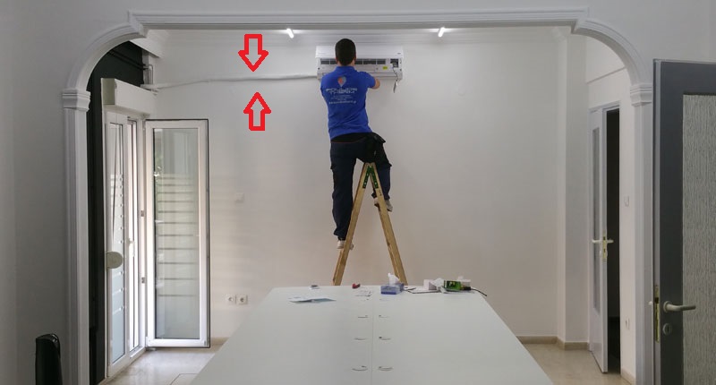

Να ρωτησω και εγω κατι.
Υπαρχουν καποια ορια για την αποσταση μεταξυ της εξωτερικης μοναδας με την εσωτερικη?
Θελω να βαλω κλιματιστικο αλλα εκει που με βολευει να βαλω την εσωτερικη μοναδα ειναι μακρυα σε σχεση με την εξωτερικη. Και επομενως χρειαζονται καποια μετρα σωληνα.
Ποση ειναι η αποσταση ωστε να μην εχω σοβαρες απωλειες?
ΥΓ. Αυτο εννοω αν δεν το εξηγησα καλα. Χρειαζομαι καποια μετρα τετοιου σωληνα ωστε να το βαλω εκει που θελω
Υπάρχουν όρια διαφοράς ύψους μεταξύ μονάδων και μήκους σωληνώσεων  ( 2 όρια δηλαδή)
Ο κάθε κατασκευαστής έχει τα δικά του και αναγράφονται συνήθως στο manual . Συνήθως τα όρια είναι ευνοϊκά και δεν αντιμετωπίζει κανένας πρόβλημα !
Χοντρικα εναν μεσο ορο για τα ορια αυτα ξερει κανενας?
25 m μήκος 10 m υψομετρική διαφορά .
Θα ταν καλύτερα να μου πεις ένα μοντέλο που ενδιαφέρεσαι να σου πω για το συγκεκριμένο !
Μεγαλα ορια! Μια χαρα...
