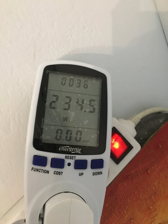

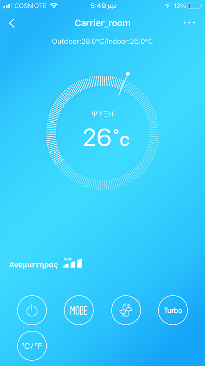

Καλησπέρα, χρήση Carrier Crystal II 18000btu σε περιοχή Δ.προαστίων, χώρος 40τμ ενιαίος 1ου ορόφου με καλή μόνωση.Σε σημερινή μέτρηση σε ψύξη με ζητούμενη θερμοκρασία  25 βαθμούς είχαμε θερμοκρασία εσωτερικού χώρου 26 βαθμούς (είχε δροσούλα αρκετή) και κατανάλωση 870-905W, σε λειτουργία ECO με ζητούμενα όπως στην παρακάτω φωτογραφία είχε κατανάλωση 550-560W...1DB9E6F0-B2C6-425A-ACA8-3BDF8FA6C8FC.png.50c68ffacb52e1b76e7ba83a9a64599e.png

Χμμμμ, με 28 εξωτερική και ζητούμενη 25, είναι παααααααρα πολλά τα 900W...
Τα 234 είναι βέβαια ενθαρρυντικά.
Πέσαμε στην περίπτωση που έχει δροσιά έξω και δεν μπορεί να γίνει καλή μέτρηση.
Τι γίνεται όταν δεν πατάς στο ECO στην συντήρηση με 26 ζήτηση; Θα μπορούσες να μου πεις;
ΥΓ Ωραία εφαρμογή έχει στο κινητό! Θυμίζει λίγο Midea ή κάνω λάθος;
