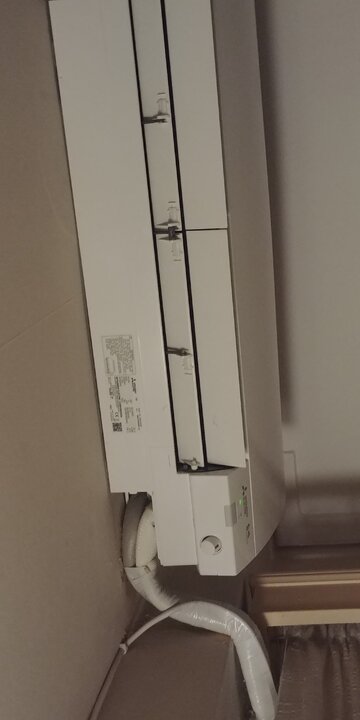

Το mitsubishi που εχω τριζει και στο service εβαλε χαρτονια πισω και ταινιες αλλα δε λυθηκε το προβλημα. Απορώ γιατι ολοι λενε οτι ειναι αθορυβο το μοντελο που εχω σε reviews και κατι κινεζικα των 300 ευρώ ειναι πιο αθορυβα

Σε ποιο Mitsubishi αναφέρεσαι;

Άμα δεν έχει γίνει σωστή εγκατάσταση δεν γίνεται μηχάνημα με χαρτοπόλεμο, λίγο δύσκολο στα τόσα review του skroutz να τρίζει μόνο το δικό σου, αν θες βγάλε μια φώτο το εσωτερικό - εξωτερικό από μακριά να δούμε ποιότητα εγκατάστασης.

Εχω βγαλει το καπακι στο πλαι γιατι το κοιταγα. Ο τοιχος δεν ειναι ισιος.
Κανει οπως κανουν παλια κλιματιστικα ακουγεται σα να τριζει κατι τακ τακ. Ομως ακουγεται ελαφρα. Φτιαχνει αν πιεσω το κλιματιστικο αριστερα προς τα κατω η μεσα. Εχω την εντυπωση πως κανει σιφωνιτο νερο

Που είναι το πλαστικό κομμάτι;
Έχεις καταλάβει που ακριβώς τρίζει; Μην το αφήσεις έτσι 1000 ευρώ μηχάνημα έλεος. Για να έχουν βάλει έτσι το μέσα δεν θέλω ούτε καν να φανταστώ το έξω.

Λοιπόν, έχω την εντύπωση ότι έτσι όπως έχει εγκατασταθεί, οι σωλήνες σου δημιουργούν τάση να τραβήξουν τη δεξιά πλευρά του κλιματιστικού προς τα έξω, παραμορφώνοντάς το και για αυτό έχεις τριγμούς.
Ίσως να βιδωνόταν πιο αριστερά ώστε να είχαν χώρο οι σωλήνες να απλωθούν.
Το μηχάνημα δεν φταίει, είναι πολύ τσαπατσούλικη η τοποθέτηση.
Έχεις άλλες φωτό; Μέσα και έξω;

Το πλαστικο το εβγαλα προσωρινα. Τριζει απο την αλλη πλευρα και περα απο αυτο βγαινουν αληθινοι οσοι βαζαν κινεζικα και μου λεγαν οτι χαλαω λεφτα σε επωνυμα και με κοροιδευαν. Τωρα το πιεσα λιγο κατω και σταματησε για λιγο. Ειναι περιεργος θορυβος ακομα και ο ανεμιστηρας στο μινιμουμ ακογεται κατι αλλα το βραδυ κυριως. Ειναι σα να εχεις αφησει στο αυτοκινητο κατι πλαστικο σε μια θηκη και να βρισκει. Ο τεχνικος mitsubishi οταν το ειδε λεει οτι λογω βασης ειναι. Αλλα νομιζω δε κοπαναει η βαση μεσα ειναι. Μου εβαλε κατι ταινιες και χαρτια α4. Ειχα καλεσει και του κοκοτα και με πηρε το συνεργειο μετα απο 1 εβδομαδα 22 30 το βραδυ για ραντεβου αλλα ειχα κανονισει με μιτσου ηδη και το αφησα.

Θα βαλω αυριο εξω. Γιατι λες τσαπατσουλικη;  Για να βγουν τωρα δυσκολα τουλαχιστον θα μετακομισω οποτε θα μπει αλλου και κανω ερευνα για ψυκτικο
Σου έγραψα πιο πάνω γιατί.
Δεν είμαι ψυκτικος, αλλά στοιχηματίζω ότι επειδή σου έχουν βάλει τη μονάδα πολύ κοντά στην κολώνα, αναγκάστηκαν να τσακίσουν με μεγάλο τόξο τις χαλκοσωληνες που αγκαλιάζουν γύρω την κολώνα. Αυτές λοιπόν θέλουν να τραβήξουν τη μονάδα έξω οπότε παραμορφώνουν τα πλαστικά και μάλλον ακουμπάει εσωτερικά η φτερωτή κάπου.
Αν ισχύει αυτό που λέω, με βιδωμα πιο αριστερά θα μειωθεί το τόξο και άρα οι δυνάμεις .

Μήπως ο θόρυβος μεταφέρετε από την εξωτερική μονάδα;  Υπάρχει μια περίπτωση να τρίζει από την βάση αν δεν έχει πιάσει η βίδα όποτε το τρίξιμο ίσως είναι από την βίδα-βάση και όχι από το μηχάνημα.
