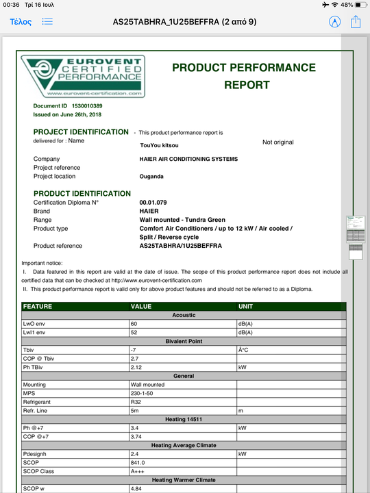

Έστειλα ερώτημα με τα πλήρη στοιχεία του υποτιθέμενου? 🤔 παραστατικού πιστοποίησης που υπάρχει στην haier gr στην eurovent καθώς και στην haier gr inventor για όλο αυτο το μπέρδεμα ,αναμένω και από τις 2 απαντήσεις
Μεχρι τότε υπομονή ☹️
3 ώρες πριν, ΘοδωρήςΚαρπούζης είπε
Γιατί υπονοείς ότι δεν είναι αληθινό;
Αληθινότατο είναι πχ https://www.haieraircondition.gr/uploads/tundra green/AS25TABHRA_1U25BEFFRA.pdf
2 ώρες πριν, liakjim είπε
Δεν υπονοώ ,ανησυχώ σε σημείο παράνοιας 🤯 για το γεγονός ότι η καταχώρηση ειναι περσινή και τα μοντέλα που έρχονται Ελλάδα λίγα δεν υπάρχει στο site της eurovent κανένα,αν βάλεις range εχει αρχεία από το 2013 ,Όλες οι υπόλοιπες μάρκες υπάρχουν εκτός από την haier ,σαφώς και μπορει να εχει γίνει λαθος,οποία μάρκα και να έλειπε και είχα αγοράσει μοντέλο της και η ίδια η εταιρεία  το ίδιο θα ανησυχούσα ..😉 τα γεγονότα βοηθάνε..όλες οι υπόλοιπες μάρκες που επικαλούνται πιστοποίηση υπάρχουν ,αυτή οχι ,για αυτο έστειλα και το ερώτημα ..Φαντάσου να τσέκαρες ένα serial number iPad , iPhone και να μην σου έβγαζε original ,και το site να το παρουσίαζε αυθεντικό ή η συσκευασία να ήταν πλήρη αντίγραφο ,θα το αγόραζες ? Ή ακόμα χειρότερα να το είχες αγοράσει και άσχετος με την μάρκα να έκανες την δουλειά σου αλλα  κάποια στιγμή να έκανες τον έλεγχο και να σου έβγαινε μαϊμού 😂 Αλλο μαϊμού λογισμικό και αλλο μαϊμού πιστοποιηση οκ ,θέλω να σου εξηγήσω ομως το σκεπτικό μου 😂😂
Επεξ/σία από ΘοδωρήςΚαρπούζης
5 λεπτά πριν, ΘοδωρήςΚαρπούζης είπε
Από την στιγμή που το μοντέλο που μπορείς να αγοράσεις σήμερα , έχει τον ίδιο κωδικό με το μοντέλο της πιστοποίησης, είναι λογικό να συμπεράνει κανείς ότι τσάμπα αγχώνεσαι.
Καλησπερα στα παιδια, αυτο το HAIER, το προτείνεται δεξια και αριστερα σαν value for money και πραγματι στα λεφτα του, δείχνει εντιμη πρόταση. Αλλα τελικά, ποιοι το εχουν αγoρασει οι ιδιοι(γνωριζω μονο τον Θεοδωρή), τι γινεται με την καταναλωση, τα πλαστικά, ειναι πραγματι ενταξη το κλιματιστικο;
Επεξ/σία από CorumD
38 λεπτά πριν, liakjim είπε
Τι εννοείς ? 🤔 α κοιτα ένα πρόχειρο eurovent certification made in 2 minutes with my ipad 😂😂😂
Κάτσε να δω αν είναι το ορίτζιναλ 😂
Ορίστε
