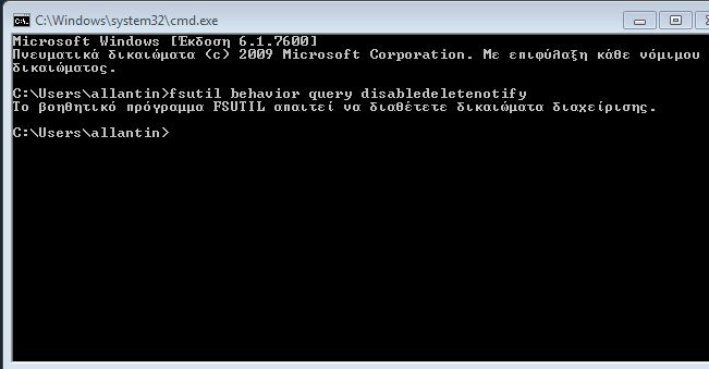

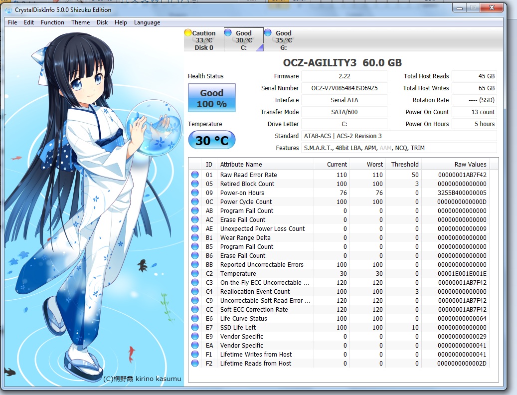

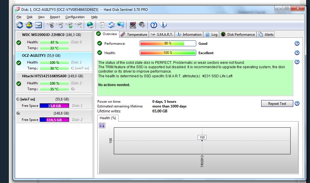

sobi1984 Δημοσ. 7 Αυγούστου 2012 Δημοσ. 7 Αυγούστου 2012 καλησπερα! σημερα πηρα για τον υπολογιστη της αδερφης μου εναν agility 3 60 gb...εχω περασμενο το sentinel και αντιμετωπιζω το εξης προβλημα και δεν ξερω πως να το λυσω...παραθετω παρακατω τις φωτο και αν μπορειτε βοηθηστε με το συστημα ειναι ενα core 2 duo e6750 με asus p5nesli
