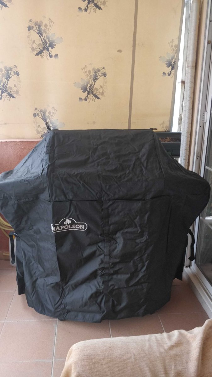

schaliasos Δημοσ. 13 Φεβρουαρίου 2021 Δημοσ. 13 Φεβρουαρίου 2021 On 11/02/2021 at 22:22, skskre said: Την άφησα να κάψει και ένα 20 λεπτό να την τεστάρω, γύρω στους 320 έπιασε στα 12λεπτά, οπότε νομίζω είμαι οκ, κάθε συμβουλή δεκτή φυσικά. Και το πλαΙνό άναψε επίσης. Πέραν της γνήσιας, άλλη κουκούλα αποδεκτή? Είχα ψάξει αρκετά για κουκούλα, στο amazon κυρίως γιατί Ελλάδα έχει μόνο τις επίσημες. Οι καλές ήταν λίγες και είτε θα ήταν αρκετά ακριβές είτε δεν θα ταίριαζαν στην ψησταρια (στη Napoleon 425 στο πλάτος) είτε θα ήταν out of stock. Οπότε παρήγγειλα την αυθεντικη από το amazon Αμερικής και σήμερα την παρέλαβα (πάνω στην ώρα γιατί έχουν πιασει και τα χιόνια). Μου βγήκε γύρω στα 62 ευρώ με μεταφορικά και τελωνείο. 4

skskre Δημοσ. 13 Φεβρουαρίου 2021 Δημοσ. 13 Φεβρουαρίου 2021 2 ώρες πριν, schaliasos είπε Είχα ψάξει αρκετά για κουκούλα, στο amazon κυρίως γιατί Ελλάδα έχει μόνο τις επίσημες. Οι καλές ήταν λίγες και είτε θα ήταν αρκετά ακριβές είτε δεν θα ταίριαζαν στην ψησταρια (στη Napoleon 425 στο πλάτος) είτε θα ήταν out of stock. Οπότε παρήγγειλα την αυθεντικη από το amazon Αμερικής και σήμερα την παρέλαβα (πάνω στην ώρα γιατί έχουν πιασει και τα χιόνια). Μου βγήκε γύρω στα 62 ευρώ με μεταφορικά και τελωνείο. Σε πόσο καιρό παρέλαβες? Εγώ θέλω για κλειστά πλαϊνά και υπάρχει μόνο Γερμανία- απο Αμερική δεν το χα σκεφτεί- Το είδα οτι είναι πολύ φθηνότερα αλλά θεωρούσα οτι με το τελωνείο δε συμφέρει, θα το κοιτάξω. Τώρα το τσέκαρα μου βγάζει 101$😢😢😢

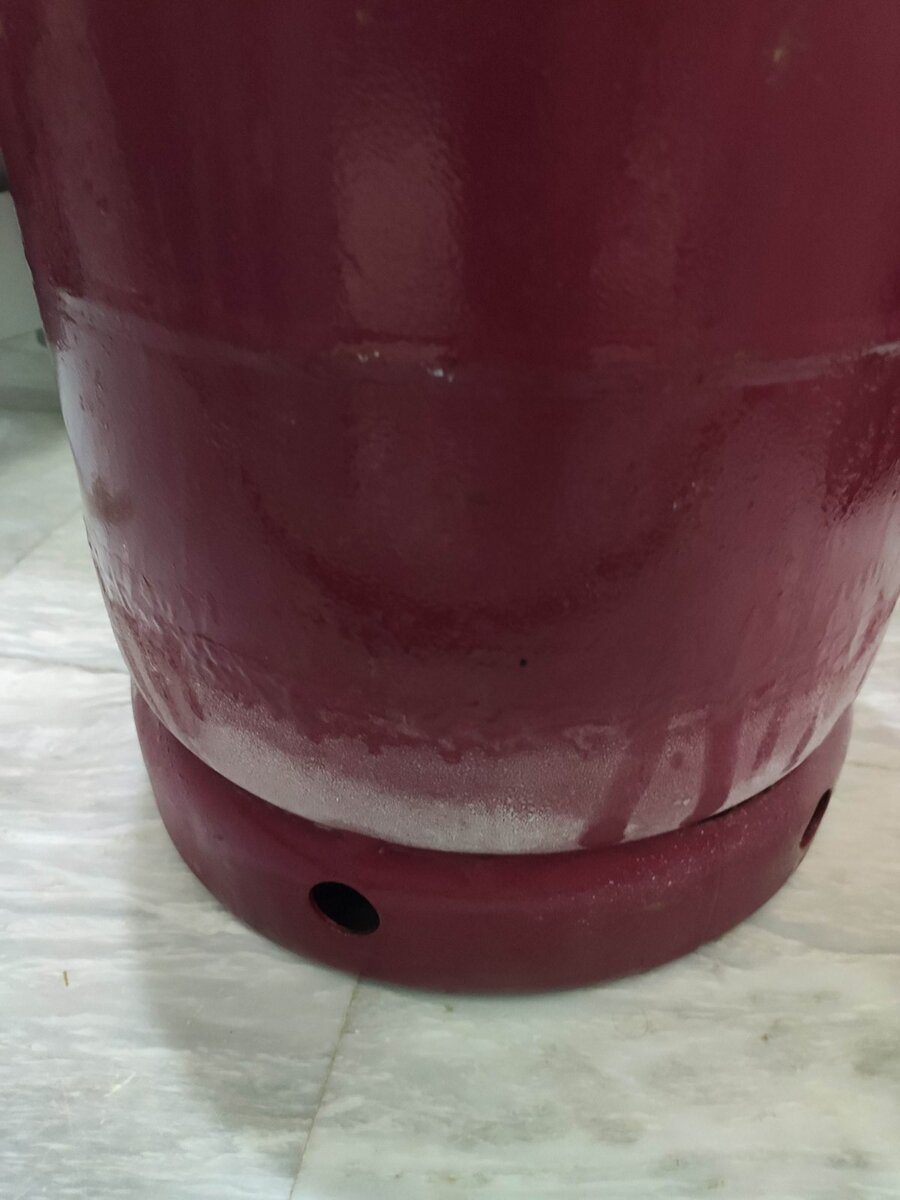

birel-motosport Δημοσ. 13 Φεβρουαρίου 2021 Δημοσ. 13 Φεβρουαρίου 2021 Έκανα το πρώτο ψήσιμο αλλά στο τελείωμα δεν είχε πολλή δύναμη η ψησταρια και παρατήρησα αυτό στην μπουκάλα
g_f Δημοσ. 13 Φεβρουαρίου 2021 Δημοσ. 13 Φεβρουαρίου 2021 8 minutes ago, birel-motosport said: Έκανα το πρώτο ψήσιμο αλλά στο τελείωμα δεν είχε πολλή δύναμη η ψησταρια και παρατήρησα αυτό στην μπουκάλα Πιθανολογώ ότι η μπουκάλα περιείχε μείγμα βουτανιου-προπανίου και είσαι σε περιοχή με πολύ χαμηλή θερμοκρασία. Αν ισχύουν αυτά είναι φυσικό. Ή περιμένεις να βελτιωθεί ο καιρός (αύξηση θερμοκρασίας) ή αλλάζεις την φιάλη με φιάλη καθαρού προπανιου.
birel-motosport Δημοσ. 13 Φεβρουαρίου 2021 Δημοσ. 13 Φεβρουαρίου 2021 6 λεπτά πριν, didaskalop είπε Πιθανολογώ ότι η μπουκάλα περιείχε μείγμα βουτανιου-προπανίου και είσαι σε περιοχή με πολύ χαμηλή θερμοκρασία. Αν ισχύουν αυτά είναι φυσικό. Ή περιμένεις να βελτιωθεί ο καιρός (αύξηση θερμοκρασίας) ή αλλάζεις την φιάλη με φιάλη καθαρού προπανιου. Ναι δεν είναι καθαρό προπάνιο και σήμερα έχει 10 βαθμούς έξω Δηλαδή πάω στην πετρογκάζ και ζητάω καθαρό προπάνιο Άλλαξα μία μπουκάλα με μία καινούργια πάλι το ίδιο μείγμα και τώρα πήγε 320 βαθμούς Μάλλον από την πολύ ώρα χρήσης και τη χαμηλή θερμοκρασία αυτή πάγωσε και δεν μπορούσε να δώσει αέριο
schaliasos Δημοσ. 13 Φεβρουαρίου 2021 Δημοσ. 13 Φεβρουαρίου 2021 26 minutes ago, didaskalop said: Πιθανολογώ ότι η μπουκάλα περιείχε μείγμα βουτανιου-προπανίου και είσαι σε περιοχή με πολύ χαμηλή θερμοκρασία. Αν ισχύουν αυτά είναι φυσικό. Ή περιμένεις να βελτιωθεί ο καιρός (αύξηση θερμοκρασίας) ή αλλάζεις την φιάλη με φιάλη καθαρού προπανιου. Μέχρι ποια ελάχιστη θερμοκρασία μπορείς να ψήσεις με μείγμα; Σήμερα έβαλα να ψήσω δύο μπριζόλες ενώ χιόνιζε και δεν μου πέρασε από το μυαλό μήπως δεν πρέπει να την ανάψω. Υπάρχει κίνδυνος αν πέσει πολύ η θερμοκρασία ή απλά πέφτει η απόδοση της ψησταριάς όταν έχει μείγμα; Παραδόξως έφτασε μέχρι και 340 βαθμούς με 0 εξωτερική θερμοκρασία.
