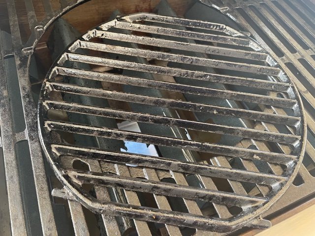

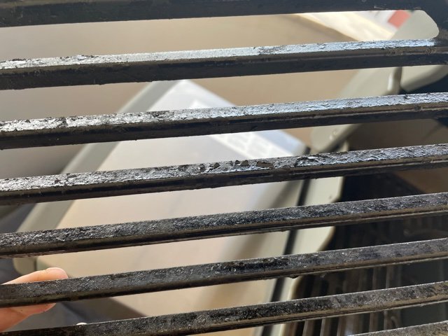

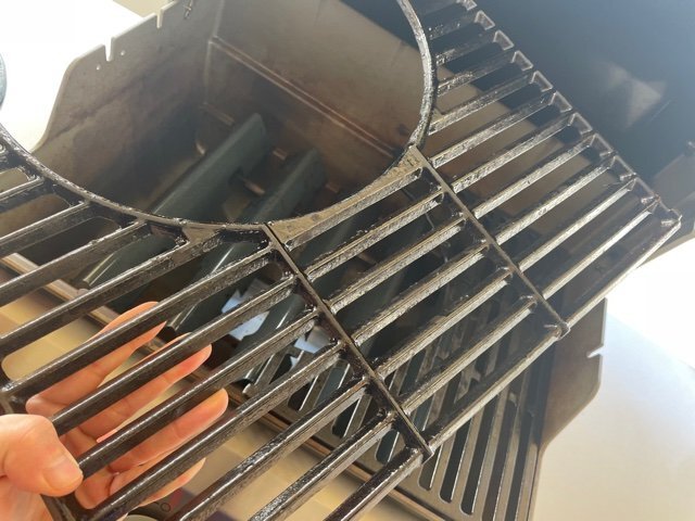

41 λεπτά πριν, giatrostiskoilias είπε
Δηλαδή είμαστε σίγουροι ότι χάλασε; Θα βγάλω φωτογραφία και θα την ανεβάσω για εκτίμηση της ζημιάς..
Βγάλε φώτο, οτι χαλασε η πατινα εως ενα βαθμο ναι τι χαλασες το θεμα ειναι σε τι σημείο.. Δε γνωριζω η σχαρα ποσο "μαντεμένια" ειναι κ τι προσμίξεις εχει κ αν απο πανω εχεξ καποια προστασία ολως αρκετές. Εμενα που ταν σκετο μαντεμι (1βδομαδας)  εφτασε σε σημειο να μπει απλα βρωμικο κ να βγει σκετο σκουριά εσενα μπορεί απλα να χρειάζεται κατι απλο οπως λεει ο φανης με λίπος κ να στρώσει με το καιρο

9 λεπτά πριν, giatrostiskoilias είπε
IMG_0072.jpg.56606165272d13fb0ddcf4abff4017da.jpgIMG_0071.jpg.008954a855345b8a6d69b480f638ef6d.jpgIMG_0073.jpg.f1dff2be4c4edf4eb1479483e54b0ea8.jpg
Ιδου το αποτέλεσμα μετά το πλύσιμο στο πλυντήριο πιάτων...
ΟΚ, δεν το βλέπω και τόσο άσχημα. Αυτό που έχει φύγει μάλλον είναι η αρχική επίστρωση από το εργοστάσιο. Εγώ στη θέση σου θα το έτριβα καλά για να φύγουν αυτά τα ξεκολλημένα και μετά θα ξεκινούσα την διαδικασία που σου είπα παραπάνω, ή όποια άλλη βρεις στο internet. Τα deflectors πάντως λάμπουν! Δεν φαίνονται να έπαθαν τίποτα!
Αγαπητέ belly doctor καλημέρα. Αυτό που βλέπω στις φωτογραφίες δεν νομίζω πως πρέπει να σε ανησυχεί. Είναι καμένα και ξεραμένα λίπη από το κάτω μέρος της σχάρας αν βλέπω καλά. Το κάτω μέρος, μετά από  μερικά ψησίματα έτσι γίνεται από το λίπος που τρέχει και καίγεται και δεν βουρτσίζεται. Τις έχεις τρίψει με την συρματόβουρτσα από κάτω ποτέ; Υποθέτω πως όχι.
Αυτό που βλέπεις είναι φλούδες από καμένο λίπος που δεν κατάφερε να βγάλει το πλυντήριο.
Βάλτες ανάποδα στην ψησταριά να είναι σίγουρες μη σου πέσει και σπάσει καμία, και τρίψτες καλά με την συρματόβουρτσα. Θα καθαρίσουν από τα ξέφτια μια χαρά. Ίσως σε σημεία να δεις και μία καφε-κιτρινίλα αλλά μην ανησυχήσεις δεν είναι σκουριά. Και αυτό λίπος καμένο και ξεραμένο είναι. Τρίψε ακόμη περισσότερο. Μόλις την καθαρίσεις, άλειψέ την λαδάκι πάνω κάτω με ένα πανί. Κάψε την ένα πεντάλεπτο και μόλις κρυώσει πέρνα την ξανά στεγνά - στεγνά με λάδι και είσαι έτοιμος.

2 λεπτά πριν, PJK είπε
Βάλτες ανάποδα στην ψησταριά να είναι σίγουρες μη σου πέσει και σπάσει καμία, και τρίψτες καλά με την συρματόβουρτσα. Θα καθαρίσουν από τα ξέφτια μια χαρά. Ίσως σε σημεία να δεις και μία καφε-κιτρινίλα αλλά μην ανησυχήσεις δεν είναι σκουριά. Και αυτό λίπος καμένο και ξεραμένο είναι. Τρίψε ακόμη περισσότερο. Μόλις την καθαρίσεις, άλειψέ την λαδάκι με ένα πανί. Κάψε την και μόλις κρυώσει πέρνα την ξανά στεγνά - στεγνά με λάδι και είσαι έτοιμος.

1 ώρα πριν, giatrostiskoilias είπε
δεν είναι κατι  τραγικό ,   θα την επαναφέρεις  όπως εγραψαν και ποιο πριν , αυτό που θελω να σημειώσω είναι για τα  μικρά  κομματια που υπάρχουν στη σχαρα  εαν είναι κατάλοιπα απο ψησίματα  κατα τη γνώμη δεν χρειάζεται μα ασχοληθείς  μ αυτά αντιθετα εαν είναι μέρος της  αρχικής επίστρωσης   θα πρέπει να απομακρυνθούν επιμελώς
Θα συμφωνήσω με τον ηνιοχο. Εγω οπως το βλέπω είναι κ υπολείμματα λιπων κ η αρχικη επίστρωση (πατινα). Αυτα της επίστρωσης πρέπει να φυγουν κ να μη καταναλωθούν. Δεν ειναι κατι τραγικό το σώνεις οντως με τρίψιμο κ seasoning. Εισαι τυχερός που δεν φαίνεται σκουριά( που παλι σώνεται αλλα θελει πολυ τρίψιμο για να φύγει) . Εαν δε κανεις σωστο seasoning δε θα επανέλθει πληρως αλλα δε σε νοιάζει καθως θα επειρεασει μονο την "αντικολητικοτητα" η οποία θα στρωσει με πολλα ψησιματα κ καψίματα σε βαθος χρόνου. Σε καθε περίπτωση ομως ενα μικρο seasoning πρεπει να κάνεις για να καλυψεις οσο μπορείς τις επιφάνειες απο την υγρασια καθως σιγουρα θα την έχεις στο μπαλκόνι. Για εμενα κάνεις το seasoning ψήνεις κανονικά κ δε τη ξανά πλένεις για πολυ καιρο. Απλα βούρτσα κ καλο καψιμο πριν απο καθε ψήσιμο μεχρι να ρθει σχεδον στα ισια της. Παρε λιπος οπως σου πε ο φανης απο κρεοπωλείο εινα καλυτερο από ελαιόλαδο ηλιέλαιο η  μπέικον απο λιντλ που χει πακετο 500 γρ σιγο ψησετο σε τηγανι να βγει ολο το λιπος κ με αυτο το λιπος κανε τη δουλειά σου η βιολογικο λαδι καρύδας εαν βρεις τα 500 γρ ειναι καπου 7 8 ε. (εγω λαδι καρύδας βάζω είναι πιο πρακτικό ). Σε καθε περιπτώση όμως την αρχική επιστροση που εχει σκάσει πρεπει να τη βγάλεις κ να μη τη φας.. Οσο βγαίνει... Αν γινει σωστό seasoning(ειναι υπερβολικά χρονοβόρο) η επιστροση θα καλυφθεί κατω απο τη νεα πατινα οπότε δε θα σε πολυ απασχολήσει το θέμα.
Iσως επειδη ηταν καινουρια η ψησταρια ειχε ακομα η σχαρα αυτο το εργαστασιακο που βαζουν πανω που νομιζω το λενε εμαγιε και την εσωσε μεσα στο πλυντηριο. Η δικη μου που δεν την εχω βουρτσισει απο κατω πολλες φορες, εχει ακομα αυτο το γυαλιστερο.
Ξυσε με βουρτσα να φυγουν οτι προεξεχουν και ξεκινα το λαδωμα και τα λιπαρα φαγητα. Σιγα σιγα θα επανελθει.
