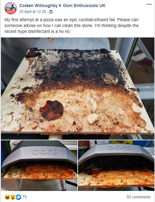

Σχετικά με την πέτρα:
Γιατί δεν κάνει να την πλύνεις με απορρυπαντικό;
Καταλαβαίνω ότι πρέπει να αποφεύγονται τα θερμοκρασιακά σοκ για να μην σπάσει. Όμως πως φτιάχνω πίτσα;
Φτιάχνω την πίτσα πάνω στην πέτρα; Και μετά την βάζω στην ψησταριά; Η οποία είναι κρύα ή ζεστή; Εδώ είναι που μπερδευομαι:
Αν τοποθετήσω την πέτρα με την πιτσα σε ζεστή ψησταριά θα ρισκάρω να χαλάσω την πέτρα
Αν την τοποθετήσω σε κρύα ψησταριά φαντάζομαι ότι θα γίνει χάλια επειδή η πίτσα πρέπει να μπει σε προθερμασμενο φούρνο ή ψησταριά
22 λεπτά πριν, Astronautis είπε
Δεν την πλένεις με απορρυπαντικό γιατί γεμίζουν οι πόροι απο τον πηλό με σαπούνι, οπότε την επόμενη φορά που θα ψήσεις θα μυρίζει η πίτσα σου σαπούνι..
Για να κάνεις πίτσα, ζεσταίνεις την πέτρα μαζί με την προθέρμανση της ψησταριάς, και αφού καεί-ζεσταθεί ρίχνεις λίγο καλαμποκάλευρο στην πέτρα για να μην κολλήσει και μετά το ζυμάρι με την πίτσα...Οι πέτρες της Weber που έχω και εγώ, έχουν ένα αλουμινένιο ταψάκι όπου ετοιμάζεις την πίτσα και μετά την τοποθετείς πάνω στην πέτρα..Με αυτό το τρόπο κάνεις όσες πίτσες θες βάζοντας βγάζοντας το ταψάκι και λερώνεις και λιγότερο την πέτρα...
Γενικά είναι πολύ ευαίσθητη η πέτρα...Όταν τελειώσεις το ψήσιμο, άστην να κρυώσει καλά για να μην σπάσει απο την απότομη αλλαγή θερμοκρασίας..
Όσοι δεν έχετε πάρτε μια πέτρα..Ψήνει απίστευτα την πίτσα..Όπως σε φούρνο με ξύλα..Μπορείς να κάνεις και ψωμί
Επεξ/σία από giorgos_76
Βάζεις την πέτρα να "προθερμανθεί" μαζί με την ψησταριά/φούρνο σου και αφού πιάσει την θερμοκρασία που θες(τέρμα θερμοκρασία σίγουρα για οικιακές ηλεκτρικές κουζίνες) τότε ακουμπάς την ωμή πίτσα σου και κλείνεις καπάκι/πόρτα τις ψησταριάς/φούρνου σου.
Η ίδια πέτρα κάνει και για ηλεκτρικούς φούρνους και για ψησταριές.
Για την πετρα εγραψα εγω πιο πανω οτι θελει σιγα σιγα αυξηση θερμοκρασιας, αλλα το ειπα για την περιπτωση που εχει βραχει για να εξατμιστει σιγα σιγα το νερο που ενδεχεται να εχει απορροφησει και να μην σπασει.
Σε νορμαλ συνθηκες την εχεις μεσα στο bbq/φουρνο και ξεκινας προθερμανση. Εγω που εχω φουρνακι γκαζιου ξεκιναω κανονικα με φουλ φλογα ζεσταμα.
Γενικα πρεπει να αποφεύγονται αποτομες αλλαγες θερμοκρασιας ομως. Ειχα διαβασει καπου οτι μπορει να σπασει αν την εχεις ετοιμη ζεστη και βαλεις πανω κατεψυγμενη πιτσα απο την καταψυξη.

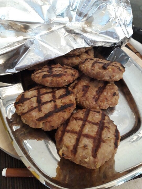

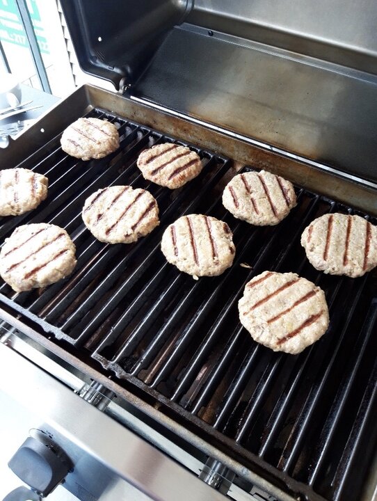

Success...!!
2η προσπάθεια στα μπιφτέκια και νομίζω πετύχαμε.
Τα βήματα που ακολούθησα για να μην κολλήσουν τα μπιφτέκια έχουν ως εξής
1. Κάψιμο σχάρας στους 250. Είχα καθαρίσει και περάσει ελαιόλαδο την προηγούμενη φορά.
2. Ρύθμισα τους καυστήρες στο χαμηλότερο και πέρασα την σχάρα με λεμόνι.
3. Πέρασα με ελαιόλαδο τα μπιφτέκια πάνω/κάτω και τα έβαλα στην σχάρα
4. Στα 4 λεπτά δοκίμασα να τα γυρίσω και ξεκολλούσαν πανεύκολα, σχεδόν γλυστρισαν πάνω στην σχάρα. Όποτε τα γύρισα από 2 φορές για 4 λεπτά για να κάνω το σχήμα της σχάρας που βλέπετε πάνω στο μπιφτέκι. Εσωτερική θερμοκρασία περίπου 70 βαθμοί.
5. Καπάκι πάντα κλειστό. Την επόμενη φορά θα δοκιμάσω με ανοιχτό για να δω διαφορές.
Επομενο challenge το ψωμί, αφού κι εκεί απέτυχα την πρώτη φορά.
Θα βάλω θερμοκρασία 230 και αφού ζεσταθεί, θα βάλω το ψωμί μέσα σε κλειστό πυρέξ πάνω στην σχάρα για 10 λεπτά,  (Διάβασα ότι το πυρέξ δεν το ζεσταίνεις όπως την γάστρα αλλά δεν έλεγε για ποιον λόγο.) Στα 10 λεπτα θα κατεβάσω στους 200 και μετά από 10 λεπτά στους 170-180. Ίσως χρειαστεί αλλά 10 λεπτά αλλά θα δούμε. Το θέμα μου είναι αν θα πάρει χρώμα από πάνω, γιατί όσα βίντεο έχω δει δεν παίρνουν χρωμα από πάνω.
Πέτρα δεν έχω προς το παρόν για να δοκιμάσω, αλλά δεν έχω πειστεί ότι θα μου κάνει διαφορά.

46 λεπτά πριν, PHadji είπε
Success...!!
Ωραίος και τα επόμενα θα δεις ότι θα είναι ακόμα καλύτερα και καλύτερα.
Γενικα σε μαντεμι να αποφεύγεις τα λεμόνια και τα όξινα. Το καθάρισμα της σχάρας με λεμόνι είναι κάτι που το βλέπω σαν urban legend και δεν πιστεύω ότι κάτι που καίγεται 10 λεπτά σε φουλ θερμοκρασία θα έχουν επιβιώσει τυχόν μικρόβια.
Γενικα όταν θες να κανεις το εφέ με τους ρόμβους δεν είναι ανάγκη να κανεις 4 γυρίσματα γιατί το πολύ γύρισμα στεγνώνει και μπορείς απλά να τα μετακινεις με τη φορά του ρολογιού ή αντίστροφα χωρίς να τα σηκώνεις.
