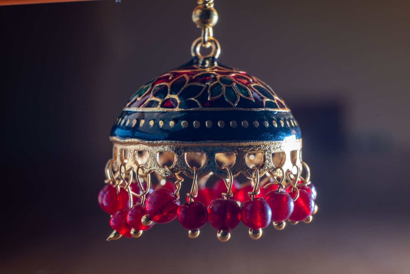

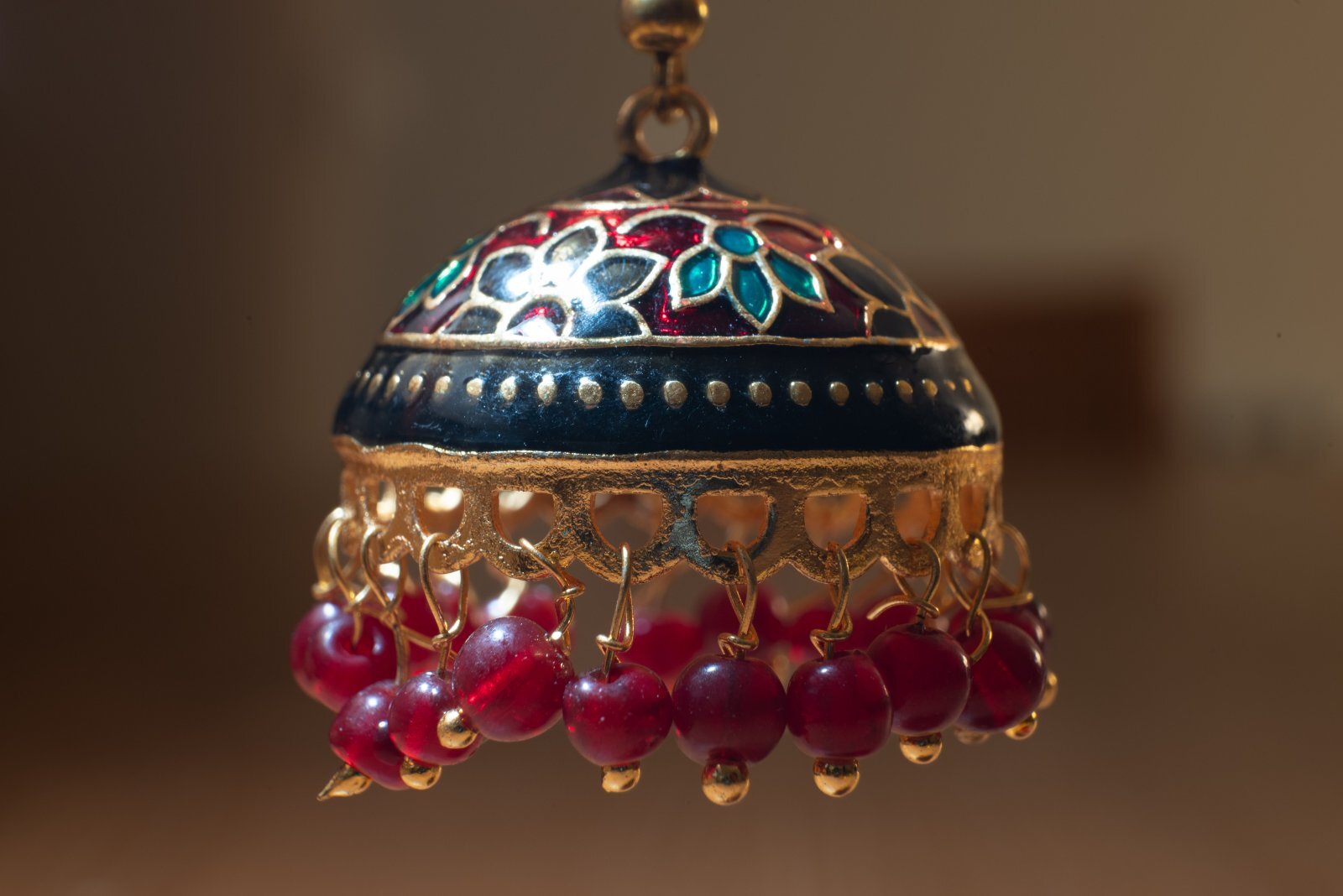

stratigos24 Δημοσ. 22 Σεπτεμβρίου 2023 Δημοσ. 22 Σεπτεμβρίου 2023 (επεξεργασμένο) Σήμερα δοκιμή τα tubes με τον 35 Viltrox και τον 24-50 κιτ φακο Νικον Ζ (στα 50μμ). Το φως το είχα τοποθετήσει λίγο πιο κοντά στο θέμα, το θέμα καταλάμβανε περισσότερο χώρο στο κάρδο, ο φωτισμός του περιβάλλοντος σαν χθες και δεν είχα θόρυβο στην οθόνη... 😛 35mm f11 + 12mm tube + 24mm tube 50mm f16 + 12mm tube + 24mm tube Επεξ/σία 22 Σεπτεμβρίου 2023 από stratigos24 6

Snorky.GR Δημοσ. 22 Σεπτεμβρίου 2023 Δημοσ. 22 Σεπτεμβρίου 2023 9 hours ago, stratigos24 said: Σήμερα δοκιμή τα tubes με τον 35 Viltrox και τον 24-50 κιτ φακο Νικον Ζ (στα 50μμ). Το φως το είχα τοποθετήσει λίγο πιο κοντά στο θέμα, το θέμα καταλάμβανε περισσότερο χώρο στο κάρδο, ο φωτισμός του περιβάλλοντος σαν χθες και δεν είχα θόρυβο στην οθόνη... 😛 35mm f11 + 12mm tube + 24mm tube 50mm f16 + 12mm tube + 24mm tube Ένα-ένα τα βήματα @stratigos24 .....τα πολλά βήματα ταυτόχρονα, μπορεί να σε αποπροσανατολίσουν. Τρία βήματα είναι..... 1. Απόσταση/γέμισμα κάδρου......αυτό το κατάφερες 👍....δεν μάς ενδιαφέρει αν το έκανες με extension tubes 'η με macro lens 'η αν του διάβασες κάτι ( δεν έχει και τόσο σημασία).....οπως δεν εχει σημασία σε αυτήν την φάση, αν επιασες το 1:1-1/2-2/1 κ.λ.π. magnification ( έχεις χρονο για αυτό αργότερα). 2. Φωτισμός......εδώ θέλει δουλειά.......διάφορες διαφορετικές θέσεις και πειραματισμούς, για να αποφύγεις οσο το δυνατόν αντανακλάσεις , αλλα και θόρυβο.......γι αυτό και τα diffuse lights+control power. Φωτογραφικά , μπορείς να το πείς diffused lights+contrast.......πρακτικά και οικονομικά, διάχυτος φωτισμός ημέρας, μπροστά σε παράθυρο με χρήση ανακλαστήρα+αποροφητήρα(ασπρο-μαυρο δλδ) π.χ. 3. D.O.F.(Depth of Field)........εδώ ειναι μονόδρομος σχεδόν το Focus-Stacking. κουράγιο αδερφέ!...λίγο ακόμα και το ολοκλήρωσες ! Για μένα σημαντικό ειναι οτι βλέπω διαφορά από την 1η σου φωτό , μέχρι και την τελευταία που ανέβασες, πού σημαίνει οτι προχωράς....... έλα, δύο στροφούλες είναι ακόμα....😉 2
Dr_73 Δημοσ. 22 Σεπτεμβρίου 2023 Δημοσ. 22 Σεπτεμβρίου 2023 (επεξεργασμένο) 2 hours ago, Snorky.GR said: 3. D.O.F.(Depth of Field)........εδώ ειναι μονόδρομος σχεδόν το Focus-Stacking. Γιατί πρέπει να είναι όλα εστιασμένα και να μην αφήνουμε τίποτε ... out of focus ; Νομίζω έχουμε δει μάκρο φωτογραφίες από την εποχή του φιλμ (μονό καρέ χωρίς stacking) . Με 35άρι φιλμ και φακούς μάκρο , χωρίς φυσούνες. Ένα παράδειγμα από το flickr. Επεξ/σία 22 Σεπτεμβρίου 2023 από Dr_73 1
Snorky.GR Δημοσ. 22 Σεπτεμβρίου 2023 Δημοσ. 22 Σεπτεμβρίου 2023 1 hour ago, Dr_73 said: Γιατί πρέπει να είναι όλα εστιασμένα και να μην αφήνουμε τίποτε ... out of focus ; Νομίζω έχουμε δει μάκρο φωτογραφίες από την εποχή του φιλμ (μονό καρέ χωρίς stacking) . Με 35άρι φιλμ και φακούς μάκρο , χωρίς φυσούνες. Ένα παράδειγμα από το flickr. Πρότεινα κάπου παραπάνω ότι " ...πρέπει να είναι όλα εστιασμένα..." ? Αλλά για το συγκεκριμένο προτζεκτάκι που δουλεύει τώρα ο @stratigos24, χωρίς original macro lenz + extensions tubes , το focus-staking ειναι η τεχνική που θα του δώσει ελεγχόμενο DOF........το πόσο βάθος, αυτο θα το καθορίσει ο ίδιος ο φωτογράφος, ανάλογα τις ανάγκες του και τις ανάγκες του project. Δεν χρειάζεται να ειναι ολα εστιασμένα ....ειναι και δική μου άποψη......αλλού όμως είναι το θέμα μας. @stratigos24, καλά το πάς, συνέχισε το..👍 2
