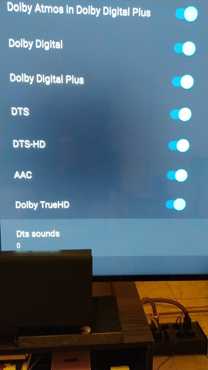

kallair Δημοσ. 13 Δεκεμβρίου 2021 Δημοσ. 13 Δεκεμβρίου 2021 8 ώρες πριν, 4son είπε Αδελφέ Με το χέρι στην καρδιά πάρε ένα mecool km9 pro και θα Με θυμηθείς.. το boxaki είναι σκυλί 4k HDR DOLBY VISION + TRUE HD DD DTS HD Google certified χωρίς κολλήματα χωρίς σπασίματα σε ήχο και εικόνα τού πετάς ένα σκληρό σαν τόν φορμαρεις σαν εσωτερικο χώρο και απογειώνεται .. δυστυχώς έχει απαίσιο WiFi και δεν γουστάρει μεγάλους σέ χωριτικοτιτα σκληρούς μέχρι 500 GB αλλιώς τους καταστρέφει.. Εισαι ΣΙΓΟΥΡΟΣ οτι μπορει να αναπαραγει lossless format true HD; σε τι συστημα αναπαραγεις τον ηχο; 1
Επισκέπτης Δημοσ. 13 Δεκεμβρίου 2021 Δημοσ. 13 Δεκεμβρίου 2021 (επεξεργασμένο) 4 ώρες πριν, kallair είπε Εισαι ΣΙΓΟΥΡΟΣ οτι μπορει να αναπαραγει lossless format true HD; σε τι συστημα αναπαραγεις τον ηχο; Όχι δυστυχώς δεν είμαι σίγουρος ..αλλά έχει την επιλογή 'αλλά επειδή το έχω στο manual από την αρχή πού τό πήρα δεν μου τά έπαιζε . μου το γυρνάγε ή 2 channel PCM η έπαιζε τό δευτερεύον audio files DD / DTS σε denon AVR X26000H .. θα κατεβάσω ένα αρχείο σήμερα να δω άμα τα παίζει Δυστυχώς όχι μόνο τά ατμός περνάει και ενεργοποιούνται τα suround back όπως και αν το δοκίμασα MX VLC KODI AUTO MANUAL PCM το TRUE HD δεν περνάει 😫😫😫😫😫😫😫... Άμα σέ παίρνει€€€€€ ugoos φίλε Μου η κάποιο από τα zidoo.. € 77,37 21%OFF | UGOOS X4 Pro TV BOX Android 11 Amlogic S905X4 LPDDR4 4GB RAM 32GB ROM Support AV1 CEC HDR 1000M BT4.0 OTT 4K TVBOX Set top box https://a.aliexpress.com/_mtJPg8m Επεξ/σία 14 Δεκεμβρίου 2021 από Επισκέπτης
