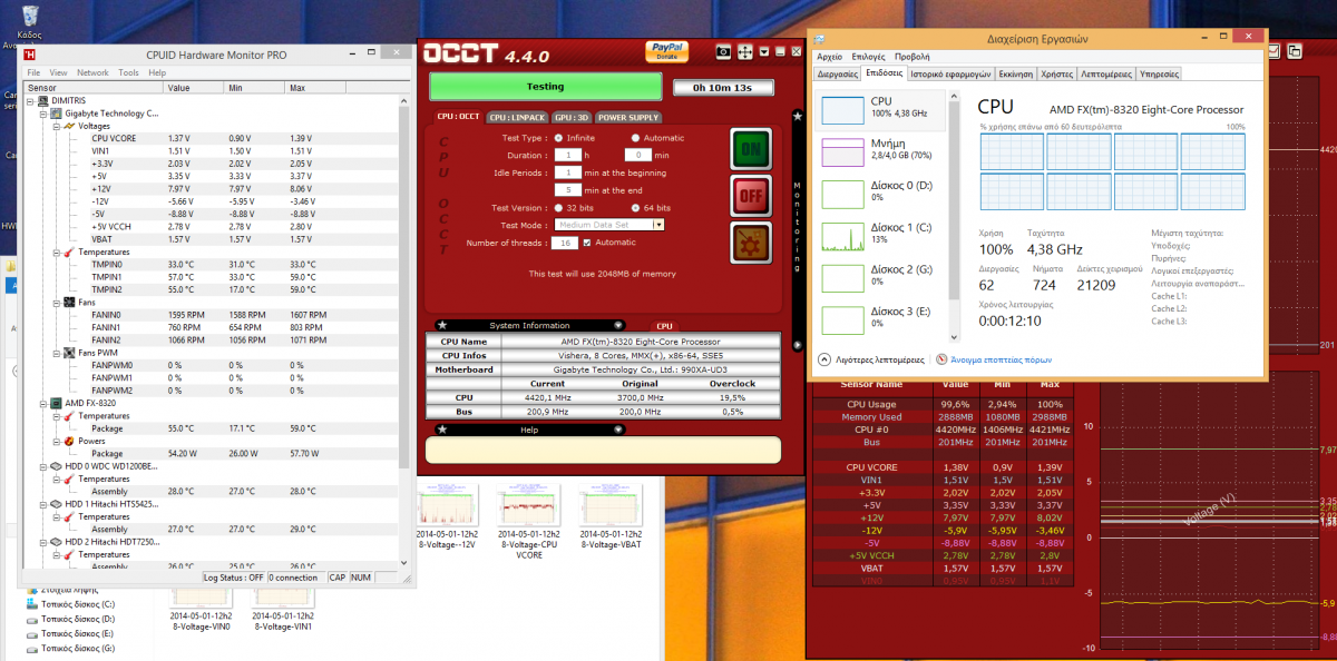

Ναι με την Α50 είναι. Δοκίμασα 4.4 αλλά μετά από μερικά λεπτά ειχα drops στα Ghz του επεξεργαστή. Σε αυτή τη περίπτωση τι κάνω; Δίνω Vcore στον επεξεργαστή; Το LLC το έχω στο μέγιστο.

ρε παιδιά είναι φυσιολογικοί οι 59 βαθμοί σε default ρυθμίσεις με τη thermalright true spirit 120m bw rev.a και arctic silver 5 πάστα ???
ή μήπως δεν έχω κάνει κάτι καλά???
Οι θερμοκρασίες σου (νομίζω) είναι αυτές που δείχνει στο core (παρακάτω δλδ, στους 47), πράγμα φυσιολογικό για stock.
Αν τυχόν αντιπροσωπεύονται όντως από την υψηλότερη, κάτι σίγουρα δεν πάει καλά (τοποθέτηση ψύκτρας/πάστας, κουτί/airflow?) και θέλεις ψάξιμο.
Οι σχετικότεροι με τις ενδείξεις από (open)HWMonitor/OCCT ας μας δώσουν τα φώτα τους,  εγώ ακόμα μπερδεύομαι.

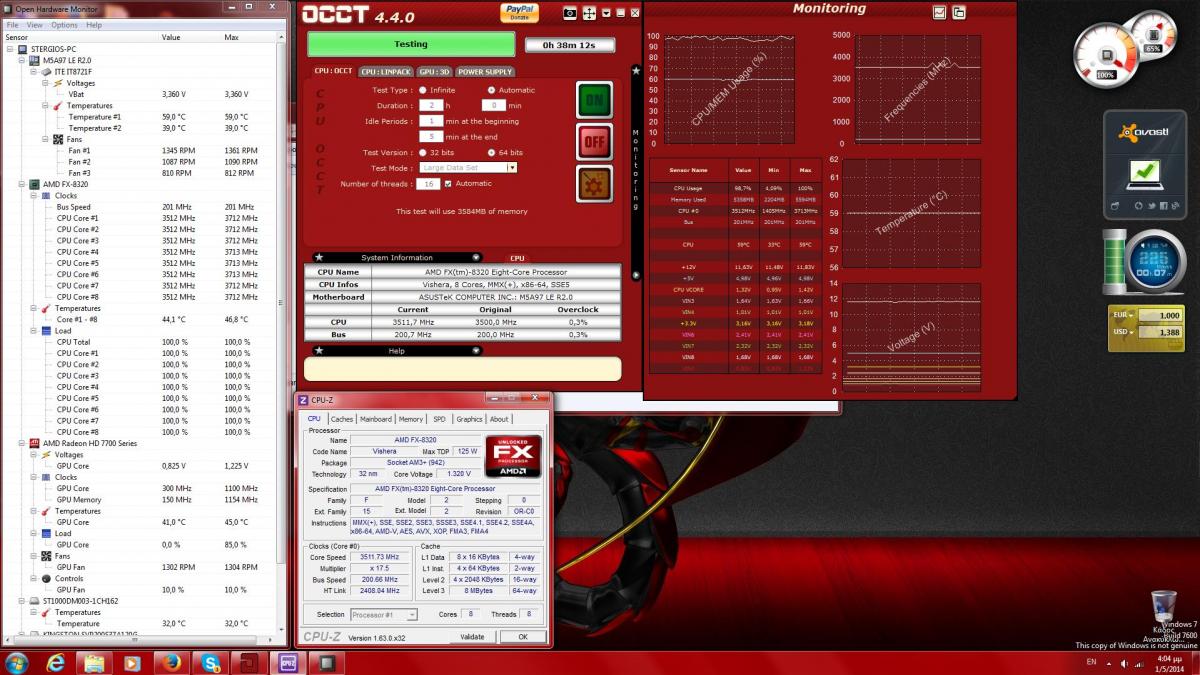

Στα δικά μου:
Ακολούθησα τη συμβουλή του Ashmadia, έκανα την επαναφορά και στη συνέχεια το ξαναρύθμισα (@4.6-HPC On, για τώρα) και όντως βελτιώθηκε νομίζω η κατάσταση με τις θερμοκρασίες μου.
Θα δείξει.
Για σιγουριά, έτρεξα ένα frybench, κι όλα καλά.
Τώρα, είπα να βάλω κι ένα Intel Burn Test@Very High.
Δείτε λίγο τα νούμερα, και πείτε μου...
Έχω άδικο να πιστεύω πως στο τελευταίο BIOS της η ASUS τα σκάτωσε, στο ζήτημα της μέτρησης θερμοκρασιών?

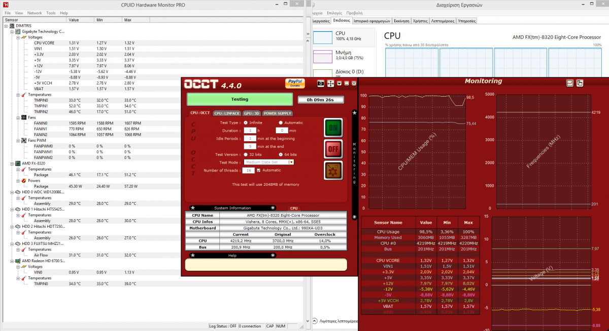

Μωρε να τα εκατοστησει, δεν λεω αυτο. Λεω οτι την 1η photo ειχες την stock ψυκτρα του 8320 και στην 2η την A50. ;)
Στα 4.4 εισαι πολυ ζεστος, δεν θα το συνιστουσα για 24/7. Εχε σαν μεγιστο παντα ~55 βαθμους για πολυωρο stress και προσπαθησε και για πιο χαμηλα. Ή θα βαλεις καλυτερη ψυκτρα, ή θα βελτιωσεις το airflow του κουτιου/σπιτιου ή θα αλλαξεις τη θεση του κουτιου (σε περιπτωση που το εχεις κλεισμενο καπου) ή θα μεινεις στα 4.2.

Οπως λεει ο Πετρος, εισαι στους 47, κοιταζεις core temperature και προσεχεις να μην ξεπερασει τους 62-65 (οι 60 που βλεπεις τωρα ειναι στο socket του επεξεργαστη) και γενικα να βρισκεται καπου στους 55C οταν τον stressareis για ωρα. Οποτε με 47C εχεις περιθωρια.
Αλλα αν εχεις με την true spirit 120 47C στα stock, με το stock fan, ποσο ζεστος ηταν?
Κοιταζοντας και τις αλλες θερμοκρασιες βλεπω οτι ολο το συστημα ειναι αρκετα ζεστο για την εποχη.
Παιδια, το κουτι και το airflow ειναι το αλφα και το ωμεγα. Η Radeon HD 77XX θα επρεπε να ειναι iddle γυρω στους 30-35 και ειναι στους 41.
Προσθεστε ανεμιστηρες (αν εχετε εισοδο μπροστα-εξοδο πισω, βαλτε και εισοδο στο πλαι χαμηλα ή στον πατο αν δεν εχει ανοιγμα στο πλαι το κουτι) και βελτιωστε το airflow.
Αν βγαζοντας το πλαινο καπακι, εχετε σημαντικα καλυτερες θερμοκρασιες (απο 5-10 βαθμους) γενικα, τοτε σιγουρα κατι παει στραβα και δεν εχετε ροη αερα με κλειστο κουτι.

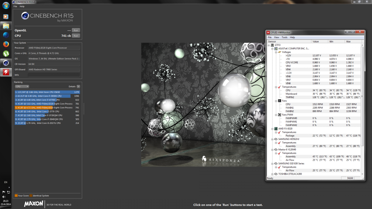

Με την Α50 έγιναν.
Στα 4.2 με χαμηλότερες τάσεις και θερμοκρασίες νομίζω είμαι άρχοντας προς το παρών. Να το αφήσω εδώ;
http://www.insomnia.gr/topic/502667-8320-oc-%CF%84%CE%B9-%CF%80%CF%8E%CF%82-%CE%BA%CE%B1%CE%B9-%CE%B3%CE%B9%CE%B1%CF%84%CE%AF/page-15?do=findComment&comment=53155010
Αυτο εγινε με την στοκ ψυκτρα.
http://www.insomnia.gr/topic/502667-8320-oc-%CF%84%CE%B9-%CF%80%CF%8E%CF%82-%CE%BA%CE%B1%CE%B9-%CE%B3%CE%B9%CE%B1%CF%84%CE%AF/page-15?do=findComment&comment=53156138
Απο αυτο και περα εισαι με A50.
Σε μαρτυραει το FANIN0, περα απ τις θερμοκρασιες.
Αφησε το 4.2 και ενεργοποιησε cool n quiet. Αν εχεις LLC extreme, βαλτο πιο χαμηλα, high-ultra high ακομα και auto. Εκτος αν σε κραταει σταθερο.

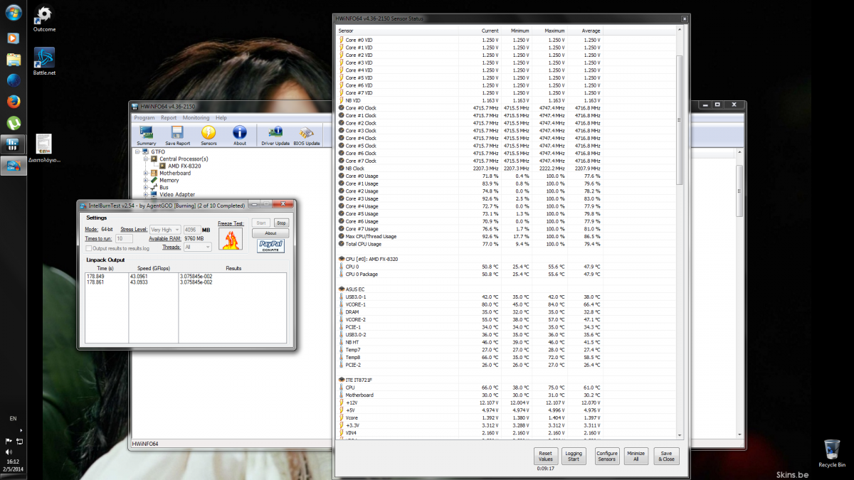

Βγαλε HPC και βαλε 4.7. Αν ειναι στα ιδια/χειροτερα........ θα το δουμε απο αυριο...

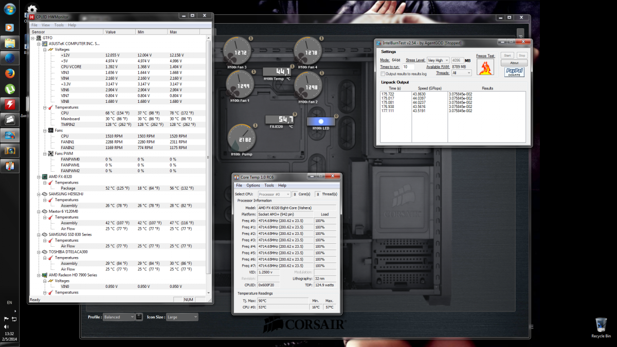

Έγινε κι αυτό και ιδού:

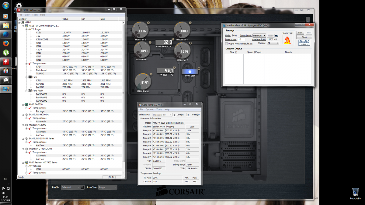

Πρώτα με το σύστημα να κάθεται (περίπου, από πίσω browser, torrent κλπ)
Και καθώς έτρεχε το ΙΒΤ (no AVX, cannot find).
Έχω την εντύπωση πως τρώει ένα μικρό throttle, από ρεύμα ενδεχομένως.
Από θερμοκρασίες πάντως, κυρία!
Τώρα, γιατί το HWMonitor δείχνει το socket να ψήνεται, δεν ξέρω.

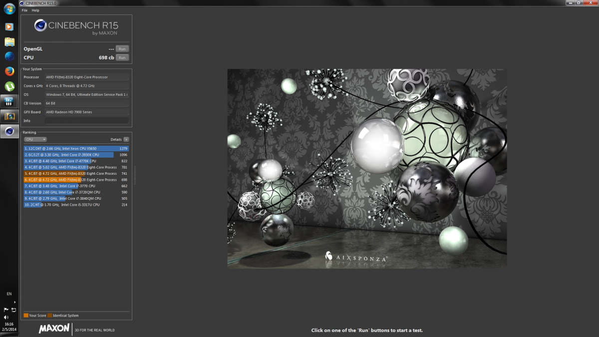

Τρεξε απλα ενα Cinebench μια στιγμη, να δουμε τι παιζει σε συγκριση με τα παλια.

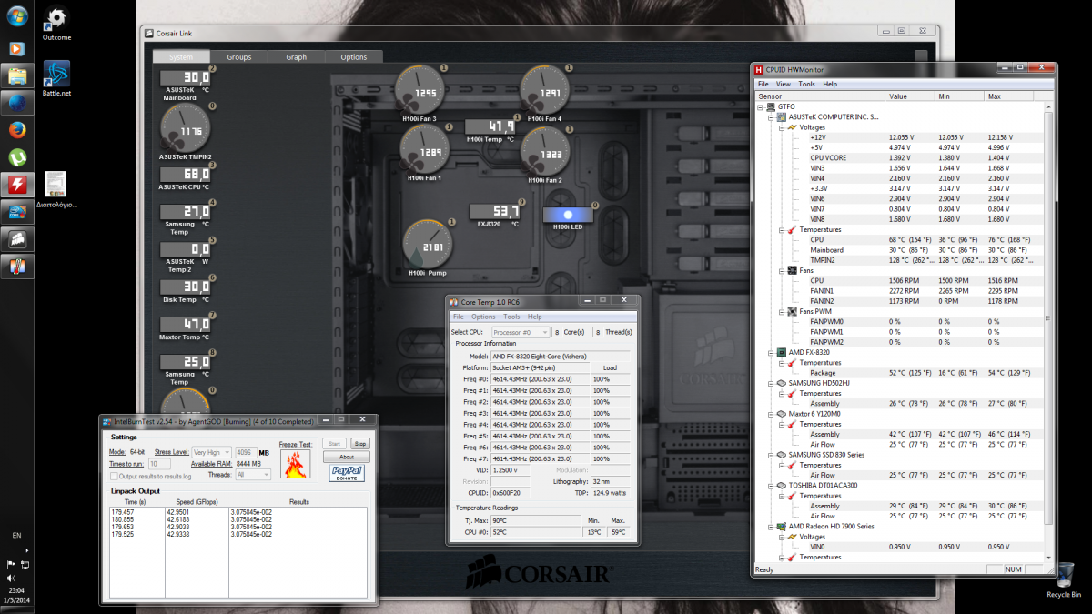

Το corsair link πρεπει να το εχεις ανοιχτο παντα για ελεγχο στροφων και θερμοκρασιες? Αν δεν το εχεις ανοιχτο δεν λειτουργει αυτοματος ελεγχος της αντλιας?
Αν λειτουργει και χωρις το Link, βαλε να μην ανοιγει κανενα προγραμμα μετρησης στο startup, κατεβασε HWiNFO και τρεξτο μονο του. Μονο του τελειως χωρις να ανοιξεις κανενα αλλο, ουτε για λιγο, καθολου, ειναι σημαντικο.
Μετα stress και βαλε photos.
Ελπίζω τα CoreTemp/MSI AB να μην επηρεάζουν, αλλιώς πες μου να ξανατρέξω χωρίς αυτά (από startup).
Εδώ είμαστε χωρίς το Link, με το Info, @4700HPCOff
Kι εδώ ένα Cinebench, στα καπάκια, όπου δεν καταλαβαίνω γιατί τόσο χαμηλά...
Ενδεικτικά, ένα @4700HPCOff, παλιότερο
Κι ένα @4700HPCOn
