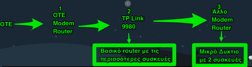

Και κάτι ακόμα,
Εχω αυτό το  setup στο μυαλό μου και δεν ξέρω αν γίνετε.
Το 1 και 2 ίσως να εναλλάσσονται για τον λόγο που μου έγραψες στο 2.

@poulinos μπορείς να ρίξεις μια ματιά στην φωτό πού ανέβασα πιο πάνω σχετικά με το μελοντικο setup αν γίνετε?
Ευχαριστώ πολύ!
Ευχαριστώ πολύ!
τωρα ειδα την φωτο.ηταν σε τετοιο χρωμα που μου φανηκε σαν υπογραφη.
μπορεις να βαλεις το ρουτερ του οτε σε pppoe passthrough απο πισω τo tp link Να κανει Κληση Pppoe
και μετα μπορεις να βαλεις ενα access point πανω στο tp link.να βαλεις αλλο ρουτερ πισω απο το 9980 να παιζει σαν ρουτερ
δεν εχει καποιο νοημα.
