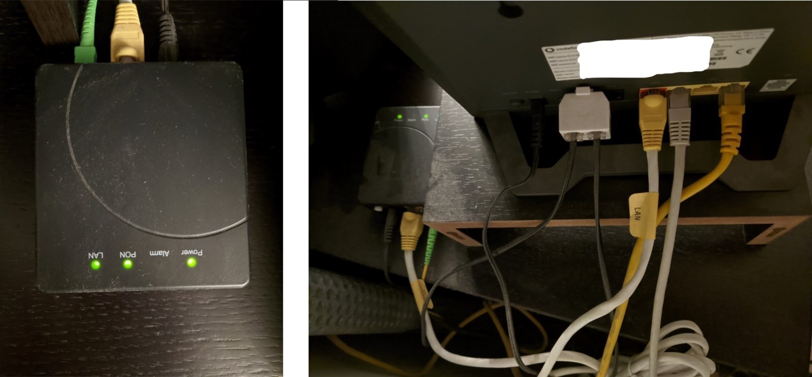

Καλησπέρα, πρόκειται να "επεκτείνω" το υφιστάμενο οικιακό δίκτυο με τον τρόπο που αναλύεται ακολούθως. Έχω το router της Vodafone με μοντέλο H300s (γραμμή 100Mbps FTTH) το οποίο συνδέεται με έναν μετατροπέα (αν αντιλαμβάνομαι σωστά) οπτικής ίνας σε ethernet μέσω θύρας WAN που καταλήγει στο router. Θέλω, επομένως, να προβώ σε αγορά μιας αξιόπιστης επωνυμίας, που θα το χρησιμοποιώ ως βασικό router μετατρέποντας έτσι το παλιό πρακτικά σε modem.
Πιο συγκεκριμένα, να γίνεται όλη η διαχείριση του δικτύου από το καινούργιο μηχάνημα αφήνοντας στο παλιό τις λιγότερες δυνατές λειτουργίες όπως π.χ. VoIP (λόγω της υψηλής τιμής των router με VoIP). Στόχος είναι η αγορά του, να λειτουργήσει σαν επένδυση που θα ενσωματώνει το τελευταίας γενιάς ασύρματο πρότυπο δικτύου, δηλαδή το Wi-Fi 6.
Πόσο εφικτό είναι να υλοποιηθεί κάτι τέτοιο;
Εννοείται ευπρόσδεκτες οποιεσδήποτε λελογισμένες/οικονομικές λύσεις (μεγ. διατιθέμενο ποσό τα 100Ε για κάποια εξαιρετική επιλογή). Σας παραθέτω εικόνες με την υπάρχουσα συνδεσμολογία.
Σας ευχαριστώ πολύ όλους για τον χρόνο που αφιερώσατε!

Το modem/router της Vodafone, στη συνδεσμολογία σου με την οπτική ίνα δεν λειτουργεί πλέον σαν modem, μόνο router, αφού συνδέεται στο internet κατευθείαν μέσω της πόρτας WAN. Μόνο routing κάνει και διαχείριση της VoIP τηλεφωνίας.
Router με Wi-Fi 6 είαι εκ προοιμίου ακριβό λόγω της μη ακόμη διάδοσης του προτύπου.
Σε modem/router που μπορεί να δουλέψει σαν router μόνο, με VoIP και Wi-Fi 6 θα έλεγα ως ποιοτικό με εύκολη διαχείριση και λειτουργία ως DECT βάση το
AVM FRITZ!Box 7530 AX, αλλά ξεπερνάει κατά πολύ το budget σου.

Αν θέλεις και τηλεφωνία, τότε για να δουλέψει σε άλλο Router με δυνατότητα VoIP υποχρεωτικά πρέπει να μάθεις τον κωδικό της (η εταιρεία δεν τον δίνει), που υπάρχει τρόπος (δες και τα επόμενα μηνύματα) να τον βρεις με το H300s.
Χρειάζεται επίσης ο Router να έχει δυνατότητα ορισμού του VLAN ID και μάλιστα ξεχωριστό για Internet και VoIP, πράγμα που τα περισσότερα Router (εκτός των Fritz) δεν έχουν, οπότε δεν θα δουλέψουν όταν είναι συνδεδεμένα κατευθείαν στο ΟΝΤ.
Το ότι είναι ακριβά τα Fritz, είναι γεγονός. Αλλά κανένα άλλο Router με δυνατότητα VoIP δεν μπορεί να σταθεί μπροστά του.

Αν συνδέσω (θύρα LAN σε LAN) σε σειρά (δεν ξέρω καν αν γίνεται ) άλλο πάνω σε αυτό της Vodafone δεν θα λειτουργεί σαν access point για να μπορουν με μεγαλύτερη άνεση να συνδέονται περισσότερες συσκευές στο δίκτυο; Δεν θα εντοπίζεται; Επειδή είμαι επιφυλακτικός στο να κάνω μία τέτοια αγορά (Fritz) και να μην μπορώ να βγάλω άκρη με τους κωδικούς VoIP. Τουλάχιστον αν δουλεύουν και τα δύο θα έχω μεν από το H300s VoIP και Internet, αλλά θα έχω δε και ένα πολύ καλύτερο router ως προς την διαχείριση των συσκευών. Ενδεικτικά, να σου αναφέρω ότι τελευταία πάντα δεν θα μου βρίσκει κάποια συσκευή.

To σενάριο LAN2LAN θα δουλέψει, αλλά χάνεις τις δυνατότητες Routing που θα έχει η συσκευή και την χρησιμοποιείς ως απλό switch και access point. Το Routing θα συνεχίζει να γίνεται από το H300s, με ότι αυτό συνεπάγεται στην απόδοση διευθύνσεων και το μπούκωμα σε ταυτόχρονη χρήση από πολλές συσκευές.
Ιδανικά θα έπρεπε το δικό μας Router να παίζει κατευθείαν στην γραμμή και πίσω του το Η300s μόνο για το VoIP.
  1. Αυτό το σενάριο δεν παίζει με το H300s
  2. Επιπρόσθετα όλα σχεδόν τα Router του εμπορίου δεν έχουν δυνατότητα ορισμού 2 ξεχωριστών VLAN ID.
  3. Τέλος αρκετά Router του εμπορίου δεν έχουν δυνατότητα ορισμού VLAN ID γενικά, ούτε δηλαδή για την κύρια κλήση ΡΡΡ για το Internet. Τέτοιο παράδειγμα είναι το Xiaomi που αναφέρεις παραπάνω.
Καλύτερη λύση στην περίπτωσή σου θεωρώ ο δικός σου Router να μπει κανονικά πίσω από το H300s με σύνδεση LAN2WAN και ενεργοποιημένη την επιλογή DMZ στο πρώτο. Ναι μεν θα υπάρχει 2πλό ΝΑΤ, αλλά ξεπερνιέται με το DMZ και παράλληλα έχεις όλα τα πλεονεκτήματα της δικιάς σου συσκευής αφού θα δουλεύει ως κανονικό Router.

Ωραία αρχίζω να βγάζω κάποια πρώτα συμπεράσματα. Κάνοντας μία ανακεφαλαίωση (έχοντας ως δεδομένο ότι μιλάμε για το Xiaomi Mi AloT AX3600 και για έναν άσχετο με θέματα δικτύου όπως ο γράφων) μέχρι στιγμής έχουμε:
1ο Βήμα: Όπως είναι η υπάρχουσα συνδεσμολογία απλά θα περάσω καλώδιο ethernet από το Xiaomi (WAN) σε θύρα (LAN) του Η300s και ΟΧΙ το αντίστροφο.
2ο Βήμα: Μέσα από τις ρυθμίσεις του Η300s (192.168.2.1) θα ενεργοποιήσω την λειτουργία DMZ.

Σωστά και τα δύο μέχρι τώρα.
Στο DMZ ποια τοπική διεύθυνση IP εισάγω (της νέας συσκευής) και αν είναι εύκολο πως εντοπίζεται; Καλό βράδυ.

παρακολουθω με ενδιαφερον την συζήτηση μιας και εχω παρομοοια συνδεσμολογία και μου δημιουργήθηκε η εξής απορία.
γιατί χρειάζεται το DMZ ? προσωπικά έχω δώσει σταθερή ip στον νέο ρουτερ (192.168.1.3) και από τις ρυθμίσεις του νέου ρουτερ έχω ορίσει να δίνει ip 192.168.2.ΧΧΧ ώστε να μην υπάρχει conflict με το αρχικό.
είναι λάθος ο τρόπος μου να το αλλάξω και εγώ? δουλεύει βέβαια κανονικα αλλά δεν έχω πολλές γνώσεις και εγώ

Σε 2πλό ΝΑΤ για να έχουμε πρόσβαση στις υπηρεσίες που τρέχουν στον 2ο Router από το διαδίκτυο (π.χ. VPN) πρπει να κάνουμε 2 φορές port forwarding. Μία στον 1o Router προς την WAN IP του 2ου Router και άλλη μία από αυτόν προς την συσκευή στην οποία τρέχει η υπηρεσία.
Με το DMZ δεν χρειάζεται αυτό, καθώς ο 1ος Router μεταφέρει την επικοινωνία σε οποιαδήποτε πόρτα κατευθείαν στον 2o Router και από εκεί και πέρα αναλαμβάνει αυτός σαν να ήταν μόνος του στην γραμμή.

Ανάποδα είναι. Από μία LAN του 1ου Router στη WAN του 2ου Router.

makes sense now. η αληθεια ειναι οτι οταν θελω να ανοιξω πορτα την ανοιγω πρωτα στο εργοστασιακο ρουτερ με την ip του δευτερου ρουτερ και μετα την ιδια πορτα στο δευτερο ρουτερ για να παιξει. ευχαριστω για τις πληροφοριες
