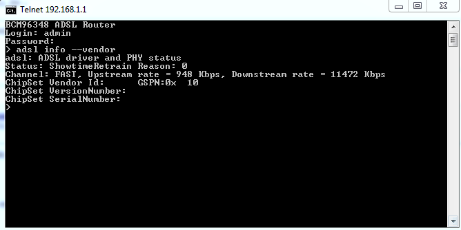

Απ'οτι καταλαβαίνω το dslam μου έχει τσιπ Globespan;
Τί modem/router ταιριάζει;
Ριξε μια ματια εδω....με αυτα που εχω διαβασει ,αν εχεις αυτο,τοτε ,αν βρεις στην λιστα ενα με ιδιο,θεωρητικα πιανεις το μεγιστο της ταχυτηας σου....Θεωρητικα παντα.

Επειδή κατά 99% έχω καταλήξει να πάρω το Asus dsl-n14u της wind(λόγω παραμετροποίησης και κριτικών που έχω διαβάσει), μπορείτε να μου πείτε αν θα δουλέψει σωστά στη γραμμή της photo(hol)? Εχω ακούσει για ασυμβατότητες λόγω dslam, σε κάποιες περιπτώσεις, γι'αυτό ρωτάω...
