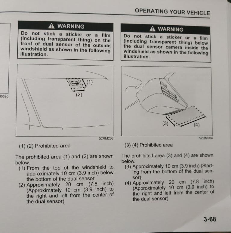

Έχω τοποθετήσει στην Carglass  μεμβράνη διάφανη στο παρμπρίζ του Suzuki Vitara 2019 που έχω, ακολουθώντας τις οδηγίες του manual της Suzuki και δεν έχω κανένα πρόβλημα με τον διπλό αισθητήρα laser του συστήματος αυτόνομης πέδησης.

Δεν συζητάμε να κρύψει το σημείο με τους αισθητήρες, για το υπόλοιπο μιλάμε.
Επίσης το θα έχεις πρόβλημα με τους αιθητήρες από το «απαγορεύεται» απέχει.
