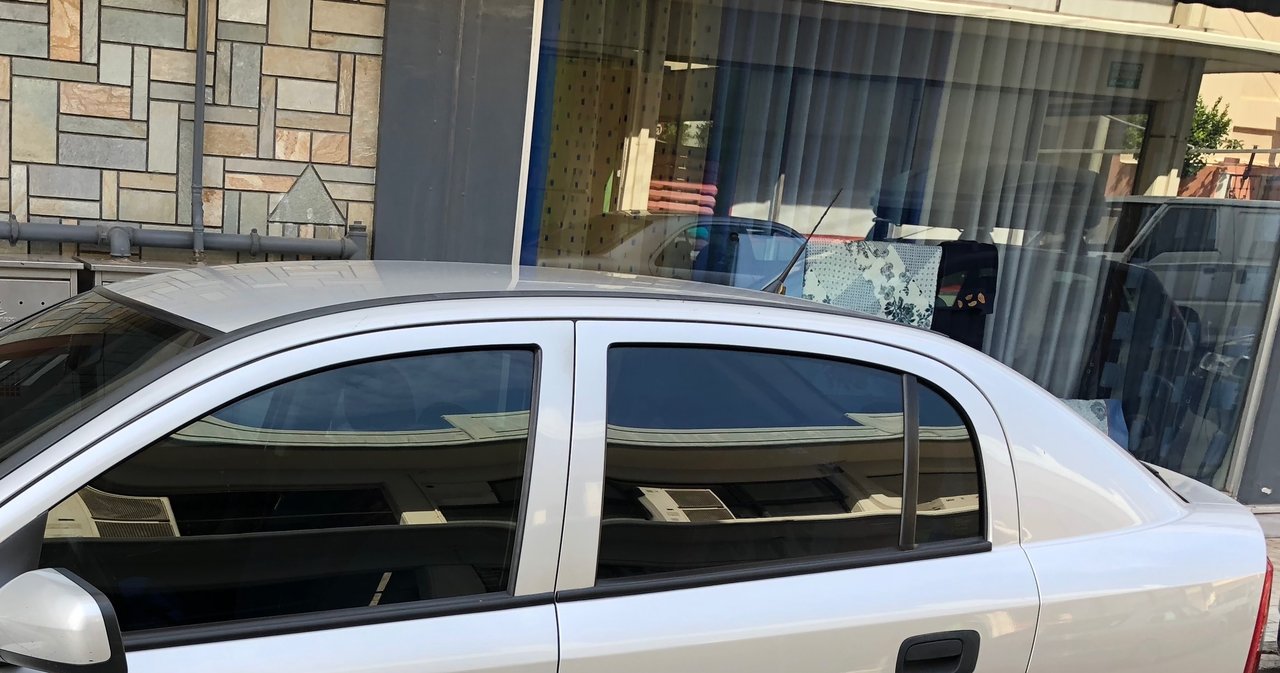

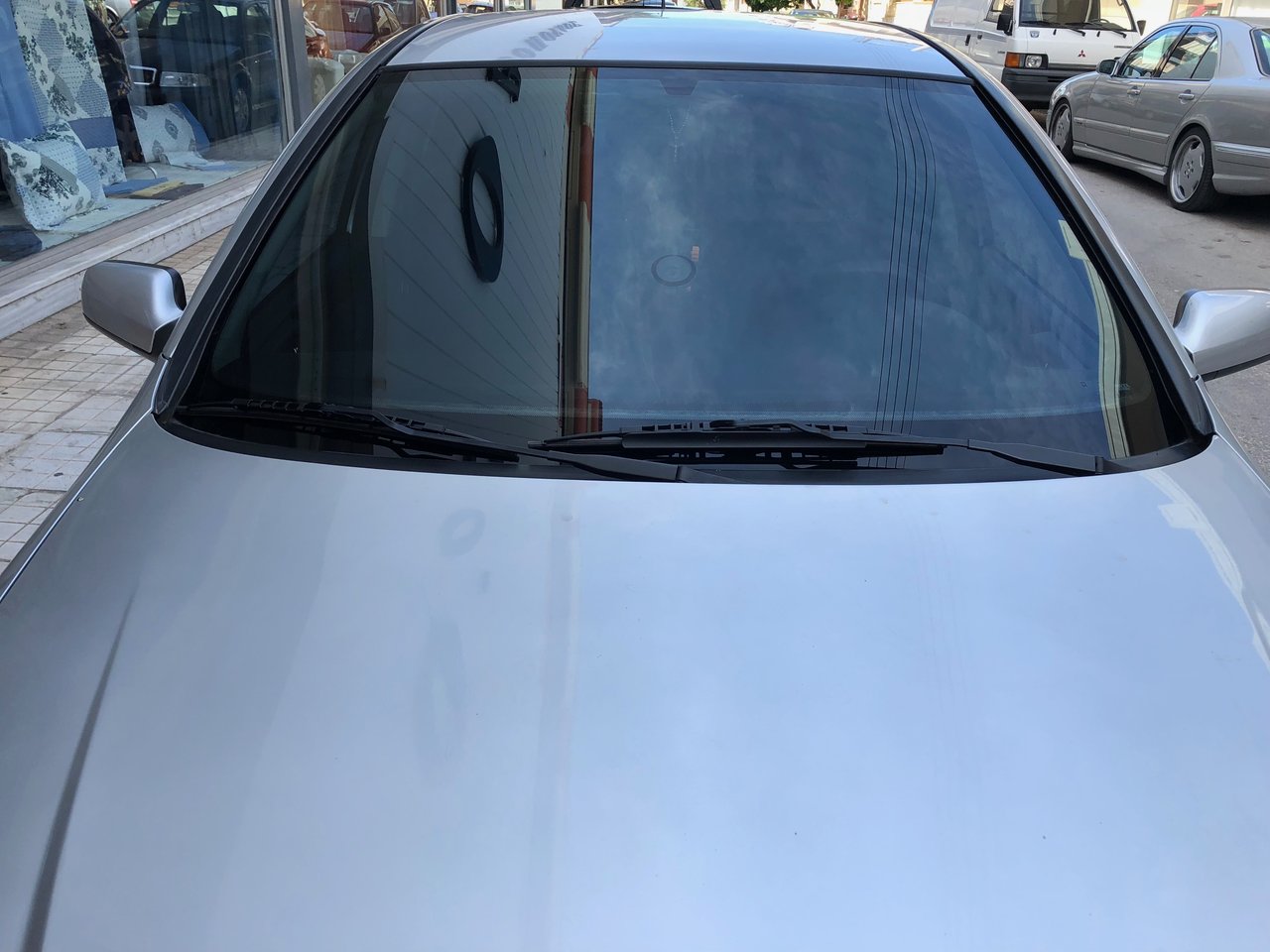

Έβαλα και εγώ σήμερα τα αντίστοιχα με τον φίλο από πάνω εκτός από παρμπρίζ. Επιβεβαιώνω ότι η διχρωμία είναι πραγματικά ελάχιστη και φαίνεται πιο έντονα στις φωτογραφίες ενώ γενικά είναι και πολύ διακριτικό.
@terry308 αν μπορείς γράψε μας μετά από μερικές ημέρες πως είναι η ορατότητα το βράδυ με το παρμπρίζ, σε επαρχιακό χωρίς φώτα κλπ και αν δυσκολεύει.
