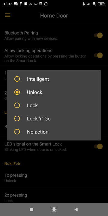

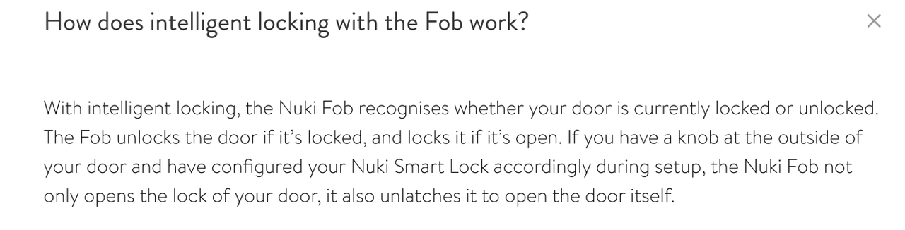

pedrojay Δημοσ. 1 Απριλίου 2019 Δημοσ. 1 Απριλίου 2019 31 λεπτά πριν, cambo99 είπε Για το είδος της πόρτας έχω βάλει Lever . Είναι λάθος; Με την επιλογή open ξεκλειδώνει και ανοίγει κανονικά η πόρτα. Στο fob όμως δεν έχει open door δυστυχώς... Εσύ ξέρεις αν είναι λάθος,οι φωτο που έχει είναι επεξηγηματικές. Αν απέξω έχεις απλά πόμολο όπως είναι και το συνηθέστερο,τότε έχεις βάλει λάθος ρύθμιση. Αν έχεις χερούλι που το κατεβάζεις και ανοίγει,τότε σωστά το έβαλες και σωστά δεν έχει επιλογή open 1
cambo99 Δημοσ. 1 Απριλίου 2019 Δημοσ. 1 Απριλίου 2019 (επεξεργασμένο) 44 minutes ago, pedrojay said: Εσύ ξέρεις αν είναι λάθος,οι φωτο που έχει είναι επεξηγηματικές. Αν απέξω έχεις απλά πόμολο όπως είναι και το συνηθέστερο,τότε έχεις βάλει λάθος ρύθμιση. Αν έχεις χερούλι που το κατεβάζεις και ανοίγει,τότε σωστά το έβαλες και σωστά δεν έχει επιλογή open Το άλλαξα στη δεύτερη επιλογή και δεν έχει πάλι επιλογή για open door ... Θα επικοινωνήσω με το support της nuki. Διότι αν ένας ηλικιωμένος χρειάζεται και το κλειδί τότε γιατί να έχει το fob! Επεξ/σία 1 Απριλίου 2019 από cambo99
pedrojay Δημοσ. 1 Απριλίου 2019 Δημοσ. 1 Απριλίου 2019 (επεξεργασμένο) 34 λεπτά πριν, cambo99 είπε Το άλλαξα στη δεύτερη επιλογή και δεν έχει πάλι επιλογή για open door ... Θα επικοινωνήσω με το support της nuki. Διότι αν ένας ηλικιωμένος χρειάζεται και το κλειδί τότε γιατί να έχει το fob! Πριν επικοινωνήσεις,κάνε και μια δοκιμή με unpair/pair το fob τώρα που άλλαξες τη ρύθμιση,μπας και Ή τρέξε και όλο το setup απο την αρχή της κλειδαριάς, "tune your lock" κάπως έτσι μήπως είχαν στηθεί όλα με τη λάθος ρύθμιση και δεν αλλάζει τώρα Επεξ/σία 1 Απριλίου 2019 από pedrojay
