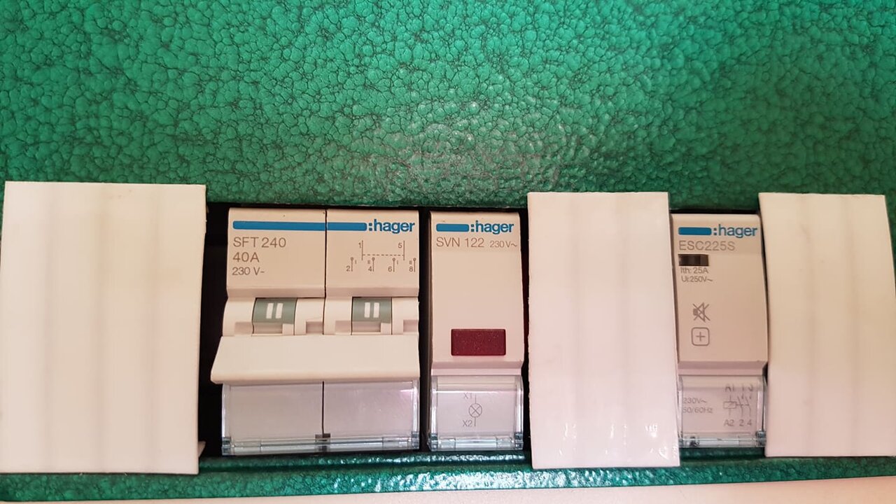

fingolfingr Δημοσ. 22 Σεπτεμβρίου 2019 Δημοσ. 22 Σεπτεμβρίου 2019 (επεξεργασμένο) Στις 21/9/2019 στις 6:52 ΜΜ, pettakos είπε Θαυμασια, κοστος μεταφορικων δεν ειδα να αναφερει πουθενα. Σε δική μου παραγγελία με 4 κομμάτια το κόστος μεταφορικών ήταν 5.4€. Ήρθαν σε 10 μέρες. 1-2 για επεξεργασία της παραγγελίας και 8 μέρες στον δρόμο. Στις 6/9/2019 στις 6:33 ΜΜ, chdeal είπε Υποψιάζομαι ότι από άλλη φάση έδωσε είσοδο στον θερμοσίφωνα μέσω του ρελέ και από άλλη φάση μέσω του διακόπτη. Έτσι, όταν άνοιξαν και τα δύο (ρελέ + διακόπτης) βρέθηκαν "αγκαλίτσα" 2 φάσεις και - πίστεψέ με - αυτό δεν είναι ωραίο Μένει η θεωρία μου να αποδειχθεί από τον επόμενο ηλεκτρολόγο. Τελικά ήρθε ηλεκτρολόγος για να το φτιάξει από την αρχή. Ο προηγούμενος είχε κάνει αυτό ακριβώς που είπες. Προς το παρόν το έφτιαξε να λειτουργεί χειροκίνητα και θα ξαναπεράσει για τον αυτοματισμό. Κάτι άσχετο. Κάποιος με βασικές ηλεκτρολογικές γνώσεις (πχ μπορεί να αλλάξει ένα διακόπτη ή μία πρίζα) θα μπορούσε να περάσει μόνος του τα shelly (εφόσον υπάρχει ήδη ουδέτερο βεβαίως); Και ρωτάω γιατί όταν είπα στον ηλεκτρολόγο για την εγκατάσταση των shelly μου είπε ότι μπορεί να το κάνει αλλά.... μου έδωσε την εντύπωση ότι αν περάσει όλα αυτά που θέλω θα μου στοιχίσει περισσότερο από τα ίδια τα shelly. Επεξ/σία 22 Σεπτεμβρίου 2019 από fingolfingr

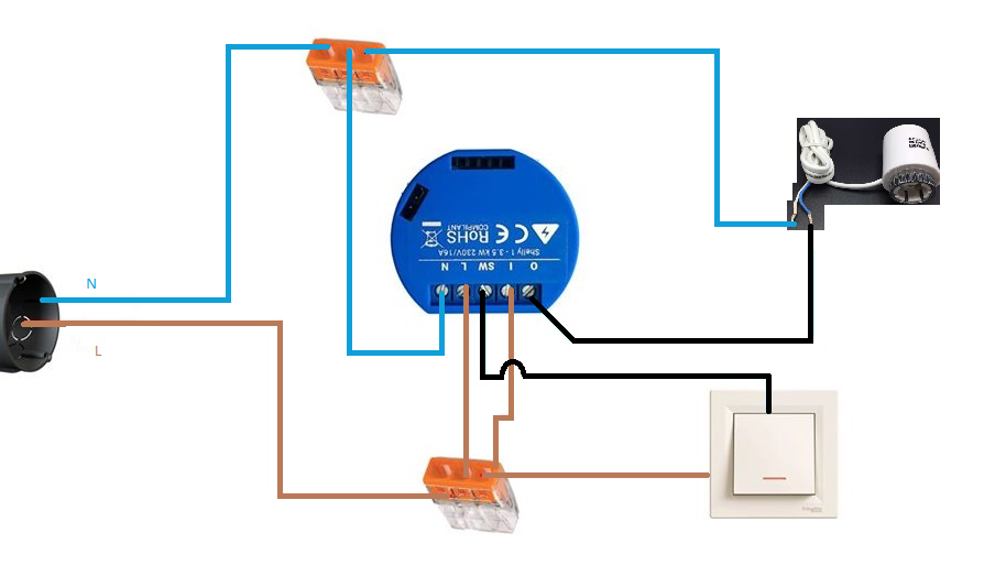

_filippos_ Δημοσ. 24 Σεπτεμβρίου 2019 Δημοσ. 24 Σεπτεμβρίου 2019 Στις 22/9/2019 στις 9:10 ΜΜ, fingolfingr είπε Κάτι άσχετο. Κάποιος με βασικές ηλεκτρολογικές γνώσεις (πχ μπορεί να αλλάξει ένα διακόπτη ή μία πρίζα) θα μπορούσε να περάσει μόνος του τα shelly (εφόσον υπάρχει ήδη ουδέτερο βεβαίως); Και ρωτάω γιατί όταν είπα στον ηλεκτρολόγο για την εγκατάσταση των shelly μου είπε ότι μπορεί να το κάνει αλλά.... μου έδωσε την εντύπωση ότι αν περάσει όλα αυτά που θέλω θα μου στοιχίσει περισσότερο από τα ίδια τα shelly. Η μόνη δυσκολία ειναι πως θα στριμώξεις τα καλώδια μέσα στο χωνευτό κουτάκι μαζί με τον διακόπτη. Κατα τα άλλα ειναι εύκολη διαδικασία, ακολούθησε την συνδεσμολογία της φωτό. 1

lambros Δημοσ. 25 Σεπτεμβρίου 2019 Δημοσ. 25 Σεπτεμβρίου 2019 2 ώρες πριν, crazysax είπε Τα sonoff ... διακόπτες ,rf κτλ τα έχω βάλει στο σπίτι μη έχοντας κανένα πρόβλημα μέχρι τώρα (ένα μήνα) . Θα ήθελα να ρωτήσω αν τα εμπιστεύεστε για μεγάλα φορτία όπως είναι ο θερμοσίφωνας .. Όχι πρέπει να βάλεις ένα ρελέ φορτίου din rail που αυτόν να ανοιγοκλείνεις με το sonoff Μια βοήθεια κάποιος που έχει Αλεξα Όταν την παραλάβω θα την κάνω pair με το ewelink. Εκεί έχω βάλει διάφορους διακόπτες Πως μπορώ να επιλέξω ποιον θα δουλεύει. Θέλω 1 από τους 5 που έχω Δεν θέλω τα παιδιά να μπορούν να ανοίξουν τους άλλους. 1
fingolfingr Δημοσ. 27 Σεπτεμβρίου 2019 Δημοσ. 27 Σεπτεμβρίου 2019 Στις 25/9/2019 στις 8:35 ΜΜ, crazysax είπε Τα sonoff ... διακόπτες ,rf κτλ τα έχω βάλει στο σπίτι μη έχοντας κανένα πρόβλημα μέχρι τώρα (ένα μήνα) . Θα ήθελα να ρωτήσω αν τα εμπιστεύεστε για μεγάλα φορτία όπως είναι ο θερμοσίφωνας .. Όπως απάντησαν ήδη θέλει ρελέ το οποίο θα οπλίζει με το sonoff. Πχ Στο δικό μου υπάρχει διακόπτης 3 θέσεων (κάτω sonoff, μέση κλειστό, πάνω ανοιχτό). Το sonoff είναι κρυμμένο από πίσω και όταν είναι σε χρήση οπλίζει το ρελέ στα δεξιά. Και το αγαπημένο μου (και κόλλημα μου).... το λαμπάκι ανάβει όταν ο θερμοσίφωνας είναι ανοιχτός. Είτε χειροκίνητα είτε μέσω sonoff. 1
