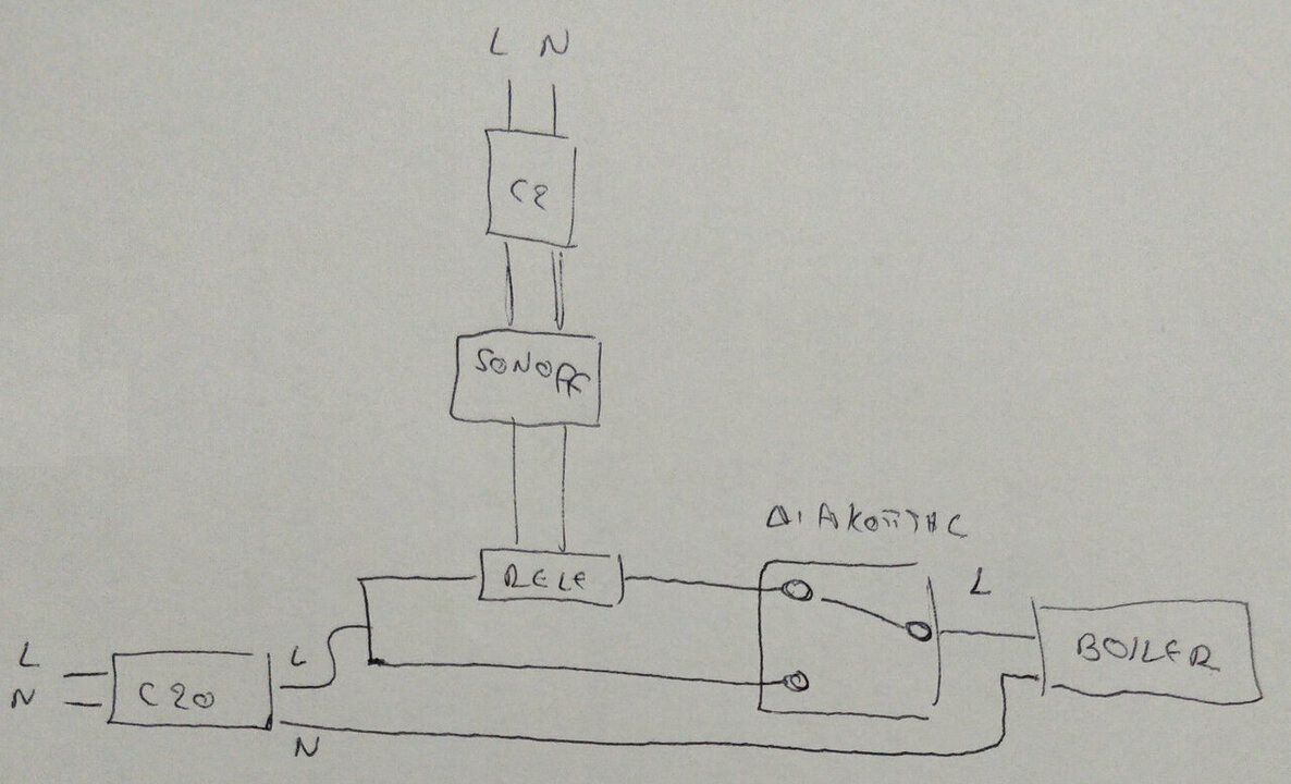

dimitris_sal Δημοσ. 22 Ιανουαρίου 2020 Δημοσ. 22 Ιανουαρίου 2020 (επεξεργασμένο) 20 ώρες πριν, kid είπε Καλησπέρα, Επειδή δεν έχω ασχοληθεί ξανά αλλά με ενδιαφέρει ο απομακρυσμένος έλεγχος θερμοσίφωνα. Ποιο ακριβώς sonoff προτείνετε; Ρελέ ισχύος κάποιο συγκεκριμένο; Η αναλυτικη συνδεσμολογία και οδηγίες που λέτε "πολλές σελίδες πίσω" όσο και να διάβασα δεν βρέθηκε από μενα καθώς είναι αδύνατο να διαβάσω 214 σελίδες. Θυμάστε περίπου σελίδα; Ευχαριστώ πολύ προκαταβολικα Αυτό ειναι το σχεδιάγραμμα της συνδεσμολογίας που ακολούθησα εγω Με τον διακόπτη εχω την δυνατότητα να το ανάψω χειροκίνητα(θεση ενα->on,θέση 2->off,θέση 3-έλεγχος μέσω sonoff) Την υλοποίησα μονος μου αλλα θέλει πολύ προσοχή γιατι είναι ρεύμα! Επεξ/σία 22 Ιανουαρίου 2020 από dimitris_sal
andreaspA Δημοσ. 22 Ιανουαρίου 2020 Δημοσ. 22 Ιανουαρίου 2020 (επεξεργασμένο) 15 λεπτά πριν, dimitris_sal είπε Αυτό ειναι το σχεδιάγραμμα της συνδεσμολογίας που ακολούθησα εγω Με τον διακόπτη εχω την δυνατότητα να το ανάψω χειροκίνητα(θεση ενα->on,θέση 2->off,θέση 3-έλεγχος μέσω sonoff) Την υλοποίησα μονος μου αλλα θέλει πολύ προσοχή γιατι είναι ρεύμα! Δεν συμφωνω. Στελνεις μονιμα ουδετερο στο θερμοσιφωνο, και οπλιζεις ρελε πριν τον διακοπτη? Ο διακοπτης πρεπει να κλεινει φαση και ουδετερο στο θερμοσιφωνο. Θα ειναι μονιμα ανοιχτος και θα στελνει ρευμα στο ρελε ισχυος, το οποιο θα οπλιζει απο το sonoff. Οταν θες να τον αναψεις χειροκινητα, θα πηγαινεις και θα πατας το διακοπτακι του Sonoff. Οταν θα θελησεις ομως να κλεισεις το ρευμα στο θερμοσιφωνο, θα κλεισεις τον διπλο διακοπτη, ανεβα στην ταρατσα και παρε και το καλωδιο και βαλτο και στο στομα αν θες. Το να δινεις μονιμα ουδετερο στο θερμοσιφωνο δεν ειναι οτι καλυτερο. Οταν θα αποκτησεις μια διαρροη στον ουδετερο, θα τα ξαναπουμε. (ελπιζω! ) Επεξ/σία 22 Ιανουαρίου 2020 από andreaspA
dimitris_sal Δημοσ. 22 Ιανουαρίου 2020 Δημοσ. 22 Ιανουαρίου 2020 (επεξεργασμένο) 17 λεπτά πριν, andreaspA είπε Δεν συμφωνω. Στελνεις μονιμα ουδετερο στο θερμοσιφωνο, και οπλιζεις ρελε πριν τον διακοπτη? Ο διακοπτης πρεπει να κλεινει φαση και ουδετερο στο θερμοσιφωνο. Θα ειναι μονιμα ανοιχτος και θα στελνει ρευμα στο ρελε ισχυος, το οποιο θα οπλιζει απο το sonoff. Οταν θες να τον αναψεις χειροκινητα, θα πηγαινεις και θα πατας το διακοπτακι του Sonoff. Οταν θα θελησεις ομως να κλεισεις το ρευμα στο θερμοσιφωνο, θα κλεισεις τον διπλο διακοπτη, ανεβα στην ταρατσα και παρε και το καλωδιο και βαλτο και στο στομα αν θες. Το να δινεις μονιμα ουδετερο στο θερμοσιφωνο δεν ειναι οτι καλυτερο. Οταν θα αποκτησεις μια διαρροη στον ουδετερο, θα τα ξαναπουμε. (ελπιζω! ) Τι αλλαγή προτείνεις επι του σχεδιαγράμματος; Επεξ/σία 22 Ιανουαρίου 2020 από dimitris_sal
andreaspA Δημοσ. 22 Ιανουαρίου 2020 Δημοσ. 22 Ιανουαρίου 2020 2 λεπτά πριν, dimitris_sal είπε Τι αλλαγή προτείνεις επι του σχεδιαγράμματος; Σου ειπα επακριβως. Ο διπλος διακοπτης θα δινει ρευμα στο ρελε ισχυος, το οποιο ρελε θα δινει ρευμα στο θερμοσιφωνο οταν οπλιζει. Ο κεντρικος θα μενει παντα ανοιχτος. Ετσι θα μπορεις κλεινοντας τον διπλο διακοπτη να κοβεις φαση και ουδετερο στο θερμοσιφωνο. Μονος σου τα σκαλιζεις αυτα? ή ηλεκτρολογος στο εκανε?

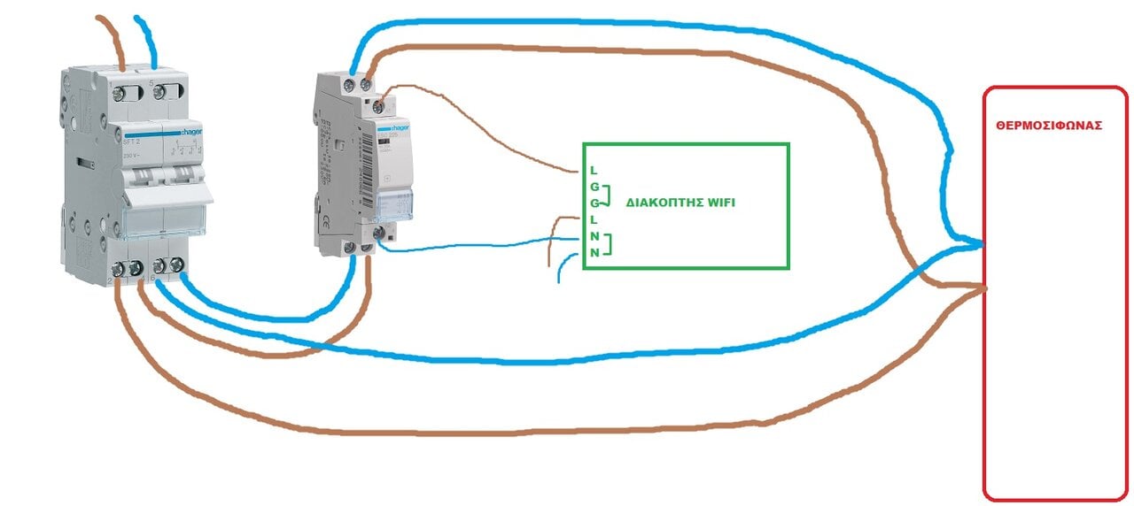

F117 Δημοσ. 22 Ιανουαρίου 2020 Δημοσ. 22 Ιανουαρίου 2020 (επεξεργασμένο) εγω το έκανα με αυτά τα τρία .... θερμοσίφωνας με χειροκίνητο και απομακρυσμένο έλεγχο https://www.kafkas.gr/proionta/ilektrologiko-yliko/iliko-ragas/cheirismos/rele-ragas/rele-ragas-230v/hager-hlektponomos-25a-230v-2a-esc225_96554/ https://www.kafkas.gr/proionta/ilektrologiko-yliko/iliko-ragas/cheirismos/ragodiakoptes/ragodiakoptes-40a-45a/hager-pagodiakopths-metagogikos-2x40a-sft240_96402/ https://www.itead.cc/sonoff-pow-r2.html Επεξ/σία 22 Ιανουαρίου 2020 από F117
