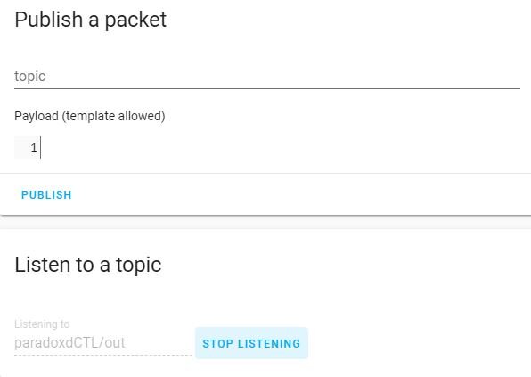

Moderators Spect~ Δημοσ. 25 Φεβρουαρίου 2020 Moderators Δημοσ. 25 Φεβρουαρίου 2020 9 λεπτά πριν, userAnon είπε Δεν ήξερα καν ότι υπάρχουν αυτά που μου έδωσες. Θα τα κοιτάξω. Είπα να πάω με το arduino γιατί υπήρχαν οι οδηγίες.Όπως καταλαβαίνεις δεν έχω ιδέα. Μπορείς σε παρακαλώ να μου πεις πως κάνω subscribe στο topic του wemos που λες? Αν μπορείς αναλυτικά γιατί όλα μου φαίνονται κινέζικα αυτή τη στιγμή. Στο Home assistant - > developers -> mqtt Subscribe: paradoxdCTL/out All alarm event messages paradoxdCTL/status The program messages Λογικά σε αυτα τα δυο θες
userAnon Δημοσ. 25 Φεβρουαρίου 2020 Δημοσ. 25 Φεβρουαρίου 2020 8 λεπτά πριν, Spect~ είπε Στο Home assistant - > developers -> mqtt Subscribe: paradoxdCTL/out All alarm event messages paradoxdCTL/status The program messages Λογικά σε αυτα τα δυο θες Συγνώμη δες παρακάτω και πες μου αν το έκανα σωστά. έκανα subscribe μόνο (κάτω κάτω) απάντηση δεν πήρα
Moderators Spect~ Δημοσ. 25 Φεβρουαρίου 2020 Moderators Δημοσ. 25 Φεβρουαρίου 2020 2 λεπτά πριν, userAnon είπε Συγνώμη δες παρακάτω και πες μου αν το έκανα σωστά. έκανα subscribe μόνο (κάτω κάτω) απάντηση δεν πήρα ναι λογικα αυτο ειναι.. Με το απο πανω στελνεις εσυ πακετο.. Αν βαλεις το τοπικ που σου εστειλα πριν με το payload θεωρητικα θα πρεπει να σου ενεργοποιηση το συναγερμο
userAnon Δημοσ. 25 Φεβρουαρίου 2020 Δημοσ. 25 Φεβρουαρίου 2020 4 λεπτά πριν, Spect~ είπε ναι λογικα αυτο ειναι.. Με το απο πανω στελνεις εσυ πακετο.. Αν βαλεις το τοπικ που σου εστειλα πριν με το payload θεωρητικα θα πρεπει να σου ενεργοποιηση το συναγερμο άρα ο ΗΑ δεν λαμβάνει τα μηνύματα. Πες μου κάτι, ο ΗΑ άρα και ο mosquitto broker έχουν την ip του ΗΑ. Στο wemos d1 του όρισα επίσης την ip του ΗΑ. Γνωρίζεις αν αυτή η συνδεσμολογία είναι σωστή?
Moderators Spect~ Δημοσ. 25 Φεβρουαρίου 2020 Moderators Δημοσ. 25 Φεβρουαρίου 2020 16 λεπτά πριν, userAnon είπε άρα ο ΗΑ δεν λαμβάνει τα μηνύματα. Πες μου κάτι, ο ΗΑ άρα και ο mosquitto broker έχουν την ip του ΗΑ. Στο wemos d1 του όρισα επίσης την ip του ΗΑ. Γνωρίζεις αν αυτή η συνδεσμολογία είναι σωστή? ναι, η IP του mqtt broker ειναι η IP του HA γιατι εκει έχει στηθεί.. Πόρτα είναι σωστη ε; αν στείλεις πακετο προς τον wemos βλέπεις να αλλάζει η κατάστασή του;
