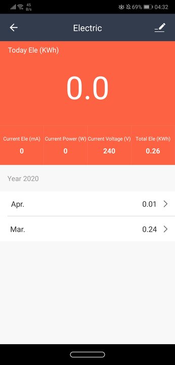

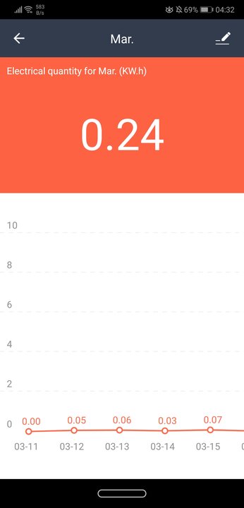

AgMa Δημοσ. 28 Απριλίου 2020 Δημοσ. 28 Απριλίου 2020 6 ώρες πριν, Bourdoulas είπε Υπάρχει μετρητής κατανάλωσης συμβατός με το Home assistant, ο οποίος όμως να κρατά και στατιστικά κατανάλωσης ανά μήνα ή ημέρα, χωρίς να χρειάζεται να στήσεις ένα σωρό εργαλεία όπως grafana πχ; Πρίζες όπως οι blitzwolf δεν σε βολεύουν; Απλά μέτρηση κατανάλωσης θα έχεις μόνο μέσω app, παρόλο που η πρίζα συνδέεται στο ΗΑ. 1
Bourdoulas Δημοσ. 28 Απριλίου 2020 Δημοσ. 28 Απριλίου 2020 3 ώρες πριν, AgMa είπε Πρίζες όπως οι blitzwolf δεν σε βολεύουν; Απλά μέτρηση κατανάλωσης θα έχεις μόνο μέσω app, παρόλο που η πρίζα συνδέεται στο ΗΑ. Έχω μια τέτοια. Αλλά της έχω περάσει tasmota. Δεν ήθελα να συνδέεται με κάποιον Server. Αλλά δυστυχώς βλέπω, ότι όσον αφορά την κατανάλωση τουλάχιστον, θα πρέπει να συμβιβαστώ με αυτό.

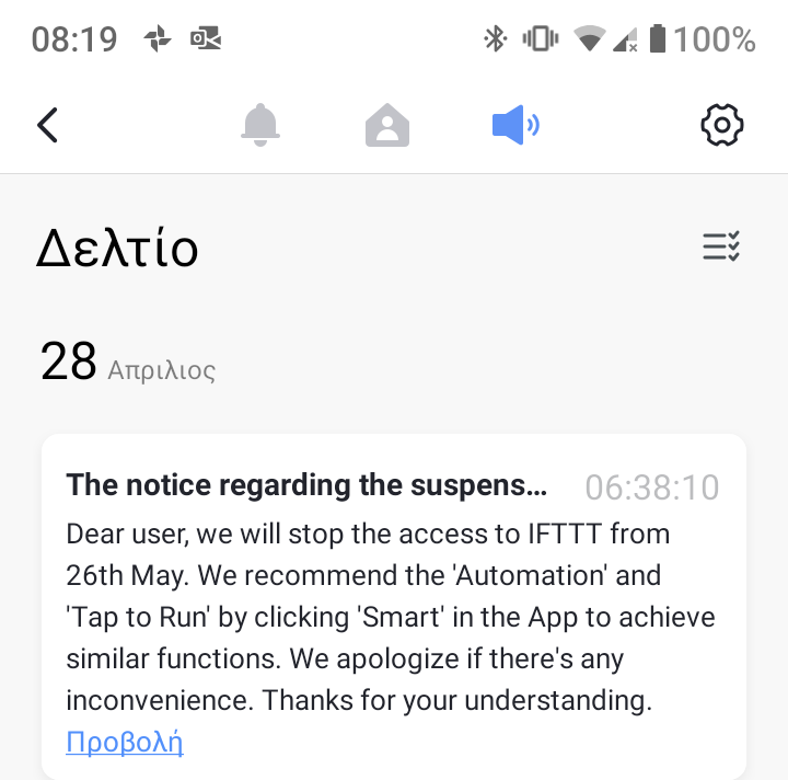

dimitrisdim14 Δημοσ. 28 Απριλίου 2020 Δημοσ. 28 Απριλίου 2020 Ειδοποίηση smart life ότι 26 μαϊου κόβει το ifttt .
gippas Δημοσ. 28 Απριλίου 2020 Δημοσ. 28 Απριλίου 2020 (επεξεργασμένο) 10 ώρες πριν, Bourdoulas είπε Υπάρχει μετρητής κατανάλωσης συμβατός με το Home assistant, ο οποίος όμως να κρατά και στατιστικά κατανάλωσης ανά μήνα ή ημέρα, χωρίς να χρειάζεται να στήσεις ένα σωρό εργαλεία όπως grafana πχ; Τα στατιστικά δεν τα κρατάει κανένας μετρητής, αλλά ο Home Assistant, οι μετρητές δεν έχουν βάσεις δεδομένων . Αν χρησιμοποιείς την προεγκατεστημένη βάση δεδομένων, ως default κρατάει 10 μέρες αλλά μπορείς να το αλλάξεις από το config. Αν θέλεις να βλέπεις ένα γράφημα με την κατανάλωση μπορείς απλά να φτιάξεις ένα history graph στο dashboard και να βάλεις το σχετικό entity και πόσες ώρες πίσω θέλεις να δείχνει. Απαραίτητο φυσικά η πρίζα να δίνει την πληροφορία στον HA. Έχω μια Blitzwolf συνδεδεμένη μέσω Tuya η οποία ενώ κάνει μέτρηση δεν δίνει την πληροφορία στον HA Εγώ χρησιμοποιώ αυτές τις δύο με zigbee δίκτυο μέσω αντάπτορα Conbee II και λειτουργούν μια χαρά για αυτή τη δουλειά. Σημείωση πως η Innr έχει σχετικά χαμηλό μέγιστο φορτίο οπότε δεν είναι ιδανική για πλυντήρια. https://www.amazon.de/-/en/SmartPlug-compatible-Philips-intelligent-socket/dp/B084B1VX3T/ref=sr_1_5? https://www.aliexpress.com/item/32839165490.html? 30 λεπτά πριν, dimitrisdim14 είπε Ειδοποίηση smart life ότι 26 μαϊου κόβει το ifttt . Τα καλά του να βασίζεσαι στη μεγαλοψυχία του κάθε κατασκευαστή Επεξ/σία 28 Απριλίου 2020 από gippas 1
pantelikas Δημοσ. 28 Απριλίου 2020 Δημοσ. 28 Απριλίου 2020 Στις 26/4/2020 στις 8:11 ΜΜ, kostass__ είπε οι geekcreit ειναι καλοι? εχουν δοκιμαστει απο καποιο παιδι εδω μεσα? επισης οι τιμες των aqara ειναι παντου και παντα τοσο ψηλα τυπου https://www.banggood.com/Original-Aqara-Neutral-Line-Smart-WIFI-Wall-Switch-APP-Remote-Light-Controller-From-Xiaomi-Eco-system-p-1478534.html?rmmds=detail-left-hotproducts__2 η τους βρισκουμε και σε πιο νορμαλ τιμες? Τους geekcreit τους έχω παραλάβει αλλά περιμένω τον ηλεκτρολόγο να τους εγκαταστήσει γιατί δεν έχω ουδέτερο παντού. Δεν μπορώ να πω για την ποιότητά τους αλλά τους ήθελα για να έχω όλα τα φώτα στο smart life app. Τα περισσότερα προϊόντα από banggood και gearbest βγαίνουν κατά καιρούς σε προσφορές αλλά πιο εύκολο είναι ναζητήσεις κουπόνι από τις διάφορες κουπονοσελιδες που υπάρχουν ώστε να πάρεις μια καλύτερη τιμή. Όσο πιο δημοφιλές το προϊόν, τόσο πιο δύσκολα θα σου κάνουν έκπτωση όπως καταλαβαίνεις 1 ώρα πριν, gippas είπε Τα καλά του να βασίζεσαι στη μεγαλοψυχία του κάθε κατασκευαστή Διάβασα ότι το IFTTT ζητάει παραπάνω χρήματα από τις εταιρείες. Η sonoff δίνει επιλογή να χρησιμοποιείς IFTTT μόνο στο συνδρομητικό της πακέτο. H Tuya πετάει το IFTTT απλά έξω. Όποιος έχει τα απαραίτητα (υπομονή, χρόνο, διάθεση) θα στήσει HA. Εγώ θα αποφασίσω να εγκλωβιστώ σε ένα οικοσύστημα και αν κάτι πάει στραβά θα ξαναστήσει τα βασικά και η μάνα μου μέσα από μια εφαρμογή.
gippas Δημοσ. 28 Απριλίου 2020 Δημοσ. 28 Απριλίου 2020 2 ώρες πριν, pantelikas είπε Τους geekcreit τους έχω παραλάβει αλλά περιμένω τον ηλεκτρολόγο να τους εγκαταστήσει γιατί δεν έχω ουδέτερο παντού. Δεν μπορώ να πω για την ποιότητά τους αλλά τους ήθελα για να έχω όλα τα φώτα στο smart life app. Τα περισσότερα προϊόντα από banggood και gearbest βγαίνουν κατά καιρούς σε προσφορές αλλά πιο εύκολο είναι ναζητήσεις κουπόνι από τις διάφορες κουπονοσελιδες που υπάρχουν ώστε να πάρεις μια καλύτερη τιμή. Όσο πιο δημοφιλές το προϊόν, τόσο πιο δύσκολα θα σου κάνουν έκπτωση όπως καταλαβαίνεις Διάβασα ότι το IFTTT ζητάει παραπάνω χρήματα από τις εταιρείες. Η sonoff δίνει επιλογή να χρησιμοποιείς IFTTT μόνο στο συνδρομητικό της πακέτο. H Tuya πετάει το IFTTT απλά έξω. Όποιος έχει τα απαραίτητα (υπομονή, χρόνο, διάθεση) θα στήσει HA. Εγώ θα αποφασίσω να εγκλωβιστώ σε ένα οικοσύστημα και αν κάτι πάει στραβά θα ξαναστήσει τα βασικά και η μάνα μου μέσα από μια εφαρμογή. Δεν βρίσκω κάτι κακό να πηγαίνει κάποιος σε ένα οικοσύστημα. Από την άλλη είναι ένα ρίσκο να επενδύει κάποιος σε ένα οικοσύστημα που οι συσκευές του δεν συνεργάζονται με άλλα. Πχ οι wifi συσκευές της Tuya. Που σημαίνει πως αν η Tuya αποφασίσει να κλείσει τους servers της οι wifi συσκευές της θα έχουν την χρησιμότητα ενός βότσαλου με τα τωρινά δεδομένα. Τουλάχιστον τα προϊόντα της Sonoff είναι πιο ανοιχτά. Οι δε συσκευές με πρωτόκολλα Zigbee και Z-Wave μπορούν να χρησιμοποιηθούν από πολλές άλλες πλατφόρμες με εφαρμογές που μπορούν να στηθούν με μανάδες 1
