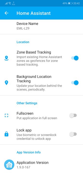

michkal91 Δημοσ. 19 Μαΐου 2020 Δημοσ. 19 Μαΐου 2020 12 ώρες πριν, AgMa είπε Ότι και αν έχω δοκιμάσει, το badge που δείχνει αν είμαι σπίτι ή εκτός με εμφανίζει πάντα σπίτι. Και με ping που δοκίμασα τώρα πάλι τα ίδια. Δεν ξέρω τι λάθος κάνω και δεν μπορώ να το ρυθμίσω αυτό το ρημάδι. Και εννοείται όλα ανοιχτά της εφαρμογής: Το speedport μου κάνει και εμένα θέματα όταν έχει να διαχειριστεί πάνω από ~13 συσκευές. Κάνει κάτι σαν restart μόνο του. Και λέω κάτι, γιατί στην ουσία ξεκινάει και ξαναμοιράζει ip απ' την αρχή. Δεν κάνει ακριβώς restart που τότε ανάβουν για λίγο όλα τα λαμπάκια. Ξεκινάει από πάνω και φορτώνει προς τα κάτω. Αυτό είναι το ρούτερ και αυτό το ap σου; Ευχαριστώ! Σήμερα έγινε βέβαια το άλλο κουλό. Έχω έναν τέτοιο διακόπτη και ένα son off basic. Ενω χθες ηταν οκ στο ιντερνετ, σήμερα ο διακόπτης ήταν offline, ενώ το basic είναι οκ.
gippas Δημοσ. 19 Μαΐου 2020 Δημοσ. 19 Μαΐου 2020 12 ώρες πριν, AgMa είπε Ότι και αν έχω δοκιμάσει, το badge που δείχνει αν είμαι σπίτι ή εκτός με εμφανίζει πάντα σπίτι. Και με ping που δοκίμασα τώρα πάλι τα ίδια. Δεν ξέρω τι λάθος κάνω και δεν μπορώ να το ρυθμίσω αυτό το ρημάδι. Και εννοείται όλα ανοιχτά της εφαρμογής: Το speedport μου κάνει και εμένα θέματα όταν έχει να διαχειριστεί πάνω από ~13 συσκευές. Κάνει κάτι σαν restart μόνο του. Και λέω κάτι, γιατί στην ουσία ξεκινάει και ξαναμοιράζει ip απ' την αρχή. Δεν κάνει ακριβώς restart που τότε ανάβουν για λίγο όλα τα λαμπάκια. Ξεκινάει από πάνω και φορτώνει προς τα κάτω. Αυτό είναι το ρούτερ και αυτό το ap σου; Έχεις Android; Να υποθέσω πως έχεις δώσει και μέσω Android στην εφαρμογή άδεια να ελέγχει πάντα την τοποθεσία, όχι μόνο όταν είναι σε χρήση; Επίσης, αν το κινητό σου έχει κάποια επιθετική διαχείριση για εξοικονόμιση μπαταρίας έχεις εξαιρέσει την συγκεκριμένη εφαρμογή; Της επιτρέπεις να έχει πρόσβαση στα δεδομένα της κινητής; Τέλος, δοκίμασε να καθαρίσεις το κασέ της και να την επανεγκαταστήσεις. Αν έχεις κάνει όλα τα παραπάνω και δεν λειτουργεί, δεν μπορώ να καταλάβω τι φταίει, σε δύο κινητά στο σπίτι δεν έχουμε θέμα. Όσο για router και access point, ναι, αυτά τα δύο έχω. Δεν νομίζω να έχω φθάσει τις 13 συσκευές για την ώρα αλλά με 12 δουλεύει μια χαρά χωρίς ίχνος lag. Ίσως αν αγόραζα πάλι να έπαιρνα αυτό γιατί σε κάποια σημεία στο μπαλκόνι (8 μέτρα και 2 χοντροί τοίχοι από το Access Point) δεν έχω αρκετά καλό 5G με μια συγκεκριμένη συσκευή αλλά αντικειμενικά δεν είναι θέμα.
AgMa Δημοσ. 19 Μαΐου 2020 Δημοσ. 19 Μαΐου 2020 (επεξεργασμένο) 9 ώρες πριν, gippas είπε Έχεις Android; Να υποθέσω πως έχεις δώσει και μέσω Android στην εφαρμογή άδεια να ελέγχει πάντα την τοποθεσία, όχι μόνο όταν είναι σε χρήση; Επίσης, αν το κινητό σου έχει κάποια επιθετική διαχείριση για εξοικονόμιση μπαταρίας έχεις εξαιρέσει την συγκεκριμένη εφαρμογή; Της επιτρέπεις να έχει πρόσβαση στα δεδομένα της κινητής; Τέλος, δοκίμασε να καθαρίσεις το κασέ της και να την επανεγκαταστήσεις. Αν έχεις κάνει όλα τα παραπάνω και δεν λειτουργεί, δεν μπορώ να καταλάβω τι φταίει, σε δύο κινητά στο σπίτι δεν έχουμε θέμα. Όσο για router και access point, ναι, αυτά τα δύο έχω. Δεν νομίζω να έχω φθάσει τις 13 συσκευές για την ώρα αλλά με 12 δουλεύει μια χαρά χωρίς ίχνος lag. Ίσως αν αγόραζα πάλι να έπαιρνα αυτό γιατί σε κάποια σημεία στο μπαλκόνι (8 μέτρα και 2 χοντροί τοίχοι από το Access Point) δεν έχω αρκετά καλό 5G με μια συγκεκριμένη συσκευή αλλά αντικειμενικά δεν είναι θέμα. Το ping έπαιξε επιτέλους. Πώς έχεις καταφέρει και δεν έχεις φορτωμένο το wifi με συσκευές; Μόνο οι smart πρίζες μου (3 blitzwolf), οι sonoff διακόπτες (2), οι 2 yeelight και το gateway και είμαι στις 8. Χωρίς υπολογιστές, κινητά, ip camera και smart tv. Επεξ/σία 19 Μαΐου 2020 από AgMa
