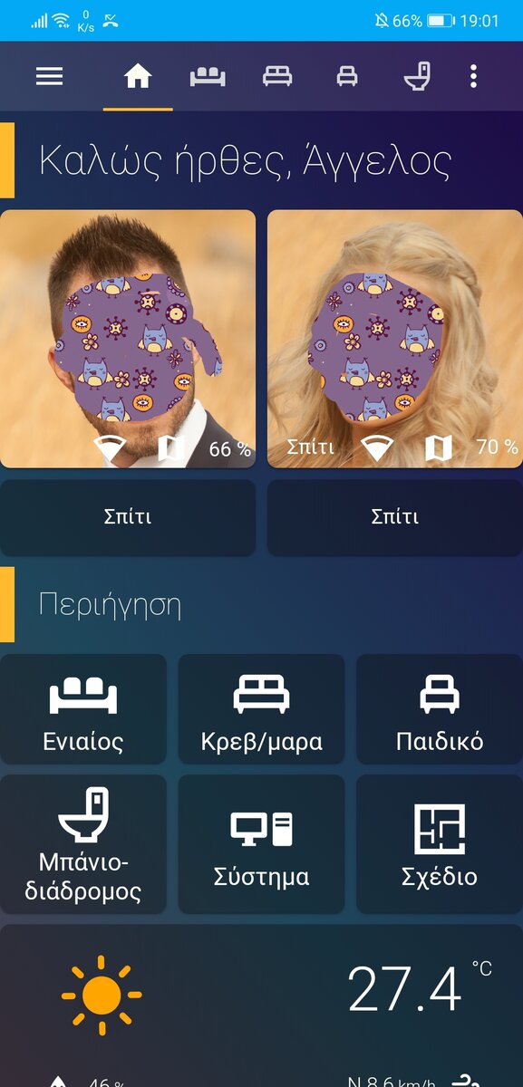

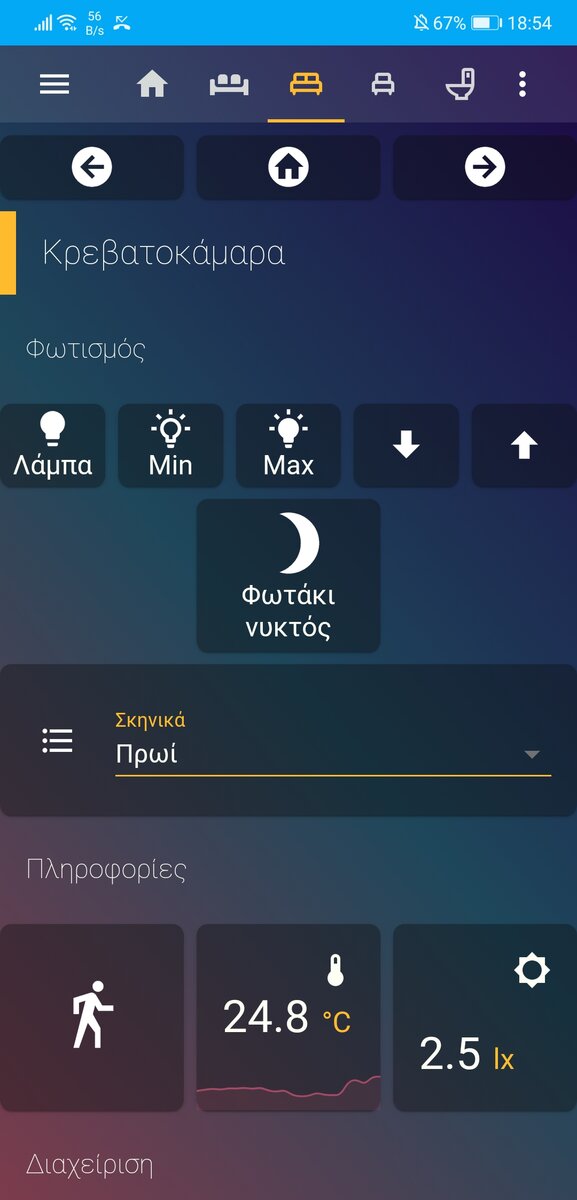

AgMa Δημοσ. 19 Ιουλίου 2020 Δημοσ. 19 Ιουλίου 2020 (επεξεργασμένο) Στις 16/7/2020 στις 1:31 ΜΜ, acmegr7 είπε Έχω πρόβλημα στο zigbee δίκτυο μου. Δεν φτάνει σε όλα τα σημεία του σπιτιού. Χρειάζεται σε ένα σημείο να βάλω μια πρίζα zigbee για να αναμεταδίδει το σήμα. Ξέρει κανείς καμία "ισχυρή" για αυτή τη δουλειά; Οποιαδήποτε ZigBee συσκευή που συνδέεται σε πρίζα δημιουργεί επέκταση του ZigBee σήματος, λειτουργεί σαν αναμεταδότης δηλαδή. Και του ΙΚΕΑ θα σου κάνει δουλειά θεωρώ. Άσχετο, μόλις τελείωσα το ui το οποίο με πολύ κόπο αντέγραψα: Επεξ/σία 19 Ιουλίου 2020 από AgMa 2
