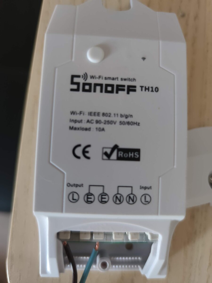

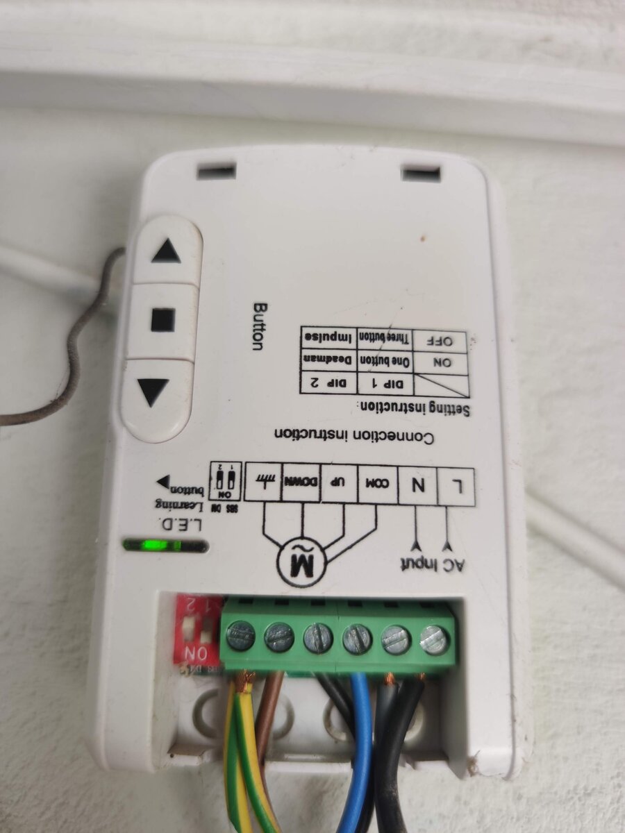

giannhsg Δημοσ. 3 Οκτωβρίου 2020 Δημοσ. 3 Οκτωβρίου 2020 Καλησπέρα σε όλους. Πρόσφατα αγόρασα αυτή τη συσκευή SONOFF και θα ήθελα τη βοήθειά σας γιατί δεν είμαι πολύ εξοικειωμένος. Yπάρχει τρόπος να ανοίγω την γκαραζόπορτα μου μέσω αυτής της συσκευής, Και αν ναι, ποια καλώδια πρέπει να συνδέσω και πού στις δύο συσκευές; Σας επισυνάπτω φωτογραφίες και από τις δύο συσκευές. Ευχαριστώ εκ των προτέρων
Geocheats2 Δημοσ. 3 Οκτωβρίου 2020 Δημοσ. 3 Οκτωβρίου 2020 (επεξεργασμένο) Έτσι πως το βλέπω θέλεις δυο, ένα για την κίνηση πάνω ένα για την κίνηση κάτω L - Φάση (Καφε-γκρι-μαυρο), Ν - ουδέτερος, Ε- γείωση. Θα φτιάξεις ένα ταφ στο άκρο από τα καλώδια του μοτέρ, κλέμα και ταινία τουλάχιστον . L->L N->N Ε->Ε UP-> Output L (sonof n1) Donw->Output L (sonof n2) Το ρεύμα σκοτώνει Κλείνουμε Γενικό + ελέγχουμε με ένα πολυμετρο/κατσαβίδι όλους τους αγωγούς για τάση. Disclaimer: Δεν ειμαι υπεθυνος αν το οτιδηποτε Επεξ/σία 3 Οκτωβρίου 2020 από Geocheats2
NikosKallithea Δημοσ. 3 Οκτωβρίου 2020 Δημοσ. 3 Οκτωβρίου 2020 1 ώρα πριν, Geocheats2 είπε UP-> Output L (sonof n1) Donw->Output L (sonof n2) Το ρεύμα σκοτώνει οτιδηποτε Τι n1 & n2 στο σονοφφ τι ειναι που του λες, που λεει n1, n2; Του λες δηλαδη να συνδέσει L με N; . Επίσης να πω στον ts οτι δεν καταλαβαίνω το λόγο που πρεπει να ελέγχεις τη πόρτα απο το κινητο, δεν εχεις κοντρολ; Οταν ανοιγουμε και κλεινουμε πορτες γκαραζ ενας βασικος κανόνας ειναι οτι πρεπει να βλεπουμε την πόρτα, γιατι αν δεν την βλεπουμε μπορει να προκαλεσουμε σοβαρό ατύχημα
Geocheats2 Δημοσ. 3 Οκτωβρίου 2020 Δημοσ. 3 Οκτωβρίου 2020 53 λεπτά πριν, NikosKallithea είπε Τι n1 & n2 στο σονοφφ τι ειναι που του λες, που λεει n1, n2; Του λες δηλαδη να συνδέσει L με N; . Επίσης να πω στον ts οτι δεν καταλαβαίνω το λόγο που πρεπει να ελέγχεις τη πόρτα απο το κινητο, δεν εχεις κοντρολ; Οταν ανοιγουμε και κλεινουμε πορτες γκαραζ ενας βασικος κανόνας ειναι οτι πρεπει να βλεπουμε την πόρτα, γιατι αν δεν την βλεπουμε μπορει να προκαλεσουμε σοβαρό ατύχημα Number 1 και Number 2 εννοώ
NikosKallithea Δημοσ. 3 Οκτωβρίου 2020 Δημοσ. 3 Οκτωβρίου 2020 50 λεπτά πριν, Geocheats2 είπε Number 1 και Number 2 εννοώ Ναι οκ, να σε ρωτησω τοτε τι είναι το Number 1 και Number 2 στο σονοφφ της φώτο;
Alxnks Δημοσ. 3 Οκτωβρίου 2020 Δημοσ. 3 Οκτωβρίου 2020 1 ώρα πριν, NikosKallithea είπε Τι n1 & n2 στο σονοφφ τι ειναι που του λες, που λεει n1, n2; Του λες δηλαδη να συνδέσει L με N; . Επίσης να πω στον ts οτι δεν καταλαβαίνω το λόγο που πρεπει να ελέγχεις τη πόρτα απο το κινητο, δεν εχεις κοντρολ; Οταν ανοιγουμε και κλεινουμε πορτες γκαραζ ενας βασικος κανόνας ειναι οτι πρεπει να βλεπουμε την πόρτα, γιατι αν δεν την βλεπουμε μπορει να προκαλεσουμε σοβαρό ατύχημα Τι τον εμποδίζει να βλέπει την πόρτα όταν θα την ανοίγει με το κινητό δηλαδή;
NikosKallithea Δημοσ. 3 Οκτωβρίου 2020 Δημοσ. 3 Οκτωβρίου 2020 16 λεπτά πριν, Alxnks είπε Τι τον εμποδίζει να βλέπει την πόρτα όταν θα την ανοίγει με το κινητό δηλαδή; Μάλλον δεν εχεις γκαραζ Μπορει την ωρα που ανοιγεις, αν ειναι συρόμενη, να εχει ενα παιδι περασμενο το χερι του στα σιδερα, αν είναι ρολο μπορεί να περνά ενα αλλο αυτοκίνητο, ή καποιος να ειναι απο κάτω.
