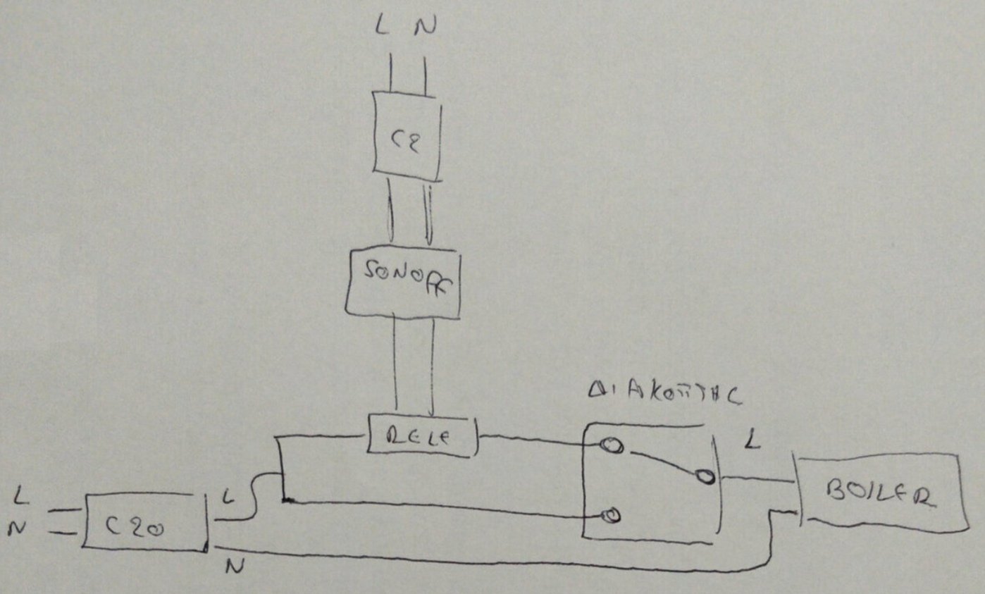

KinigosPsixon Δημοσ. 30 Νοεμβρίου 2020 Δημοσ. 30 Νοεμβρίου 2020 28 λεπτά πριν, fingolfingr είπε Εγώ πάντως το έκανα να είναι και χειροκίνητο αρχικά για να μην ακούω γκρίνια αλλά και για να μην φαίνεται το sonoff και ρωτάνε όλοι. Οπότε μπήκε μέσα στον πίνακα και τέλος. Μια φορά φώναξα ηλεκτρολόγο να δει κάτι με μια ασφάλεια στον πίνακα και ρωτούσε πόση ώρα τι είναι αυτό. ε ζωγράφισε το μας να δούμε πως γίνεται (και τι χρειάζεται. Ξέρω ρελε 25Α ασφάλεια 10Α , sonoff)
fingolfingr Δημοσ. 30 Νοεμβρίου 2020 Δημοσ. 30 Νοεμβρίου 2020 41 λεπτά πριν, KinigosPsixon είπε ε ζωγράφισε το μας να δούμε πως γίνεται (και τι χρειάζεται. Ξέρω ρελε 25Α ασφάλεια 10Α , sonoff) Έφερα ηλεκτρολόγο και μου το πέρασε. Στον πίνακα δεν βάζω χέρι γιατί είναι 40 χρόνων και ήδη έχει θεματακια. Πρέπει να τον αλλάξω όλο κάποια στιγμή.

easyriderktm Δημοσ. 30 Νοεμβρίου 2020 Δημοσ. 30 Νοεμβρίου 2020 2 ώρες πριν, KinigosPsixon είπε ε ζωγράφισε το μας να δούμε πως γίνεται (και τι χρειάζεται. Ξέρω ρελε 25Α ασφάλεια 10Α , sonoff)
KinigosPsixon Δημοσ. 30 Νοεμβρίου 2020 Δημοσ. 30 Νοεμβρίου 2020 (επεξεργασμένο) 9 λεπτά πριν, easyriderktm είπε Το είχα δεί και αυτό. Αν έχω καταλάβει καλά απο εκεί που πέρνει ρεύμα ο θερμοσίφωνας βλαζουμε μια ασφαλεια 2 αμπερ μετα το sonof μετα απο το sonoff ρελε(πόσα αμπερ? 25?) Το αριστερό κομμάτι δεν το καταλαβαίνω το είναι αυτη η ασφάλεια τον 20 αμπερ , απο πού πέρνει ρεύμα. Επεξ/σία 30 Νοεμβρίου 2020 από KinigosPsixon
easyriderktm Δημοσ. 30 Νοεμβρίου 2020 Δημοσ. 30 Νοεμβρίου 2020 9 λεπτά πριν, KinigosPsixon είπε Το είχα δεί και αυτό. Αν έχω καταλάβει καλά απο εκεί που πέρνει ρεύμα ο θερμοσίφωνας βλαζουμε μια ασφαλεια 2 αμπερ μετα το sonof μετα απο το sonoff ρελε(πόσα αμπερ? 25?) Το αριστερό κομμάτι δεν το καταλαβαίνω το είναι αυτη η ασφάλεια τον 20 αμπερ , απο πού πέρνει ρεύμα. Δειξ'το στον ηλεκτρολόγο, θα καταλάβει. Αν δεν καταλαβαίνεις το σχεδιάγραμμα ΜΗΝ πειράζεις τον πίνακα, η παντόφλα δεν θα είναι τίποτα...
netvoice Δημοσ. 30 Νοεμβρίου 2020 Δημοσ. 30 Νοεμβρίου 2020 (επεξεργασμένο) 43 λεπτά πριν, easyriderktm είπε Κανονικά θέλει και relay διαμεταγωγής για ασφάλεια, απλά θα ανέβει το κόστος. Επεξ/σία 30 Νοεμβρίου 2020 από netvoice
georgeps21 Δημοσ. 30 Νοεμβρίου 2020 Δημοσ. 30 Νοεμβρίου 2020 37 λεπτά πριν, netvoice είπε Κανονικά θέλει και relay διαμεταγωγής για ασφάλεια, απλά θα ανέβει το κόστος. Εγώ έχω κάνει το ίδιο με σειρά: ουδέτερος/φαση > ασφάλεια 25αρα διπλη > τροφοδοσία WEMOS D1 mini (με ρελέ) + Ρελέ ισχύος 25αρι διπλό > θερμοσιφωνας. Με αυτό το τρόπο ανοίγω στο Tasmota Που εχει φλασαριστεί το ρελέ, το οποίο δίνει 220V στο ρελέ ισχύος, ανοίγει το τελευταίο, και ανοίγει και ο θερμοσίφωνας. my 2 cents
