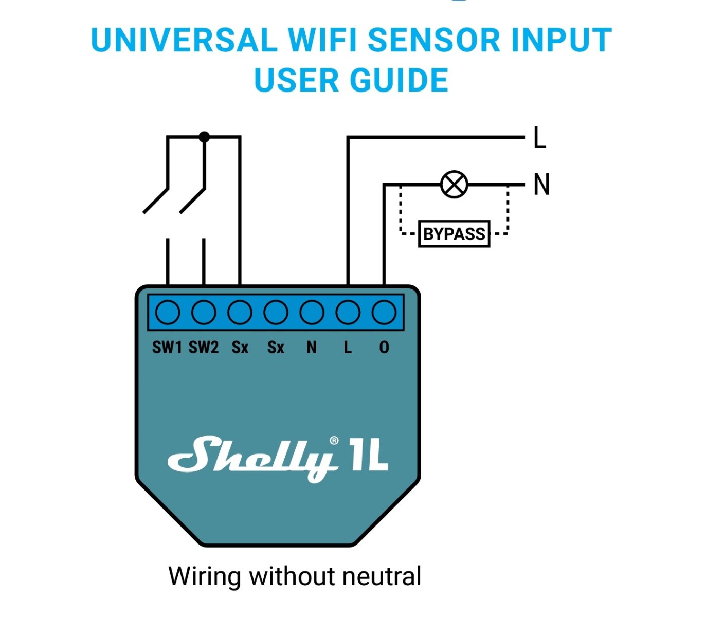

fingolfingr Δημοσ. 25 Δεκεμβρίου 2020 Δημοσ. 25 Δεκεμβρίου 2020 (επεξεργασμένο) Στις 21/12/2020 στις 11:33 ΠΜ, panoskir είπε Όλα τα no neutral δουλεύουν με capacitor στην κλεμα του φωτιστικού. Δες αυτό το βίντεο Επειδή όσα βίντεο βρήκα που δείχνουν την συνδεσμολογία του bypass είναι σε home lab και όχι σε πραγματικές συνθήκες... Θα ήθελα λίγη βοήθεια. Θέλω να βάλω το shelly 1L στην κουζίνα που έχω ένα φωτιστικό με 2 στρογγυλές λάμπες φθορισμού. Κλασικό φωτιστικό κουζίνας. Στην κλεμα έρχεται η τάση (από τον διακόπτη) και το ουδέτερο. Σύμφωνα με το σχεδιάγραμμα το bypass πρέπει να γεφυρώσει αυτά τα δύο. Σωστά? Βασικά... Ξεκίνησα χθες πρωί να το στήνω. Χωρίς το bypass το φωτιστικό δεν άναβε και τρεμοπαιζε. Έβγαλα το shelly γιατί έπρεπε να φύγω. Όταν γύρισα έβαλα σκάλα και πέρασα μόνο το bypass χωρίς να έχω το shelly. Και όταν εδωσα ρεύμα.... Το bypass ανατινάχθηκε. Να υποθέσω οτι πρέπει να είναι συνδεδεμένα και τα 2 για να δουλέψει σωστά όλο το θέμα και να μην έχουμε ατυχήματα? Επεξ/σία 25 Δεκεμβρίου 2020 από fingolfingr

panoskir Δημοσ. 25 Δεκεμβρίου 2020 Δημοσ. 25 Δεκεμβρίου 2020 56 λεπτά πριν, fingolfingr είπε Οπότε ποια είναι η σωστή συνδεσμολογία? Αφού στο δείχνει το σχεδιάγραμμα.Η φάση θα πάει κατευθείαν στο φως και το bypass πάει στον ουδέτερο. Σε ποιο σημείο του σχεδιαγράμματος είδες ότι πρέπει να γεφυρώσει με το bypass φάση και ουδέτερο; Συγνώμη αλλά εφόσον δεν μπορείς να διαβάσεις ένα τόσο απλό σχεδιάγραμμα γιατί ασχολεισαι με ρεύματα;Είναι πολύ επικίνδυνο φώναξε ένα ηλεκτρολόγο. 2 1

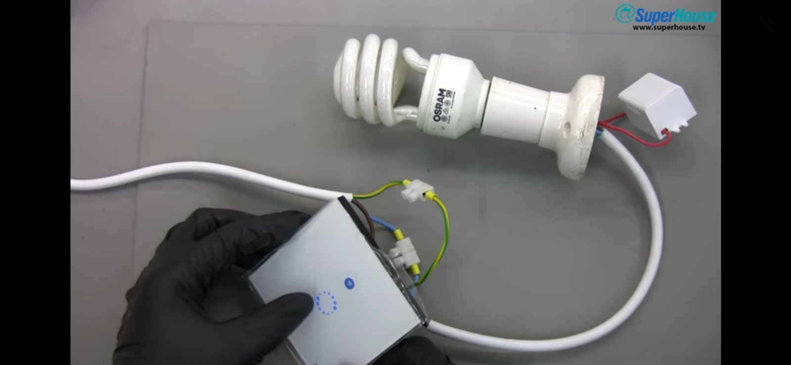

fingolfingr Δημοσ. 25 Δεκεμβρίου 2020 Δημοσ. 25 Δεκεμβρίου 2020 40 λεπτά πριν, panoskir είπε Σε ποιο σημείο του σχεδιαγράμματος είδες ότι πρέπει να γεφυρώσει με το bypass φάση και ουδέτερο; Συγνώμη αλλά εφόσον δεν μπορείς να διαβάσεις ένα τόσο απλό σχεδιάγραμμα γιατί ασχολεισαι με ρεύματα;Είναι πολύ επικίνδυνο φώναξε ένα ηλεκτρολόγο. Επειδή μπορεί να μην είμαι ηλεκτρολόγος αλλά... Τουλάχιστον αγγλικά ξέρω... Δες το επίσημο video της shelly για το 1L. Στο 5:08 περίπου λέει ότι δεν έχει σημασία ποια μεριά του bypass θα μπει στο line και ποιο στο neutral. Αυτό τι σημαίνει? Επίσης όταν βλέπεις σε διάφορα video να συνδέουν το bypass με τον παρακάτω τρόπο τι καταλαβαίνεις?
mechpanos Δημοσ. 25 Δεκεμβρίου 2020 Δημοσ. 25 Δεκεμβρίου 2020 Το συνδέεις παράλληλα με το φορτίο σου. Αυτή είναι η σωστή συνδεσμολογία. Στην λάμπα συνήθως πηγαίνει ο ουδέτερος στο ένα καλώδιο, και η φάση από τον διακόπτη, στο άλλο... Με το bypass βάζεις παράλληλα στην λάμπα, την συσκευή.... Αυτό που ειπώθηκε ότι δεν πρέπει να γεφυρώνει κανείς τον ουδέτερο δεν είναι ακριβές, διότι όλες οι συσκευές λειτουργούν με αυτό τον τρόπο: αποτελούν γέφυρες μεταξύ φάσης και ουδέτερου. Το ορθό είναι, δεν πρέπει να τα γεφυρώνεις με ο,τι να ναι... Ωστόσο επειδή δεν ξέρουν όλοι και τίθεται ζήτημα ασφάλειας και ζωής, σε παρακαλώ κάλεσε έναν ηλεκτρολόγο!!! 1
fingolfingr Δημοσ. 25 Δεκεμβρίου 2020 Δημοσ. 25 Δεκεμβρίου 2020 4 λεπτά πριν, mechpanos είπε Το συνδέεις παράλληλα με το φορτίο σου. Αυτή είναι η σωστή συνδεσμολογία. Στην λάμπα συνήθως πηγαίνει ο ουδέτερος στο ένα καλώδιο, και η φάση από τον διακόπτη, στο άλλο... Με το bypass βάζεις παράλληλα στην λάμπα, την συσκευή.... Αυτό που ειπώθηκε ότι δεν πρέπει να γεφυρώνει κανείς τον ουδέτερο δεν είναι ακριβές, διότι όλες οι συσκευές λειτουργούν με αυτό τον τρόπο: αποτελούν γέφυρες μεταξύ φάσης και ουδέτερου. Το ορθό είναι, δεν πρέπει να τα γεφυρώνεις με ο,τι να ναι... Ωστόσο επειδή δεν ξέρουν όλοι και τίθεται ζήτημα ασφάλειας και ζωής, σε παρακαλώ κάλεσε έναν ηλεκτρολόγο!!! Σε ευχαριστώ για την απάντηση. Τουλάχιστον δεν είμαι τρελος. Το καταλαβαίνω ότι ίσως να μην είναι εντός των άμεσων δυνατοτήτων μου. Έχω να ασχοληθω με σχεδιαγραμματα ηλεκτρισμού από το λύκειο (1η δέσμη). Αλλά.... Επειδή τις μέρες/ωρες που κάθομαι εγώ δεν δουλεύουν αυτοί αλλά και για λόγους covid δεν θέλω να φέρω ηλεκτρολόγο στο σπίτι αυτή την περίοδο. Ότι κάνω προφανώς το κάνω με κατεβασμένη την αντίστοιχη ασφάλεια. Πιστεύω ότι το λάθος μου ήταν ότι έβαλα το bypass χωρίς να έχω συνδέσει πρώτα το shelly. Θα το ψάξω περισσότερο.
