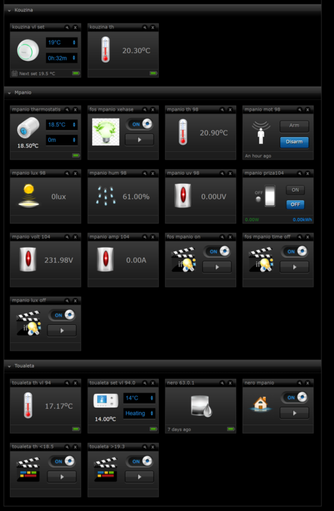

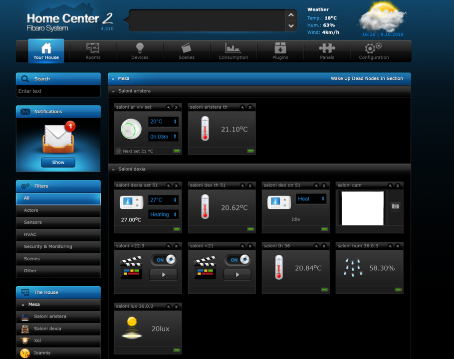

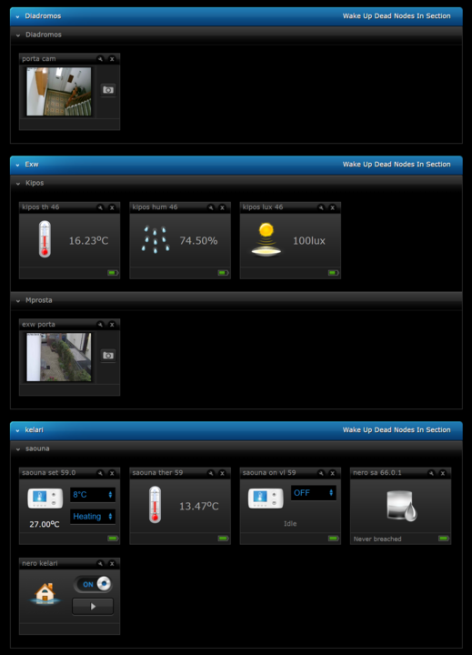

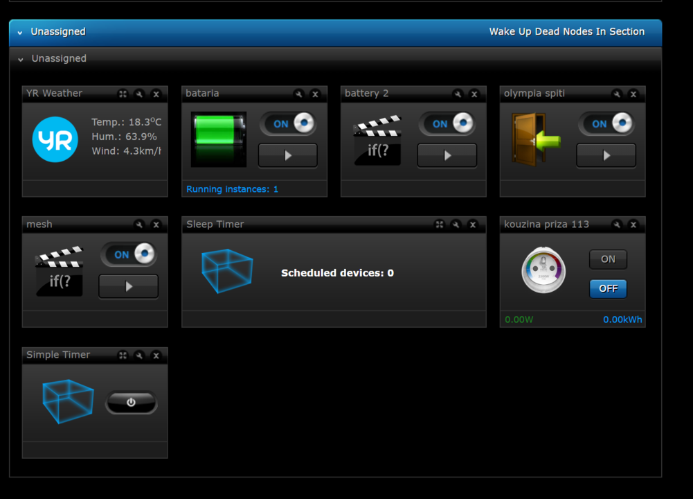

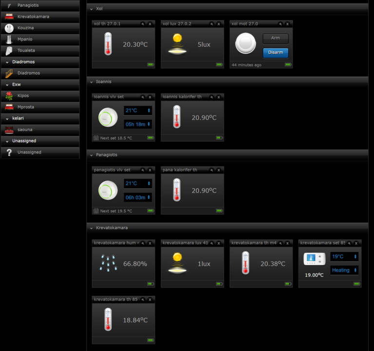

maximosm Δημοσ. 8 Οκτωβρίου 2018 Δημοσ. 8 Οκτωβρίου 2018 (επεξεργασμένο) Αυτο ειναι το δικο μου setup σε fibaro τις πρωτες 15 μερες.Μερος 1 Επεξ/σία 9 Οκτωβρίου 2018 από maximosm 1
Σαρμης Δημοσ. 9 Οκτωβρίου 2018 Δημοσ. 9 Οκτωβρίου 2018 45 λεπτά πριν, maximosm είπε Μερος 2 Φίλε μου αν δεν βαριέσαι, Το mpanio amp είναι για ολες τις συσκευες του μπανιο; απο τον πινακα ασφαλείας; Αν ναι με τι το εκανες αυτό; Τα nero on είναι για να αναβεις τον θερμοσίφωνα; Αν ναι και αυτό με τι το έκανες; Πως και δεν χρησιμοποίησες το home assistant?
maximosm Δημοσ. 9 Οκτωβρίου 2018 Δημοσ. 9 Οκτωβρίου 2018 2 ώρες πριν, Σαρμης είπε Φίλε μου αν δεν βαριέσαι, Το mpanio amp είναι για ολες τις συσκευες του μπανιο; απο τον πινακα ασφαλείας; Αν ναι με τι το εκανες αυτό; Τα nero on είναι για να αναβεις τον θερμοσίφωνα; Αν ναι και αυτό με τι το έκανες; Πως και δεν χρησιμοποίησες το home assistant? Το μπάνιο amp είναι μια πρίζα που έχω να ανάβει ένα λαμπάκι το βραδυ όταν δεν ανάβω τον διακόπτη.Το νερό on είναι ότι σε περίπτωση διαρροής νερού να λάβω ένα mail η push ότι έχω διαρροή.Δεν έχω κάνει τίποτα από πινακα όλα είναι με prizes και φωτοκύτταρα και θερμοστατικές vanes στα σώματα.Χρησιμοποιώ το fibaro το ίδιο με το δικό τους κέντρο.Είναι λίγο δύσκολο αλλα θα το μάθουμε... 1

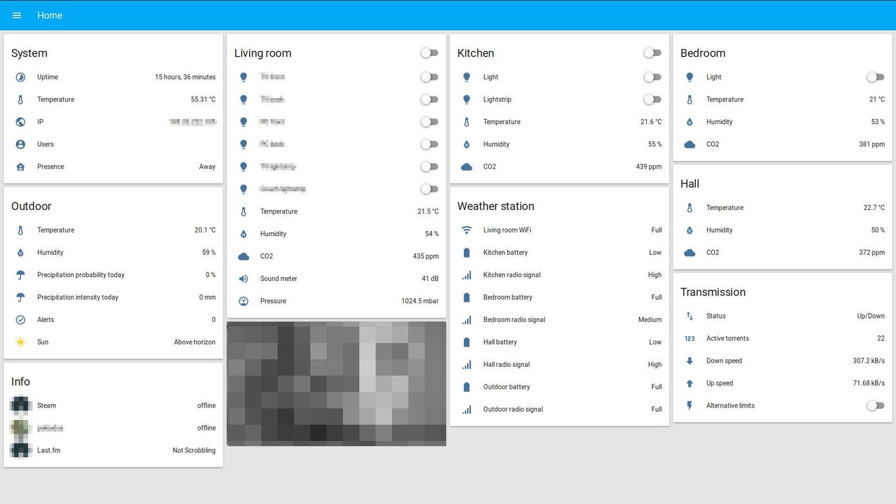

alfaeffe Δημοσ. 10 Οκτωβρίου 2018 Δημοσ. 10 Οκτωβρίου 2018 Να'μαι και εγω με home assistant στο raspberry pi!
slk200gr Δημοσ. 10 Οκτωβρίου 2018 Δημοσ. 10 Οκτωβρίου 2018 5 λεπτά πριν, alfaeffe είπε Να'μαι και εγω με home assistant στο raspberry pi! Πολυ πιο συμμαζεμενο,μου αρεσε πολυ ,αυτο γινεται μονο με raspberry?
maximosm Δημοσ. 10 Οκτωβρίου 2018 Δημοσ. 10 Οκτωβρίου 2018 2 ώρες πριν, slk200gr είπε ισως και παραπανω ,την χρησιμοτητα του ακομα δεν μπορεσα να την καταλαβω (αν και ομολογω οτι την δυνατοτητα να ξερεις που ειναι τα μελη της οικογενειας σου μου αρεσε ) και τα παραπονα στο αμαζον ειναι επισης πολλα ισως να εχει καποια τεχνικα χαρακτηριστικα που ειναι σημαντικα σε καποιους ,εγω με πληθωρα αυτοματισμων στο σπιτι (μεχρι και το ποτισμα του κηπου ) δεν ξερω που θα με διευκολυνε αν εξαιρεσουμε οτι ανοιγεις μια εφαρμογη και εχεις ολους τους αυτοματισμους μαζεμενους (αν και καποιους θυμαμαι οτι δεν τους δεχοταν οπως το rachio) ,εγω απλα εχω μια ολοκληρη καρτελα στο κινητο με τους αυτοματισμους ,θα τα ηθελα να τα ειχα σε μια εφαρμογη αλλα δεν με χαλαει κιολας ετσι οπως τα εχω Κι εγώ έτσι είμαι με μικτούς αυτοματισμούς στο σπίτι sonoff,tplink fritz, απλά ήθελα καλύτερη ρύθμιση στις θερμοστατικές vanes στα σώματα γιατί αυτές που είχα είχαν ενσωματωμένο θερμοστάτη και δεν γινόταν σωστή ρύθμιση επειδή ήταν πίσω από τις κουρτίνες.Με τέτοιου είδους σύστημα βάζεις extra θερμόμετρα σε κάθε χορό κι έτσι η βάνα στο σώμα ακολουθάει την θερμοκρασία του δωματίου σωστά.Επίσης σε συνδυασμό με το IFTTT που δεν λέω για δωρεάν είναι κορυφή είχε πολλές καθυστερήσεις και μερικές φορες δεν δούλευε.Ότι είναι ακριβό είναι έχει 2 κέντρα ένα lite και ένα κανονικό 200 και 400 euro αντίστοιχα.Αλλα οπwς ειπες ειxα γεμισει εφαρμογες με αυτοματισμους και τα ιθελα ολα μαζεμενα.Ακομα δεν τα μαζεψα ολα,και μερικα θα τα αφισω ετσι γιατι βολεβουν πιο πολι. 1
alfaeffe Δημοσ. 10 Οκτωβρίου 2018 Δημοσ. 10 Οκτωβρίου 2018 26 minutes ago, slk200gr said: Πολυ πιο συμμαζεμενο,μου αρεσε πολυ ,αυτο γινεται μονο με raspberry? Αυτο που βλεπεις ειναι απλως το δικο μου configuration που μπορει να τρεξει οπουδηποτε τρεχει home assistant (πχ pc με windows ή linux, raspberry ή αλλο board που εχει python). 1
