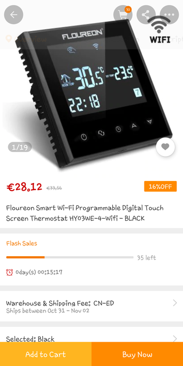

vrwmiaris Δημοσ. 30 Οκτωβρίου 2018 Δημοσ. 30 Οκτωβρίου 2018 Με αυτό θα κάνουμε δουλειά εξ αποστάσεως;
