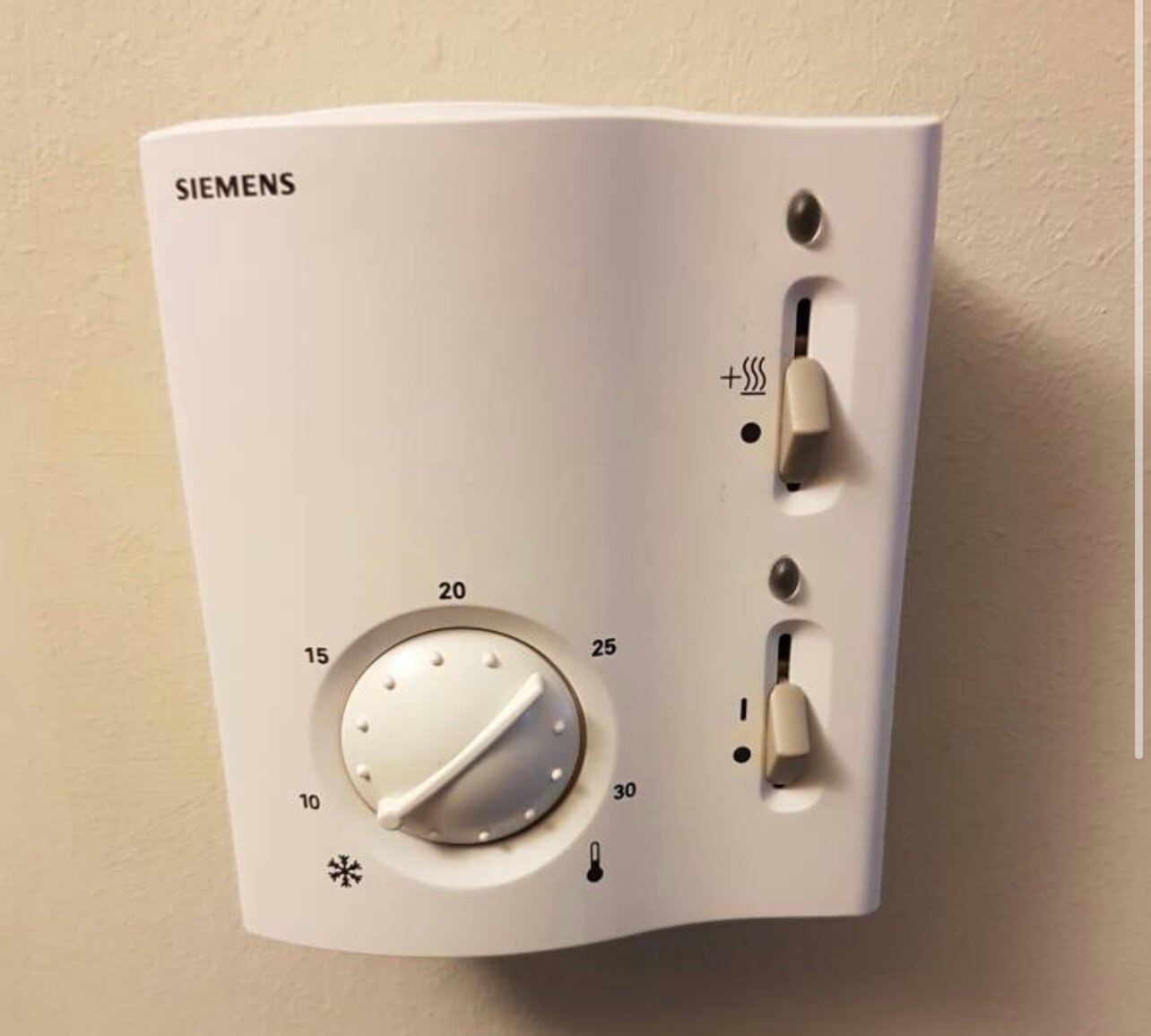

vins Δημοσ. 11 Μαΐου 2023 Δημοσ. 11 Μαΐου 2023 Στις 10/5/2023 στις 10:23 ΠΜ, babisa είπε Γενικά η Hysen είναι θα έλεγα μια τίμια κινεζια. Πέρσι έβαλα αυτον και μετά το πρώτο καλιμπραρισμα θερμοκρασίας και το εβδομαδιαίο πρόγραμμα που του ανέθεσα,απλά δεν ξανασχοληθηκα! Για το home assistant δεν ξέρω να σου πω τίποτα πέραν του ότι εχω διαβάσει οτι δίνει λάθος ενδείξεις, αλλά οσο αναφορά τον χειρισμό του με την Alexa και μέσω app (Smart Life) είναι άψογος,δεν είχα ποτέ πρόβλημα. Φίλε μου να σε ρωτήσω κάτι; Σε λέβητα πετρελαίου με παλιό αναλογικό Siemens θερμοστάτη που έχει και διακόπτη για να ζεσταίνει ξεχωριστά μόνο νερό για μπάνιο μπαίνει αυτός; Χρειάζεται κάτι εξτρα από ηλεκτροβανες κλπ, ή θα μου τον περάσει ο ηλεκτρολόγος απλώς και θα λειτουργήσε κομπλέ; (Το κομμάτι προγραμματισμού κλπ το ‘χω) Ευχαριστώ πολύ!

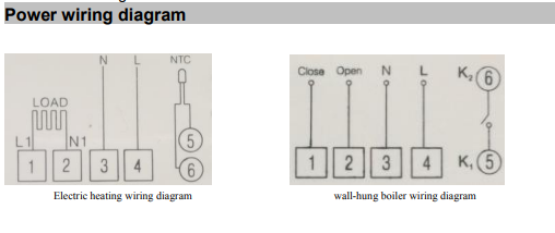

sagy Δημοσ. 11 Μαΐου 2023 Δημοσ. 11 Μαΐου 2023 5 ώρες πριν, vins είπε Φίλε μου να σε ρωτήσω κάτι; Σε λέβητα πετρελαίου με παλιό αναλογικό Siemens θερμοστάτη που έχει και διακόπτη για να ζεσταίνει ξεχωριστά μόνο νερό για μπάνιο μπαίνει αυτός; Χρειάζεται κάτι εξτρα από ηλεκτροβανες κλπ, ή θα μου τον περάσει ο ηλεκτρολόγος απλώς και θα λειτουργήσε κομπλέ; (Το κομμάτι προγραμματισμού κλπ το ‘χω) Ευχαριστώ πολύ! Ναί η συνδεσμολογία είναι ίδια με τον αναλογικό που έχεις τώρα οπότε ο ηλεκτρολόγος δέν θα έχει πρόβλημα. Έχω 4 χρόνια Hysen θερμοστάτη μία φορά ασχολήθηκα με τον προγραμματισμό του (ώρες και ημέρες λειτουργίας-θερμοκρασίες) και μία ακόμα φορά ασχολήθηκα πέρσυ που τον έκανα καλιμπράρισμα θερμοκρασίας γιατί τον άλλαξα σπίτι λόγω μετακόμισης και χρειάστηκε. Σε συγκρίσεις με αισθητήρα θερμοκρασίας της xiaomi και της sonoff δεν έχει αποκλίσεις.Η εφαρμογή του για το κινητό άθλια αλλά δεν την χρειάζεσαι είναι η αλήθεια. Τον χειμώνα που μας πέρασε άρχισα να ασχολούμαι με Home Assistant και είναι η πρώτη συσκευή που πέρασα δουλέυει άψογα και χωρίς κανένα πρόβλημα. 1
vins Δημοσ. 11 Μαΐου 2023 Δημοσ. 11 Μαΐου 2023 32 λεπτά πριν, sagy είπε Ναί η συνδεσμολογία είναι ίδια με τον αναλογικό που έχεις τώρα οπότε ο ηλεκτρολόγος δέν θα έχει πρόβλημα. Έχω 4 χρόνια Hysen θερμοστάτη μία φορά ασχολήθηκα με τον προγραμματισμό του (ώρες και ημέρες λειτουργίας-θερμοκρασίες) και μία ακόμα φορά ασχολήθηκα πέρσυ που τον έκανα καλιμπράρισμα θερμοκρασίας γιατί τον άλλαξα σπίτι λόγω μετακόμισης και χρειάστηκε. Σε συγκρίσεις με αισθητήρα θερμοκρασίας της xiaomi και της sonoff δεν έχει αποκλίσεις.Η εφαρμογή του για το κινητό άθλια αλλά δεν την χρειάζεσαι είναι η αλήθεια. Τον χειμώνα που μας πέρασε άρχισα να ασχολούμαι με Home Assistant και είναι η πρώτη συσκευή που πέρασα δουλέυει άψογα και χωρίς κανένα πρόβλημα. Ευχαριστώ φίλε μου! Επομένως θα μπορώ να ανάβω το μπόιλερ του νερού ξεχωριστά κι από αυτόν. Εγώ Alexa έχω, να φανταστώ συνεργάζεται έστω για on off και temp set ε; Να είσαι καλά!

sagy Δημοσ. 12 Μαΐου 2023 Δημοσ. 12 Μαΐου 2023 43 λεπτά πριν, vins είπε Ευχαριστώ και πάλι! Αν ο φίλος @sagy ξέρει κάτι πιο συγκεκριμένο πάνω σε αυτό ας μας διαφωτίσει περεταίρω. Το μοντέλο του θερμοστάτη που έχεις τώρα ποιό είναι;
vins Δημοσ. 12 Μαΐου 2023 Δημοσ. 12 Μαΐου 2023 10 λεπτά πριν, sagy είπε Το μοντέλο του θερμοστάτη που έχεις τώρα ποιό είναι; Δεν ξέρω μοντέλο, έψαξα online λίγο και είναι πανομοιότυπος με αυτόν στη φωτο, ευχαριστώ!
sagy Δημοσ. 12 Μαΐου 2023 Δημοσ. 12 Μαΐου 2023 Θα βρείς το manual του θερμοστάτη που έχεις τώρα θα βρείς και το manual για αυτόν που ενδιαφέρεσαι και θα τα δώσεις στον ηλεκτρολόγο σου να σου πεί. Για παράδειγμα σου στέλνω απο τον δικό μου το σχεδιάγραμμα σύνδεσης. Στην χειρότερη αν δεν μπορείς με έναν παίρνεις δύο ένα για την θέρμανση και ένα για το boiler.Όπως και να έχει είναι ερώτηση που αφορά ηλεκτρολόγο και εγώ ηλεκτρολόγος δεν είμαι 1
nkarama Δημοσ. 12 Μαΐου 2023 Δημοσ. 12 Μαΐου 2023 2 ώρες πριν, vins είπε Δεν ξέρω μοντέλο, έψαξα online λίγο και είναι πανομοιότυπος με αυτόν στη φωτο, ευχαριστώ! Δες αν ο θερμοστάτης που έχεις τροφοδοτείτε απο το δίκτυο (δηλαδή πάει φάση και ουδέτερος σε αυτόν) ή όχι. Ο έξυπνος για να λειτουργήσει πρέπει να έχει τροφοδοσία. Οι παλαιότεροι δεν χρειάζονταν, ή αν είναι σαν αυτόν που δείχνεις, είχαν μπαταρία. 2
vins Δημοσ. 12 Μαΐου 2023 Δημοσ. 12 Μαΐου 2023 3 ώρες πριν, sagy είπε Θα βρείς το manual του θερμοστάτη που έχεις τώρα θα βρείς και το manual για αυτόν που ενδιαφέρεσαι και θα τα δώσεις στον ηλεκτρολόγο σου να σου πεί. Για παράδειγμα σου στέλνω απο τον δικό μου το σχεδιάγραμμα σύνδεσης. Στην χειρότερη αν δεν μπορείς με έναν παίρνεις δύο ένα για την θέρμανση και ένα για το boiler.Όπως και να έχει είναι ερώτηση που αφορά ηλεκτρολόγο και εγώ ηλεκτρολόγος δεν είμαι Αν γίνεται αυτό δεν έχω θέμα, ιδανικά θα ήθελα να έχω έναν αλλά οκ 😃 54 λεπτά πριν, nkarama είπε Δες αν ο θερμοστάτης που έχεις τροφοδοτείτε απο το δίκτυο (δηλαδή πάει φάση και ουδέτερος σε αυτόν) ή όχι. Ο έξυπνος για να λειτουργήσει πρέπει να έχει τροφοδοσία. Οι παλαιότεροι δεν χρειάζονταν, ή αν είναι σαν αυτόν που δείχνεις, είχαν μπαταρία. Δε νομίζω να έχει μπαταρία, γιατί δεν έχει αλλαχθεί από τότε που περάστηκε, εκτός κι αν κρατάει 15 χρόνια 😅Θα το δω την άλλη βδομάδα που θα πάω (στο πατρικό μου είναι). Ευχαριστώ
