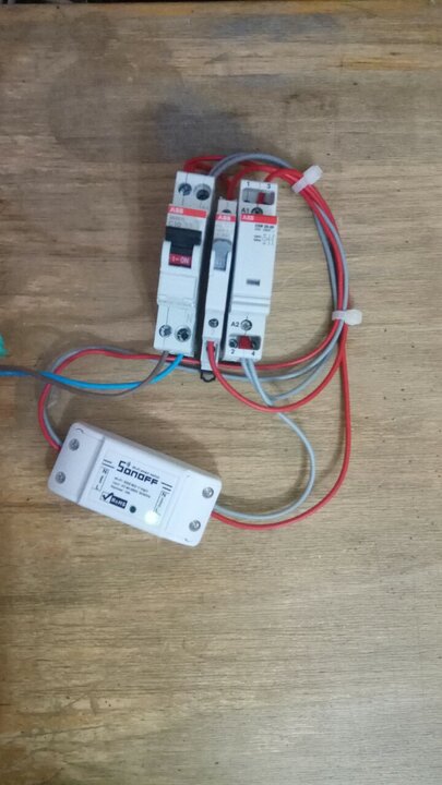

fingolfingr Δημοσ. 17 Ιανουαρίου 2019 Δημοσ. 17 Ιανουαρίου 2019 Στις 13/1/2019 στις 8:04 ΜΜ, turbakiasss είπε Ας ποστάρω και εγώ τον πρώτο μου αυτοματισμό που μόλις εγκατέστησα και συγχρόνισα με το Google Home Mini. Σε συνεργασία με φίλο ηλεκτρολόγο περάσαμε το γνωστό sonoff για έλεγχο του θερμοσίφωνα. Χρησιμοποιήσαμε το γνωστό ρελέ ισχύος, μία διπολική ασφάλεια καθώς και έναν διακόπτη τριών θέσεων. Το σκεπτικό που βάλαμε τα επιμέρους εξαρτήματα είναι το ακόλουθο: Διπολική ασφάλεια : Θα μπορούσαμε πολύ εύκολα να πάρουμε φάση από κάποια ασφάλεια πχ φώτων από παραδίπλα, όμως θέλαμε για μεγαλύτερη ασφάλεια να μπορεί να κόψει και τον ουδέτερο εκτός από τον φάση. Οπότε η διπολική ήταν μονόδρομος. Διακόπτης τριών θέσεων : Εδώ νομίζω κάναμε την πιο "σοφή" επιλογή. Ο συγκεκριμένος διακόπτης έχει τρεις διαφορετικές θέσεις. Στην μεσαία κόβει τελείως την παροχή προς το ρελέ, άρα δουλεύει σαν μία κατεβασμένη ασφάλεια θερμοσίφωνα. Στην επάνω θέση, ό έλεγχος του ρελέ γίνεται από το sonoff, άρα ότι εντολή του δώσουμε θα οδηγήσει αντίστοιχα στο ρελέ μας. Στην κάτω θέση, ενεργοποιείται το ρελέ χειροκίνητα. Με αυτό τον τρόπο, αν για οποιοδήποτε λόγο κολλήσει, χαλάσει, καεί το sonoff θα μπορούμε να ενεργοποιήσουμε τον θερμοσίφωνα και χειροκίνητα ώστε να μην ξεμείνουμε από ζεστό νερο. Ρελέ ισχύος : Το κλασσικό ρελεδάκι που βάζουμε όλοι 😄 Βάζω και μία φωτογραφία του κυκλώματος με όλα τα εξαρτήματα. Με τόσα project που βλέπω εδώ από όλα τα παιδιά ήδη σκέφτομαι το επόμενο βήμα ☺️ Βλέπω αυτή την αναφορά και εχω κολλησει. Μένω σε οικογενειακή πολυκατοικία (με ξεχωριστά ρολογια) αλλα ο θερμοσίφωνας είναι ενας και για τα 2 διαμερισματα. Αυτό σημαίνει ότι όταν θελει ο πανω όροφος ζεστό νερό πρεπει να μας παίρνει τηλεφωνο να αναψουμε κλπ. Με μια λυση σαν την παραπάνω θα μπορούσαμε να διορθωσουμε αυτό το θέμα ευκολα. Εχω λοιπον 1-2 ερωτησεις. Στον πίνακα εχω τον παρακάτω διακόπτη για τον θερμοσύφωνα. Ο διπλός είναι αυτός που από ότι καταλαβαίνω εχει όλο το φορτίο και ο μονός είναι απλά ο διακόπτης. Οπότε (και διορθωσε με αν κανω λάθος) θα μπορούσα να αντικαταστησω τον μονό με εναν τριών θέσεων σαν τον δικό σου και να περάσω το sonoff από πίσω. Όταν λειτουργεί ο θερμοσύφωνας, είτε από τον διακόπτη χεροκίνητα είτε από το sonoff το λαμπακι θα αναβει; Στις 14/1/2019 στις 8:02 ΠΜ, papars είπε Υπάρχει και το νεότερο μοντέλο https://www.banggood.com/SONOFF-POW-R2-AC90-250V-16A-3500W-DIY-WIFI-Wireless-Long-Distance-APP-Remote-Control-Switch-p-1279097.html αλλά πάλι είμαι της άποψης ότι 16Α δεν είναι αρκετά για θερμοσίφωνα. Στις 14/1/2019 στις 8:47 ΠΜ, turbakiasss είπε Καλημέρα! Αυτό χρειάζεσαι. Παίρνεις ότι πιο απλό διότι το φορτίο ΔΕΝ περνάει από το sonoff, απλά το χρησιμοποιούμε μόνο για την όπλιση και αφόπλιση του ρελέ ισχύος (αυτό δέχεται όλο το φορτίο). Το 1ο από ότι καταλαβαίνω εχει επιλογή και μετρηση καταναλωσης ενώ το 2ο είναι απλό. Θα βόλευε η μετρηση καταναλωσης για μια συσκευή σαν τον θερμοσίφωνα;

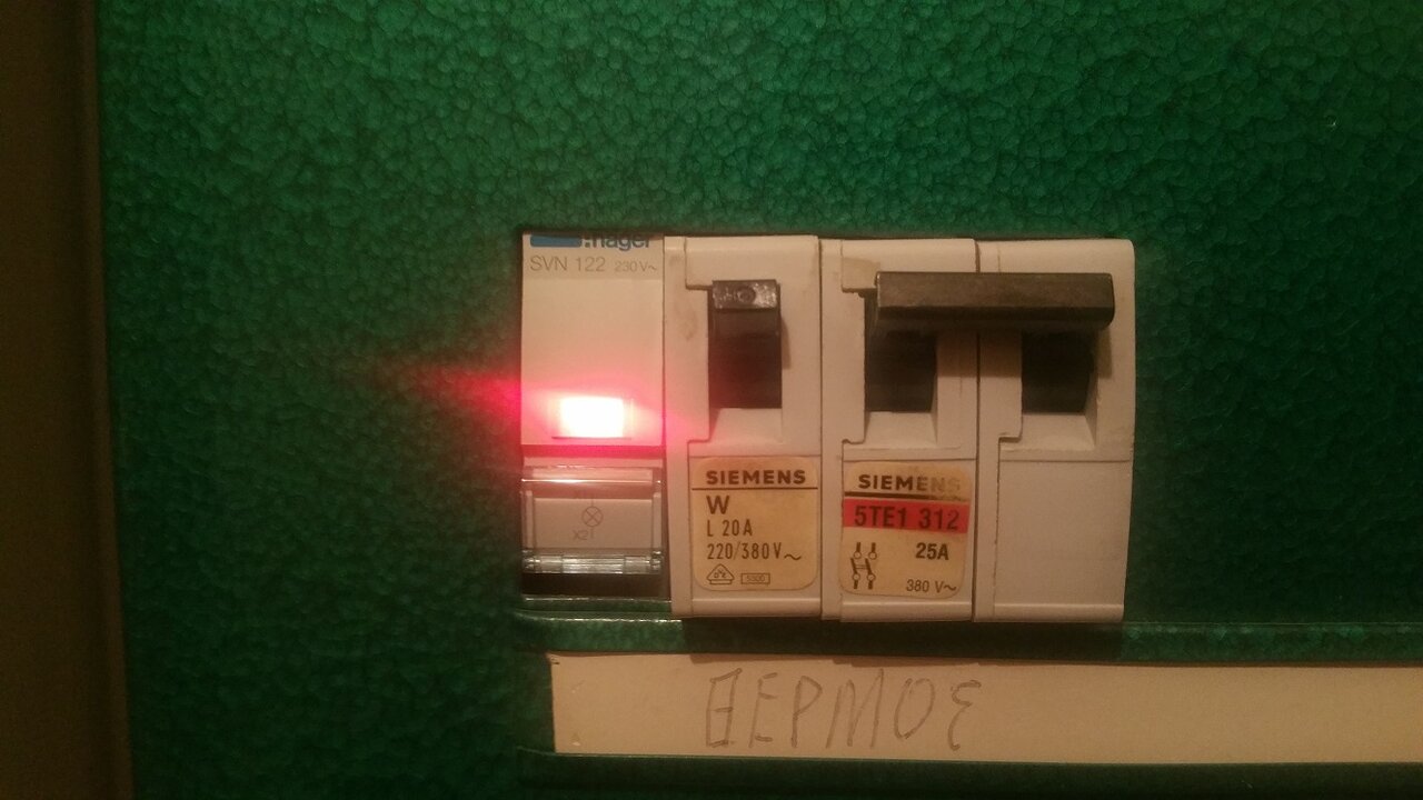

kama28 Δημοσ. 17 Ιανουαρίου 2019 Δημοσ. 17 Ιανουαρίου 2019 2 λεπτά πριν, fingolfingr είπε Βλέπω αυτή την αναφορά και εχω κολλησει. Μένω σε οικογενειακή πολυκατοικία (με ξεχωριστά ρολογια) αλλα ο θερμοσίφωνας είναι ενας και για τα 2 διαμερισματα. Αυτό σημαίνει ότι όταν θελει ο πανω όροφος ζεστό νερό πρεπει να μας παίρνει τηλεφωνο να αναψουμε κλπ. Με μια λυση σαν την παραπάνω θα μπορούσαμε να διορθωσουμε αυτό το θέμα ευκολα. Εχω λοιπον 1-2 ερωτησεις. Στον πίνακα εχω τον παρακάτω διακόπτη για τον θερμοσύφωνα. Ο διπλός είναι αυτός που από ότι καταλαβαίνω εχει όλο το φορτίο και ο μονός είναι απλά ο διακόπτης. Οπότε (και διορθωσε με αν κανω λάθος) θα μπορούσα να αντικαταστησω τον μονό με εναν τριών θέσεων σαν τον δικό σου και να περάσω το sonoff από πίσω. Όταν λειτουργεί ο θερμοσύφωνας, είτε από τον διακόπτη χεροκίνητα είτε από το sonoff το λαμπακι θα αναβει; το sonoff το περνας πριν τις ασφαλειες να δεινουν εντολη να κλεισουν αν το δωσεις μετα τις ασφαλειες προς τον θερμοσιφωνα αν ειναι παραπανω απο 10Α θα στο καψει δεν ειναι ρελλε θερμανσεως ενας διακοπτης ειναι

jniki10 Δημοσ. 17 Ιανουαρίου 2019 Δημοσ. 17 Ιανουαρίου 2019 Στις 13/1/2019 στις 8:04 ΜΜ, turbakiasss είπε Ας ποστάρω και εγώ τον πρώτο μου αυτοματισμό που μόλις εγκατέστησα και συγχρόνισα με το Google Home Mini. Σε συνεργασία με φίλο ηλεκτρολόγο περάσαμε το γνωστό sonoff για έλεγχο του θερμοσίφωνα. Χρησιμοποιήσαμε το γνωστό ρελέ ισχύος, μία διπολική ασφάλεια καθώς και έναν διακόπτη τριών θέσεων. Το σκεπτικό που βάλαμε τα επιμέρους εξαρτήματα είναι το ακόλουθο: Διπολική ασφάλεια : Θα μπορούσαμε πολύ εύκολα να πάρουμε φάση από κάποια ασφάλεια πχ φώτων από παραδίπλα, όμως θέλαμε για μεγαλύτερη ασφάλεια να μπορεί να κόψει και τον ουδέτερο εκτός από τον φάση. Οπότε η διπολική ήταν μονόδρομος. Διακόπτης τριών θέσεων : Εδώ νομίζω κάναμε την πιο "σοφή" επιλογή. Ο συγκεκριμένος διακόπτης έχει τρεις διαφορετικές θέσεις. Στην μεσαία κόβει τελείως την παροχή προς το ρελέ, άρα δουλεύει σαν μία κατεβασμένη ασφάλεια θερμοσίφωνα. Στην επάνω θέση, ό έλεγχος του ρελέ γίνεται από το sonoff, άρα ότι εντολή του δώσουμε θα οδηγήσει αντίστοιχα στο ρελέ μας. Στην κάτω θέση, ενεργοποιείται το ρελέ χειροκίνητα. Με αυτό τον τρόπο, αν για οποιοδήποτε λόγο κολλήσει, χαλάσει, καεί το sonoff θα μπορούμε να ενεργοποιήσουμε τον θερμοσίφωνα και χειροκίνητα ώστε να μην ξεμείνουμε από ζεστό νερο. Ρελέ ισχύος : Το κλασσικό ρελεδάκι που βάζουμε όλοι 😄 Βάζω και μία φωτογραφία του κυκλώματος με όλα τα εξαρτήματα. Με τόσα project που βλέπω εδώ από όλα τα παιδιά ήδη σκέφτομαι το επόμενο βήμα ☺️ Την είχα και εγω την ιδεα με θερμοσίφωνα και έχω παρει αυτό https://www.banggood.com/SONOFF-POW-R2-AC90-250V-16A-3500W-DIY-WIFI-Wireless-Long-Distance-APP-Remote-Control-Switch-p-1279097.html?cur_warehouse=CN Έλεγα να το βαλω μετα απο τον πινακα πανω στο καλώδιο αφου ειναι 16 Α . Τι πλεονέκτημα θα έχω εαν το βάλω στον πίνακα πέραν του οτι αν χαλασει δεν θα μπορω να ελεγξω το θερμοσίφωνα;;
kama28 Δημοσ. 17 Ιανουαρίου 2019 Δημοσ. 17 Ιανουαρίου 2019 (επεξεργασμένο) 7 λεπτά πριν, jniki10 είπε Την είχα και εγω την ιδεα με θερμοσίφωνα και έχω παρει αυτό https://www.banggood.com/SONOFF-POW-R2-AC90-250V-16A-3500W-DIY-WIFI-Wireless-Long-Distance-APP-Remote-Control-Switch-p-1279097.html?cur_warehouse=CN Έλεγα να το βαλω μετα απο τον πινακα πανω στο καλώδιο αφου ειναι 16 Α . Τι πλεονέκτημα θα έχω εαν το βάλω στον πίνακα πέραν του οτι αν χαλασει δεν θα μπορω να ελεγξω το θερμοσίφωνα;; δεν ειπα οτι θα εχεις πλεονεκτημα απλα το ειπα για να μην το καψεις αν ειναι 16Α και τα 2 βαλτο μετα τον πινακα Επεξ/σία 17 Ιανουαρίου 2019 από kama28
