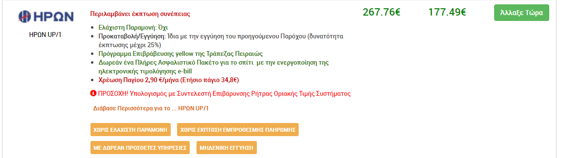

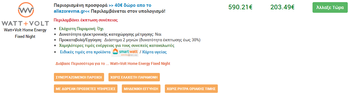

Ήρθε η ώρα μου να αλλάξω και εγώ.
Έχω κατανάλωση ετήσια 5542 KWh ημερήσιο και 1565 Kwh νυχτερινό, σύμφωνα με τους λογαριασμούς της τελευταίου έτους.
To Insurance Market μου πρότεινε τη Volton
Και το Allazorevma Την Φυσικό Αέριο, που έρχεται πιο φτηνά με δώρο 20€ και 60€ σε δωροεπιταγή.image.png.6a5f4474b6d1096643a788ac46c83d09.png
Ποια η γνώμη σας; Πώς είναι χρηστικά οι δύο εταιρίες; (Υποστήριξη, εφαρμογές κτλ)

1 λεπτό πριν, korakios είπε
Θα ρισκάρεις με την ΟΤΣ?
Το θεωρείς μεγάλο ρίσκο; Πόσο θα μπορούσε να μειωθεί το όφελος;
Θα έφτανε η επιβάρυνση τα 200€ περίπου ετησίως, ώστε να φτάσει πχ εδώ:

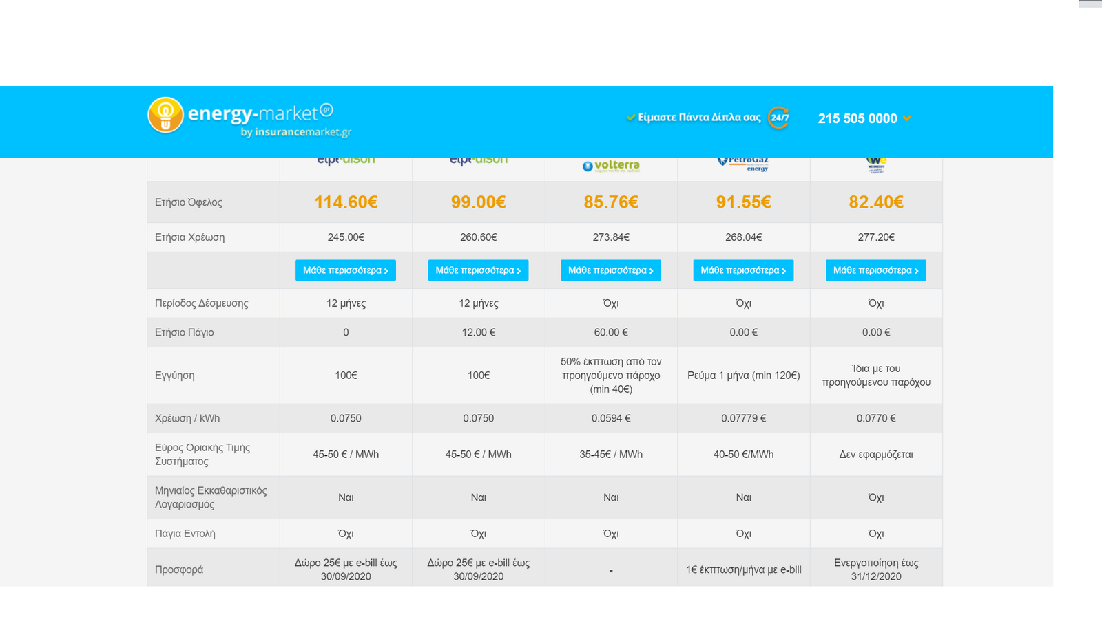

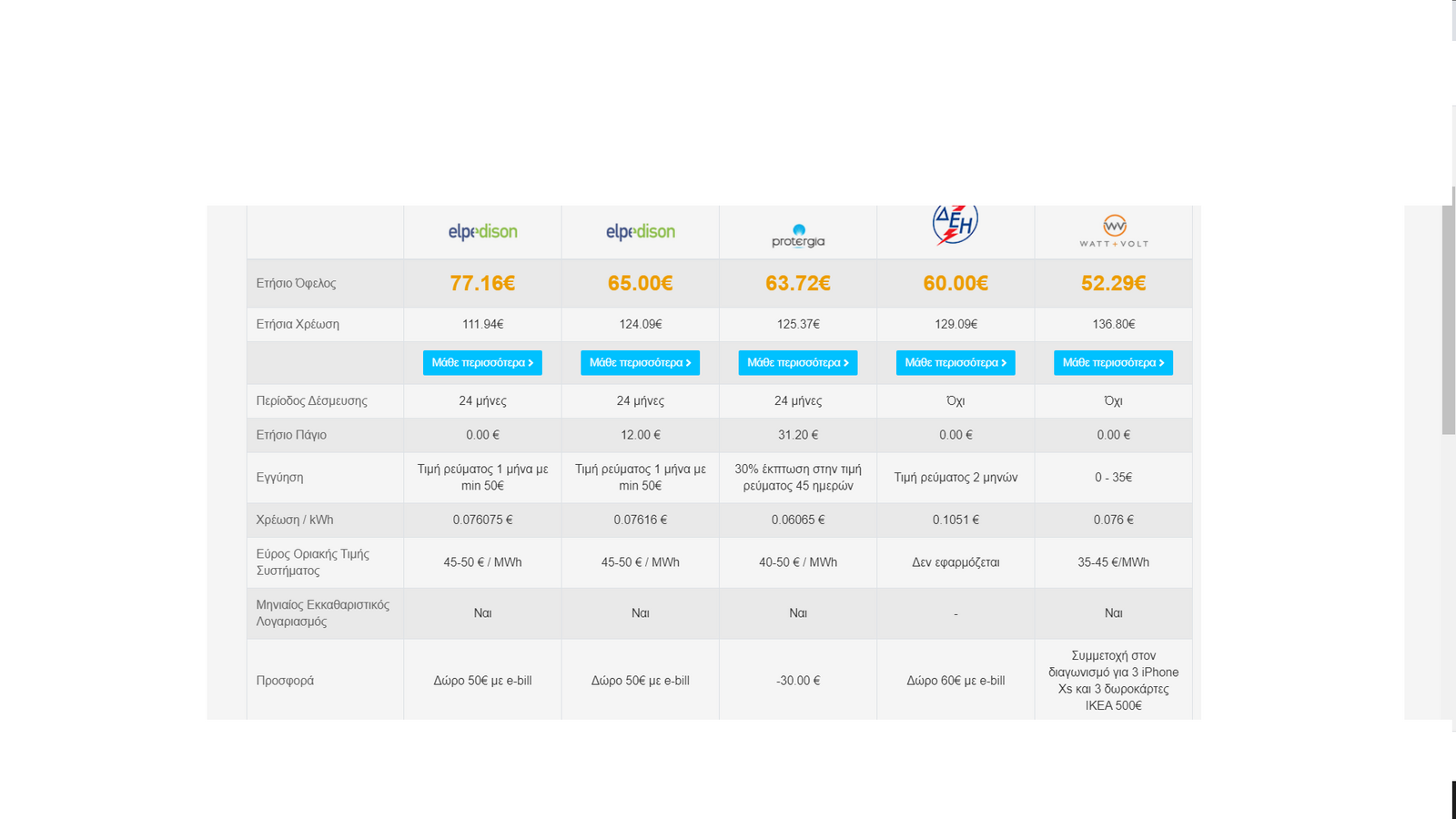

Καλησπέρα σας,
Είμαι σε αναζήτηση παρόχου. Έχω επαγγελματικό Γ21 στην ΔΕΗ (κατανάλωση 1000-1200 ανά 4μηνο)
Το site Energy Market μου βγάζει σαν προτεινόμενα τα προγράμματα της εικόνας.
Επίσης ψάχνοντας για το οικιακό το οποίο η κατανάλωση είναι μικρότερη, μισή και ίσως και λιγότερη κάποιες φορές μου προτείνει και 3 διαφορετικά προγράμματα της ΔΕΗ .  2η εικόνα.
Ισχύουν αυτά που γράφει το site η θα δώσουμε την εγγύηση θα δεσμευτούμε και θα φάμε καμιά φόλα?
Επίσης η εγγύηση πως επιστρέφεται σε περίπτωση που θέλω να φύγω ( Για την ΔΕΗ μου είπαν μπαίνει πιστωτικό τον τελευταίο λογαριασμό, το ίδιο ισχύει και σε αυτούς?)

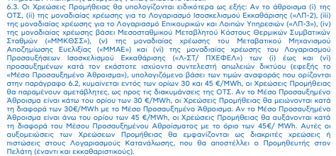

Το όριο το επιβεβαίωσες σωστά...τον τύπο εφαρμογής της Ρήτρας τον επιβεβαίωσες; Πάω στοίχημα πως η Volton χρεώνει πολύ υψηλότερη ρήτρα και ας έχει υψηλότερο όριο
Η ρητρα της volton...
Οπότε εάν υποθέσεις το 57,48 € (που είναι μέση τιμή εβδομάδας μόνο) για ΟΤΣ τότε έχουμε
Ρήτρα = ΑΠΩΛΕΙΕΣ * (ΛΠ2+ΛΠ3+ΜΜΚΘΣΣ+ΜΜΑΕ+ΟΤΣ) = 1,135*(10+57,48) = 1,135*67,48 = 76,58€-45 = 31,58€/mWh ή 0,03158€ kWh
Και έτσι απλά το 0,055€ γίνεται 0,08658€/kWh
